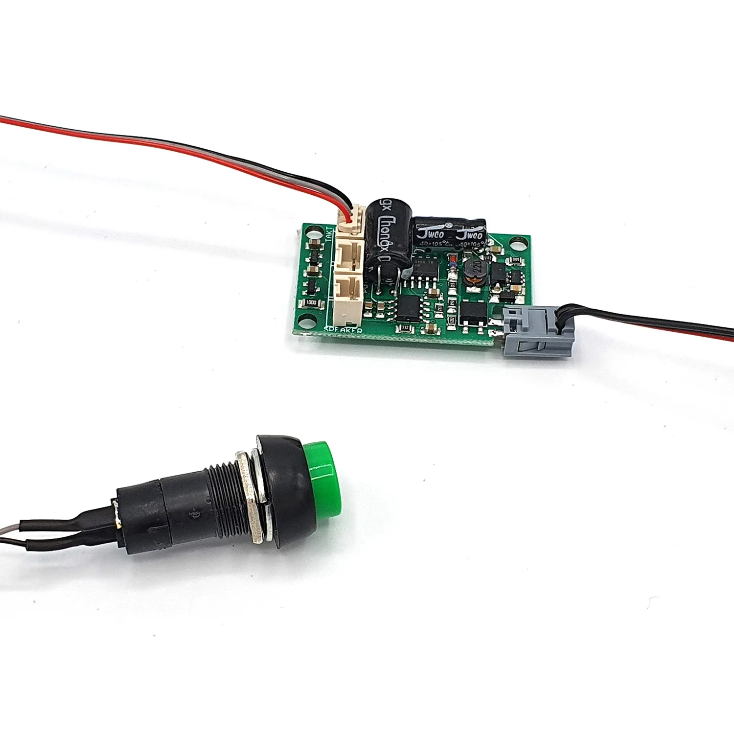

Ein realistisches, hochwertiges Glockengeläut einer europäischen Kleinkirche für Ihre Spur-G Anlage.
1x Kirchenglocke Sound-Platine mit Anschlussleitung und Schalter

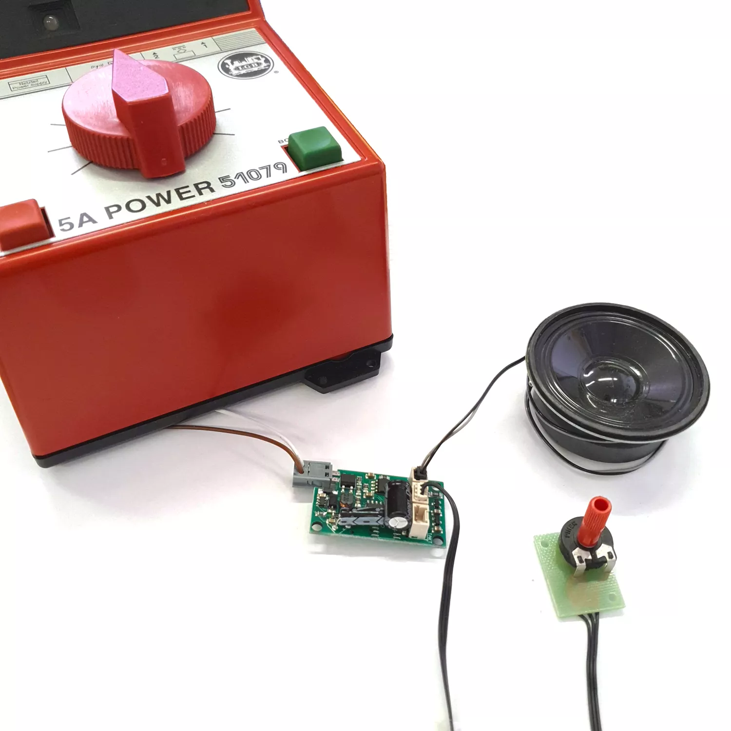

Im analogen Betrieb kommt die Steuerung per Zufall (aktivierbar) oder kann per Kontakt getriggert werden.

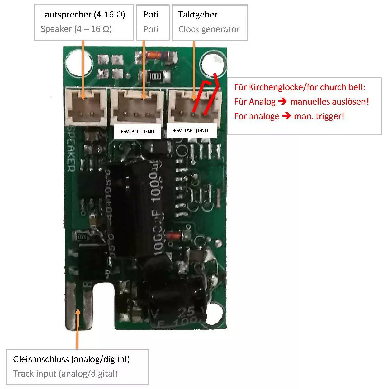

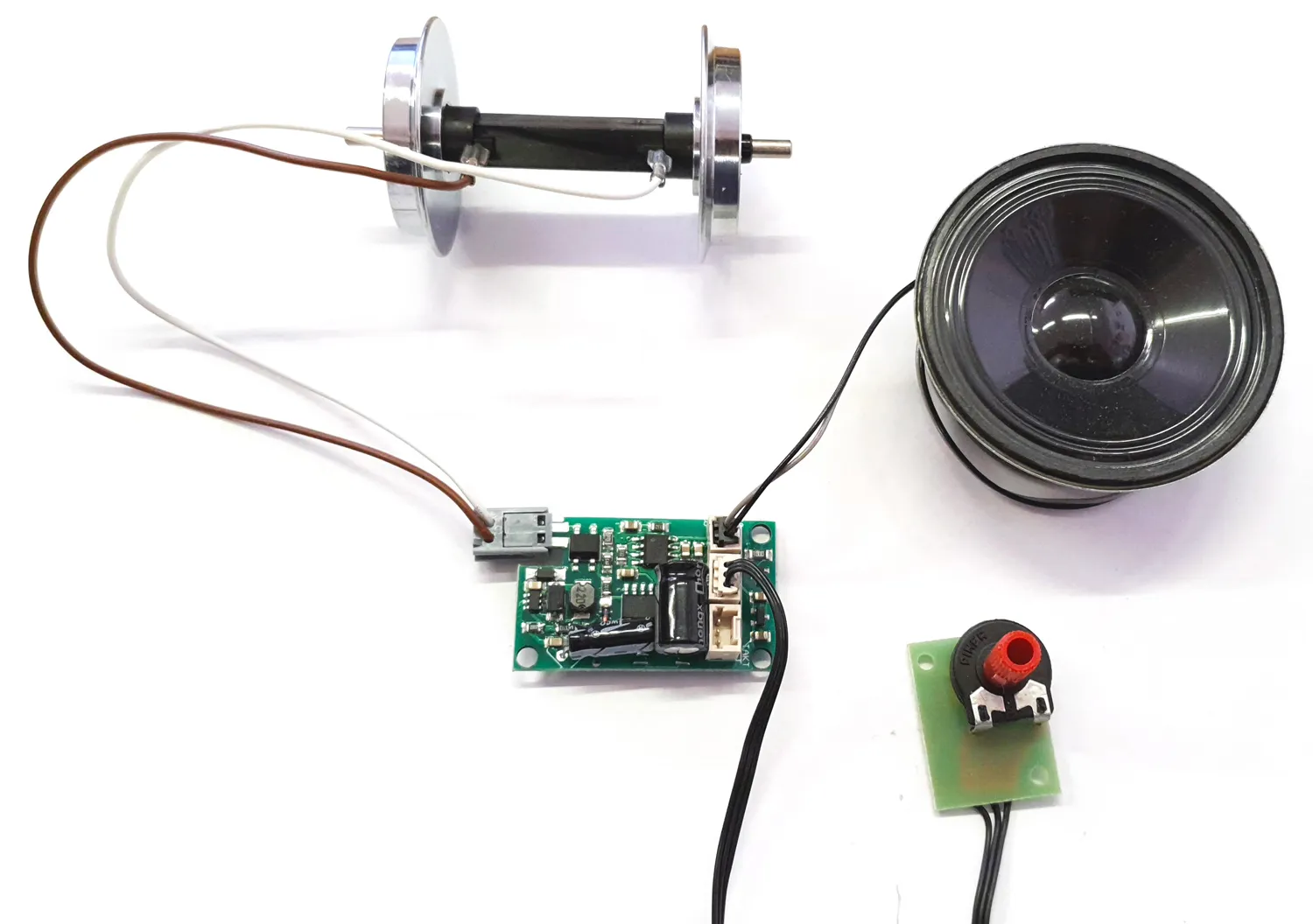

    Die Soundplatine können Sie einfach mit dem Platinenhalter inkl. Klebepads 84004591 in die Lok oder den Wagen kleben. An das Modul kann ein Taktgeber (oder per Simulation), ein Poti (oder über CV einstellbare Lautstärke) und der Lautsprecher (8 Ohm) einfach eingesteckt werden - Plug&Play.
    Das Soundmodul können Sie wie folgt einfach an die Fahrspannung anschließen:

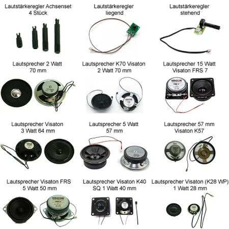

    Hier gelangen Sie zu den passenden Lautsprechern und Lautstärkereglern:
