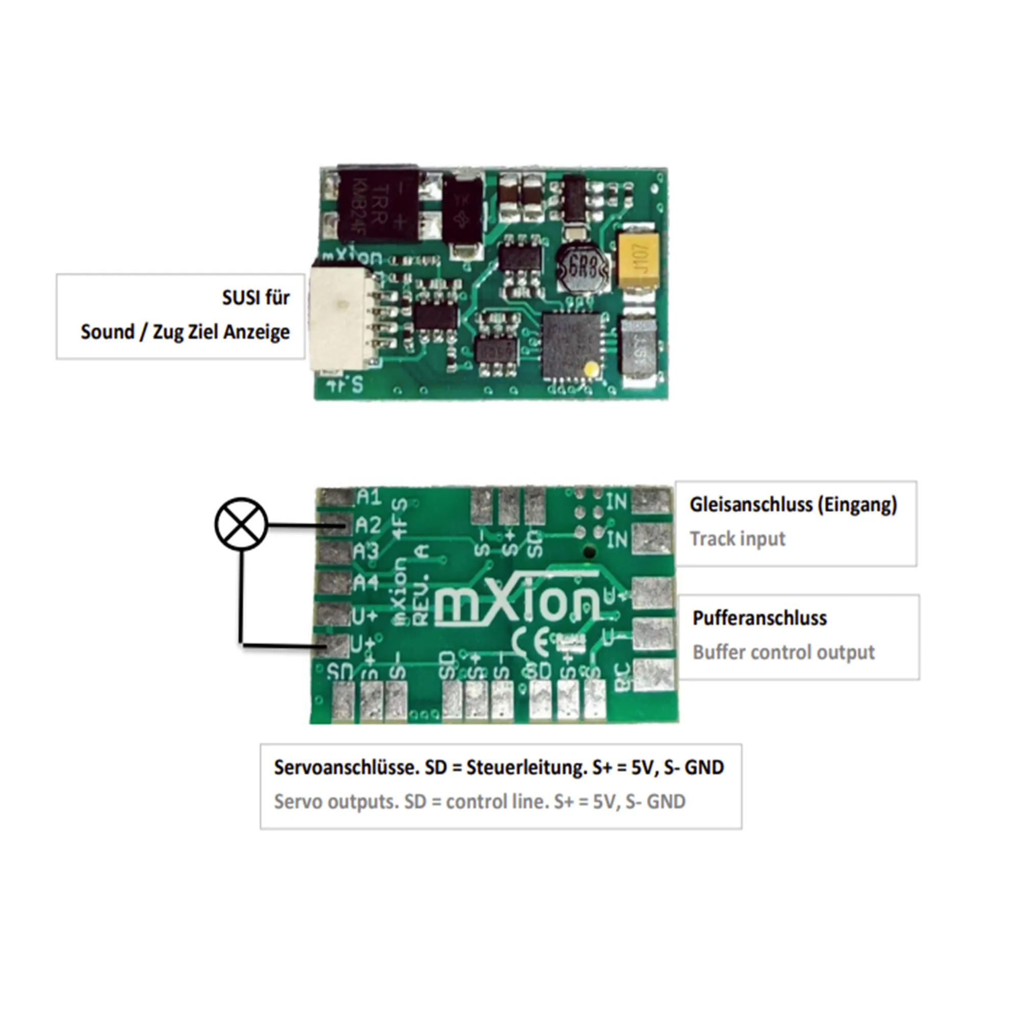

Der 4FS ist ein besonders kompakter, vielseitiger Funktionsdecoder mit 4 verstärkten Funktionsausgängen und 4 zusätzlichen Servoausgängen. Er eignet sich ideal für den Einsatz in Steuerwagen, Personenwagen oder Gebäuden und ist aufgrund seiner Baugröße auch bei beengten Platzverhältnissen flexibel einsetzbar. Dank der integrierten SUSI-Schnittstelle kann er direkt mit den SX6 Soundmodulen oder Zug-Ziel-Anzeigen (ZZA) verbunden werden.

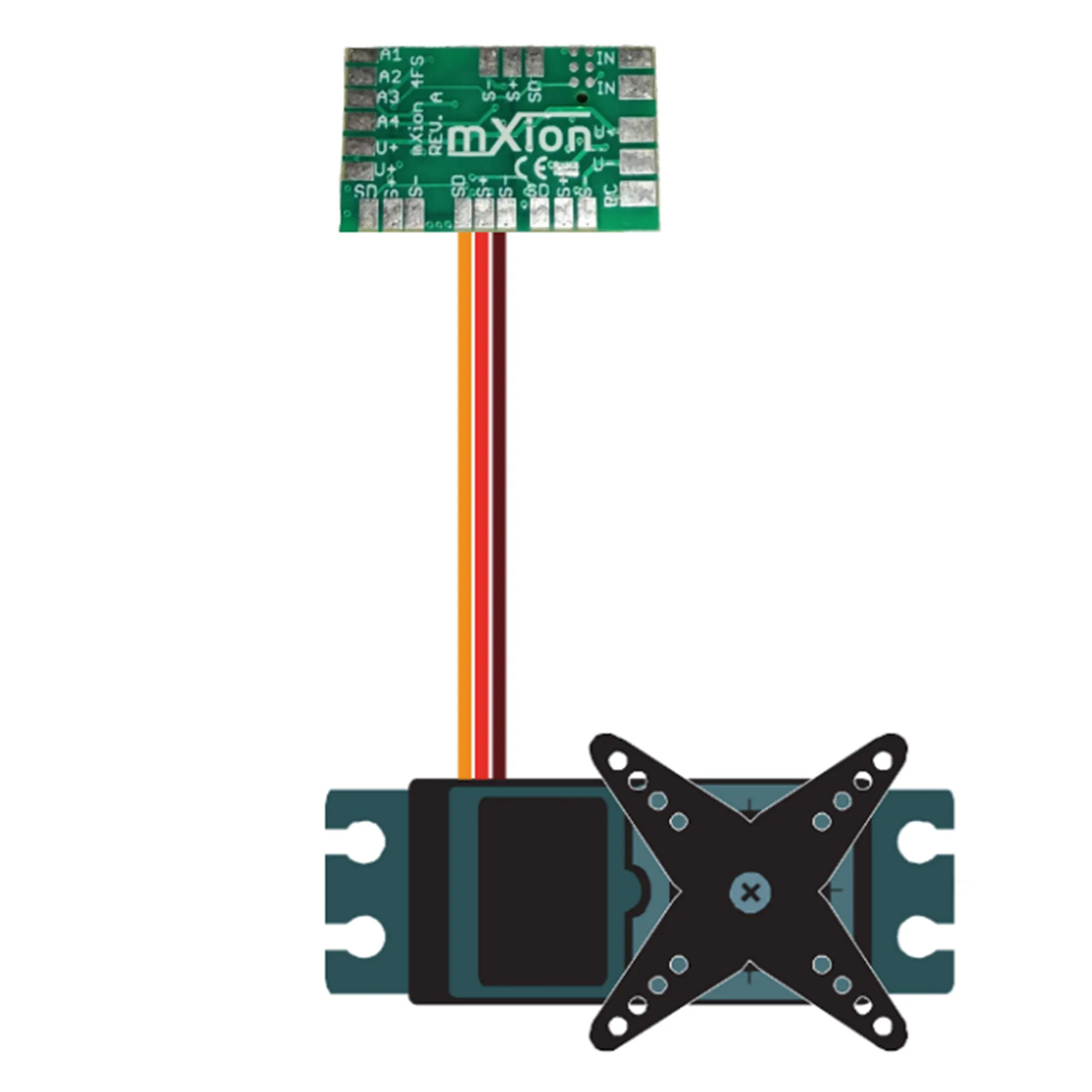

Die Servoausgänge (S1-S4) verfügen über einen eigenen 5 V-Spannungsregler und unterstützen zahlreiche Betriebsmodi: Schwingen, Endlagensteuerung, Positionierung über Fahrregler oder Mittelstellung – ideal z. B. für bewegliche Türen oder Lichtsignale.

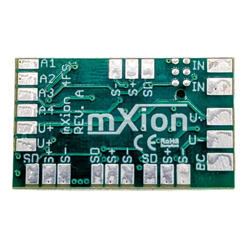

  • Verbraucher zwischen A1–A4 und gemeinsamen Pluspol (DEC+) schalten
  • Servoanschlüsse mit SD (Steuerleitung), S+ (5 V) und S– (GND) belegen

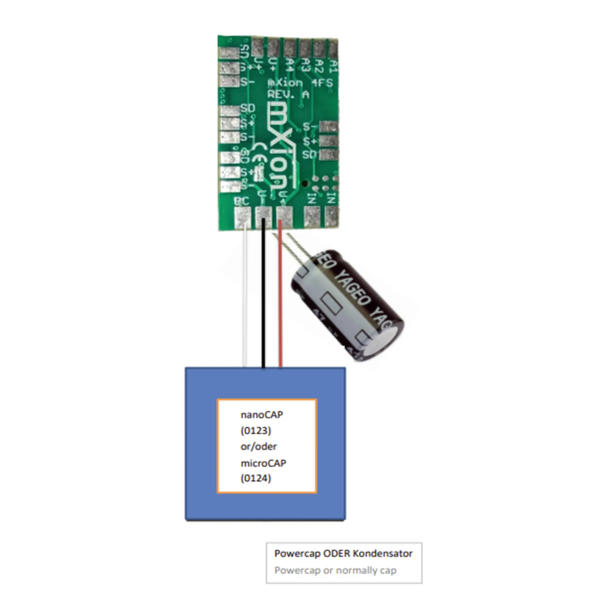

  • Verwendung von nanoCAP oder microCAP als Puffer empfohlen
