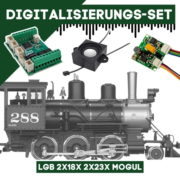

Nutzen Sie bitte das Dropdown-Menü auf der rechten Seite oder die Bildervorschau links, um aus einer Vielzahl an spezifischen Dampfsounds zu wählen. So erhalten Sie eine Akustik, die exakt zum Vorbild und dem individuellen Charakter Ihrer Lok passt.
PRÄZISE MOTORSTEUERUNG
Der enthaltene Lokdecoder sorgt dank modernster Lastregelung für ein seidenweiches Fahrverhalten. Ob langsames Rangieren oder kraftvolle Fahrt mit schweren Anhängern – Ihre Lok reagiert feinfühlig und absolut ruckelfrei in jedem Bereich.
AUTHENTISCHE 16-BIT KLANGWELT
Das Soundmodul nutzt hochauflösende 16-Bit-Technologie, um typische Betriebsgeräusche wie Luftpumpen, Kohleschaufeln und Zylinderentwässerung detailgetreu wiederzugeben. Der große Speicher ermöglicht lange, abwechslungsreiche Soundloops.
ROBUSTE GARTENBAHN-QUALITÄT
Der spezialisierte Lautsprecher ist für den anspruchsvollen Außeneinsatz entwickelt worden. Er überzeugt durch eine klare Wiedergabe und hohe Lautstärkereserven, damit der Dampfsound auch bei Wind und Wetter im Garten hörbar bleibt.
EINFACHE INSTALLATION

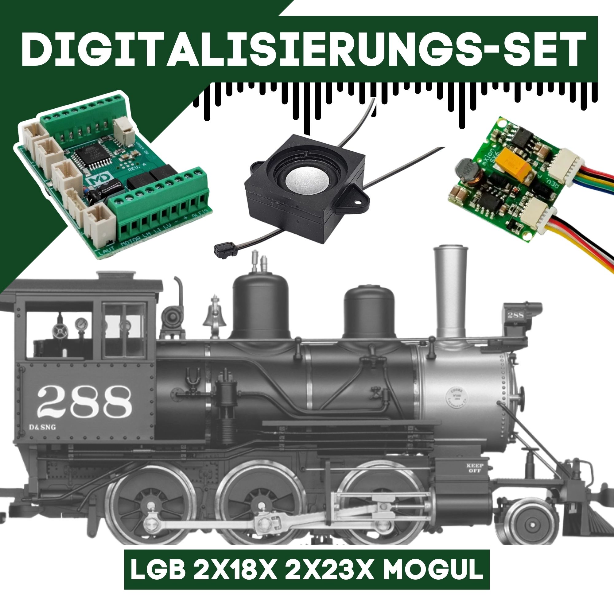

Dank der kompakten Bauweise und der microSUSI-Schnittstelle gelingt die Digitalisierung zügig. Decoder und Soundmodul kommunizieren perfekt über den SUSI-Bus, was eine dauerhafte Synchronität zwischen Radbewegung und Auspuffschlag garantiert.
Mit dem hochwertigen SX6 Soundmodul 16 Bit verleihen Sie Ihrer Gartenbahn-Lokomotive den charakteristischen Klang klassischer amerikanischer Dampflokomotiven. Das Modul ist mit dem Sound „US Mogul.DS6“ ausgestattet und bringt die kraftvollen Auspuffschläge, die markanten Pfeifen sowie das rhythmische Schnaufen der typischen US-Dampflok detailgetreu zur Geltung. Es ist perfekt auf die DRIVE-Lokdecoder von ML-Train abgestimmt und überzeugt durch seine robuste, kompakte Bauweise, die auch in kleineren Lokgehäusen Platz findet. Mit bis zu 640 Sekunden Speicherzeit und bis zu 40 weiteren Zusatzgeräuschen bietet das Modul ein intensives, lebendiges Klangerlebnis, das jede Fahrt zu einem akustischen Highlight macht.
Für die optimale Klangwiedergabe sorgt der Lautsprecher mit Schallbox, der mit 4 Ohm / 5 W Leistung klaren, satten Sound liefert. Dank des 40 cm langen Anschlusskabels ist der Einbau unkompliziert, und die integrierte Schallbox sorgt selbst bei geringem Einbauraum für eine beeindruckende Klangfülle. So kommen die tiefen, charaktervollen Töne der amerikanischen Mogul-Lok perfekt zur Geltung.
Das Herzstück der Steuerung bildet der Lokdecoder DRIVE-M mit SUSI-Anschluss, der eine Dauerstrombelastbarkeit von 3,5 A und bis zu 4 A Spitzenleistung bietet. Er ist sowohl für den digitalen DCC-Betrieb als auch für analogen Einsatz geeignet und sorgt durch eine präzise Lastregelung für gleichmäßiges, feinfühliges Fahrverhalten. Über den integrierten SUSI-Anschluss wird das SX6 Soundmodul einfach verbunden. Mehrere Funktionsausgänge, Kontakteingänge und Servo-Kanäle eröffnen umfangreiche Möglichkeiten für Licht-, Sound- und Schaltfunktionen. Eingebaute Schutzfunktionen gegen Überstrom und Überhitzung gewährleisten zudem einen sicheren, zuverlässigen Betrieb.

Gemeinsam bilden DRIVE-M Decoder, SX6 Soundmodul mit Sound „US Mogul.DS6“ und Lautsprecher mit Schallbox eine perfekt abgestimmte Kombination.
