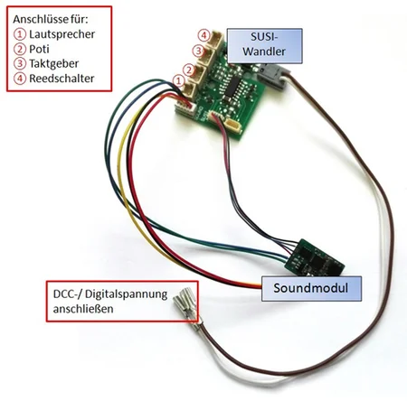

1x SUSI-Wandler, 1x Gleisspannungskabel, 1x SX6 Soundmodul
1. Funktionsbeschreibung:
Mit diesem simplen Aufbau können Sie Ihre Digitallok mit nahezu jedem gewünschten Sound aufrüsten!
Zunächst benötigen wir die DCC-Spannung, um unseren Aufbau mit der nötigen Energie zu versorgen. Hierzu verbinden wir das braun-weiße Kabel mit dem in der Lok befindlichen Fahrdekoder.
Dann wird die Spannung über den Flachstecker an den SUSI-Wandler weitergeleitet. Zum Schluss stecken wir das SX6-Sound-Modul in die vorgesehenen Anschlüsse des SUSI-Wandlers. Und schon ist der universelle digitale Soundaufbau komplett!
Um unseren Sound abzuspielen, benötigen wir nun lediglich noch einen Lautsprecher.

  • Poti
  • Taktgeber
  • Reedschalter
  • Es gibt eine zweite SUSI-Schnittstelle, an der nach Belieben weitere Produkte angeschlossen werden können!

  • Soundkanäle zur Wiedergabe: 5
  • Dauer des gespeicherten Sounds: 640 Sekunden
  • Stromaufnahme: bis zu 160 mA
  • Ausgangsleistung: 3,2 W
  • Impedanz der zu verwendenden Lautsprecher: 8 Ohm
  • Abmessungen: 28 x 24 x 15 mm
  • Belegung des Zusatzkabels ist:
    blau/grün = Lautsprecher
    gelb = DEC-/GND
    schwarz = Takt
    rot = 3,3V
