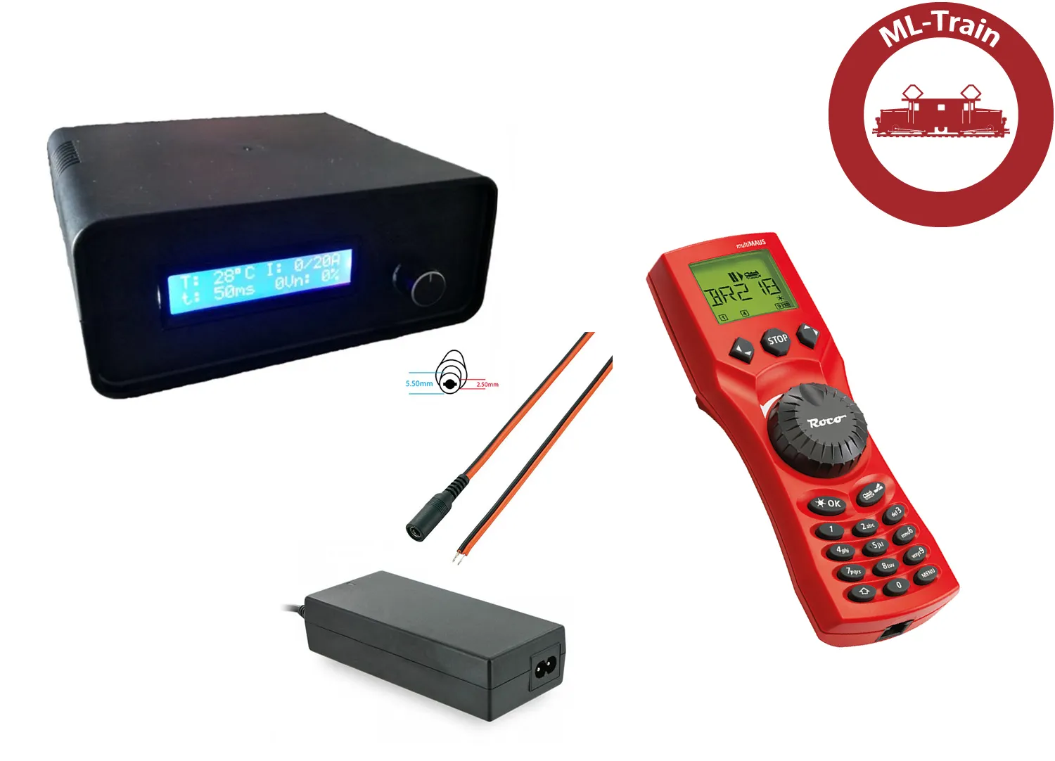

Sie haben keine Zentrale? Mit diesem Booster und der Roco multiMAUS erschaffen Sie sich selbst eine vollwertige Zentrale!
1x Booster
Jetzt wird es leistungsstark! Der Digital-Booster inkl. einer Roco multiMAUS mit neuster Software und Netzteil. Zusammen entsteht dabei eine extrem kompakte und leistungsstarke Digitalzentrale für DCC-Betrieb aller Spurweiten!
Mit der multiMAUS kann der Booster in eine leistungsfähige Zentrale mit XpressNet® Unterstützung verwandelt werden. Dabei muss die 1. multiMAUS (Master) am entsprechenden Eingang angeschlossen werden. Wenn Sie mehrere Handregler (bspw. Multimäuse) oder auch andere XpressNet®-Geräte nutzen möchten, nutzen Sie bitte einen XpressNet®-Verteiler.

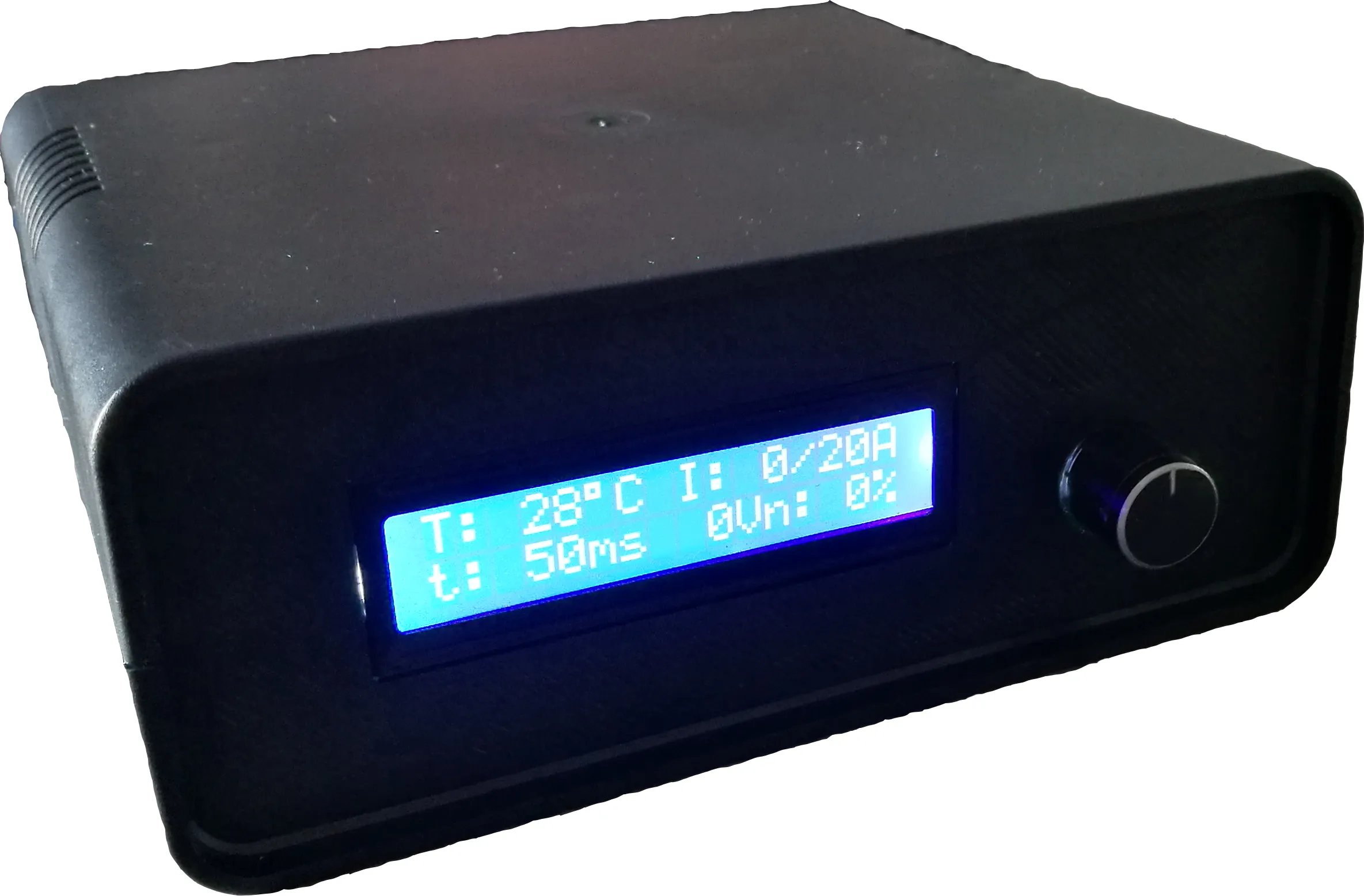

1.Der Digital-Booster
Der Digital-Booster ist ein leistungsstarker Booster. Er kann bis zu 10A belastet werden. Dabei ist es möglich, alle Protokolle zu nutzen (DCC, Selectrix, Märklin-Motorola auch Mischbetrieb).
HINWEIS: Nur mit der multiMAUS lässt sich der Booster in eine vollwertige Zentrale (14 – 128 Fahrstufen, CV-Programmierung, 2048 Weichen schaltbar, 9999 Loks steuerbar) verwandeln!!
Stecken Sie dazu die Multimaus in den“Master“- Anschluss des Boosters. Es dürfen dann keine weiteren Anschlüsse belegt werden.
Es lassen sich dann weitere Komponenten (XpressNet Geräte (bspw. Navigator mit XpressNet Wandler, Lenz® USB/LAN Interface für PC und Handysteuerung, weitere Mäuse uvm.) über einen XpressNet-Verteiler anschließen!
1.1 Funktionsumfang des Boosters
  • 2048 Weichenadressen
  • 10239 Lokadressen
  • 14, 28, 128 Fahrstufen
  • LGB MZS kompatibel
  • 15A Spitzenstrom
  • 10A Dauerstrom
  • 12 - 24 V betreibbar
  • temperatur gesteuerter Lüfter
  • LC-Display mit allen Werten
  • einstellbare Stromgrenze
  • einstellbare Kurzschlusszeit
  • Temperatur, Spannung und Stromanzeige
  • Überlastschutz
  • Rückmeldung bei Kurzschluss, Stop, Überstrom und Fehlern
  • RailCom fähig (ohne Rückmeldung)
  • Abmessungen: 150 x 140 x 60 mm

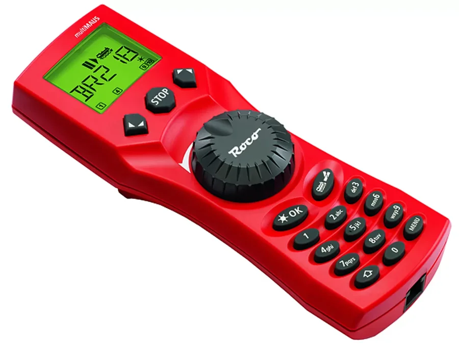

2.Die multiMAUS
In der multiMAUS vereinen sich die Funktionalität der legendären Lokmaus mit dem Komfort einer ausgewachsenen Digital-Zentrale. Ob Sie die multiMAUS nur als komfortablen Fahrregler nutzen, oder Ihre Lokdecoder und Weichen umfassend programmieren wollen, das übersichtliche Design in Verbindung mit der einfachen Bedienung macht die multiMAUS zu einem Maßstab für digitale Modellbahnsteuerungen.
2.1 Funktionsumfang der multiMAUS
  • Verwaltung von 9.999 Lokadressen, wahlweise über Lok-Bibliothek oder Lokadresse
  • alphanumerische Loknamen-Anzeige mit Lokdatenbank für 64 Einträge bzw. Loks
  • Steuerung der Loks mit 14, 28 und 128 Fahrstufen, individuell für jede Lok einstellbar
  • Steuerung von Licht und 20 Zusatzfunktionen bei Lokomotiven
  • Steuerung von bis zu 1.024 Weichenadressen
  • Konfigurationsvariablen (DCC-CVs) schreiben
NEU ohne Originalkarton aus einem Start-Set vom Fachhändler.

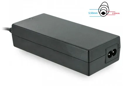

3. Das Schaltnetzteil
Das leistungsstarke Schaltnetzteil ist sehr gut für die Stromversorgung von Spur-G-Anlagen geeignet
3.1 Technische Daten des Netzteils
  • Spannung: 20V DC Gleichspannung
  • Steckverbindung: 5.5x2.5mm
  • Stromstärke: 6A
  • Eingangsspannung: AC 230V
  • Nutzleistung : 120W
  • Netzkabel im Lieferumfang enthalten

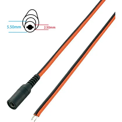

4. Der Anschlussadapter für Schaltnetzteile
Adapterkabel zum Anschließen des Netzteiles
4.1 Technische Daten des Anschlussadapters
  • Zwillingsleitung: 2 x 0,4 mm²
  • Anschluss A: Niedervolt-Buchse
  • Anschluss B: Kabel, offenes Ende
  • Kabellänge: 2 m
  • Typ: DC-2G25-XL
  • Farbe: Rot, Schwarz
  • Herst.-Teilenr.: 93025c181
  • Inhalt: 1 St.
  • Bauform: Buchse, gerade
  • Öffnungs-Ø: 5.5 mm
  • Stift-Ø: 2.5 mm
  • Kategorie: Niedervolt-Anschlusskabel
  • Länge: 2 m
  • Nennstrom: 5 A
