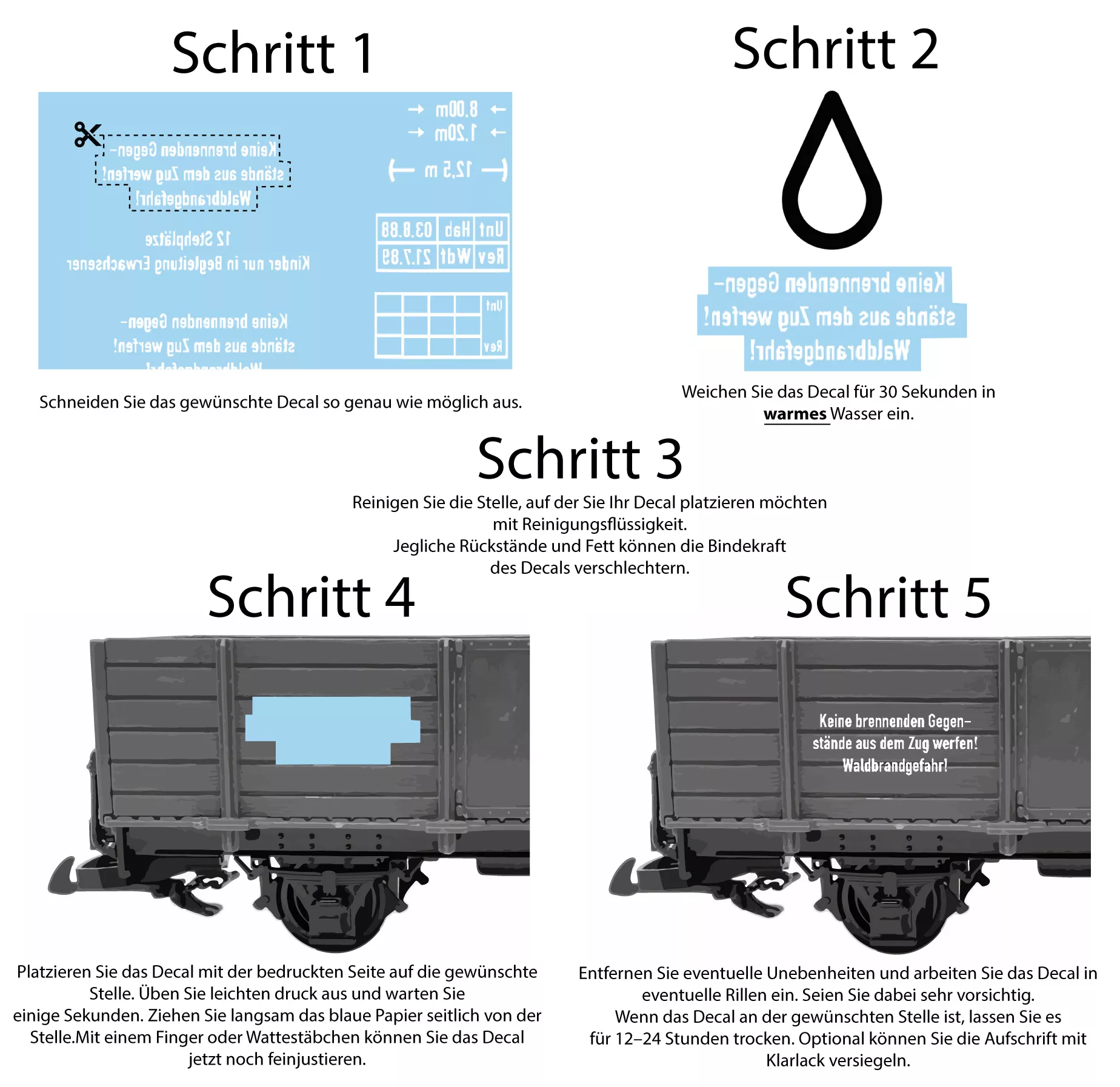

Verarbeitung der Beschriftungsbögen
Zunächst schneiden Sie das gewünschte Objekt mit einem scharfen Skalpell aus und tauchen es für einige Sekunden in warmes Wasser und legen es zum Durchweichen auf dem Tisch ab. Ggf. machen Sie nun einen Tropfen Weichmacher auf die Montagestelle und schieben den Decal auf die gewünschte Stelle und tupfen es anschließend mit einem Küchenkrepp vorsichtig trocken. Nicht wischen sonst besteht die Gefahr, dass der Decal beschädigt wird, da diese Folie nur 13 µ stark ist. Sollten Sie Weichmacher verwenden lassen Sie den Decal etwas weichen vor dem Trockentupfen.
Achtung! Die richtige Haftung wird erst nach vollständiger Trocknung erreicht, ca. 24 Stunden! Zur Verbesserung der Haltbarkeit z. B. für den Außeneinsatz der Fahrzeuge, sollte nach dem Beschriften das Fahrzeug unbedingt mit Klarlack übersprüht werden. Verträglichkeit mit dem Grundlack an verdeckter Stelle prüfen und in mehreren dünnen Schichten sprühen.
Als Weichmacher können Sie eine Mischung von 70 % warmen Wasser und 30 % Essig nutzen. Einen Tropfen Weichmacher geben Sie auf die Stelle wo Sie anschließend den Decal positionieren möchten. Etwas einwirken lassen und dann vorsichtig trocken tupfen.

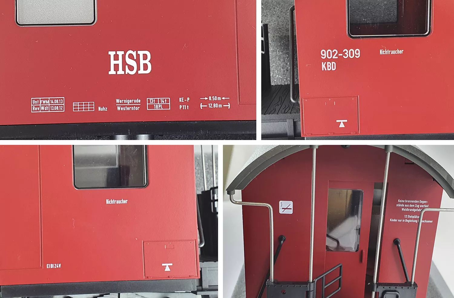

Beschriftungs-Beispiel
Decal-Nassschieber für die Bausatzpersonenwagen ML-Train 88901000 und 88906000. Die Folie auf dem blauem Träger hat eine Dicke von 13 µ.
