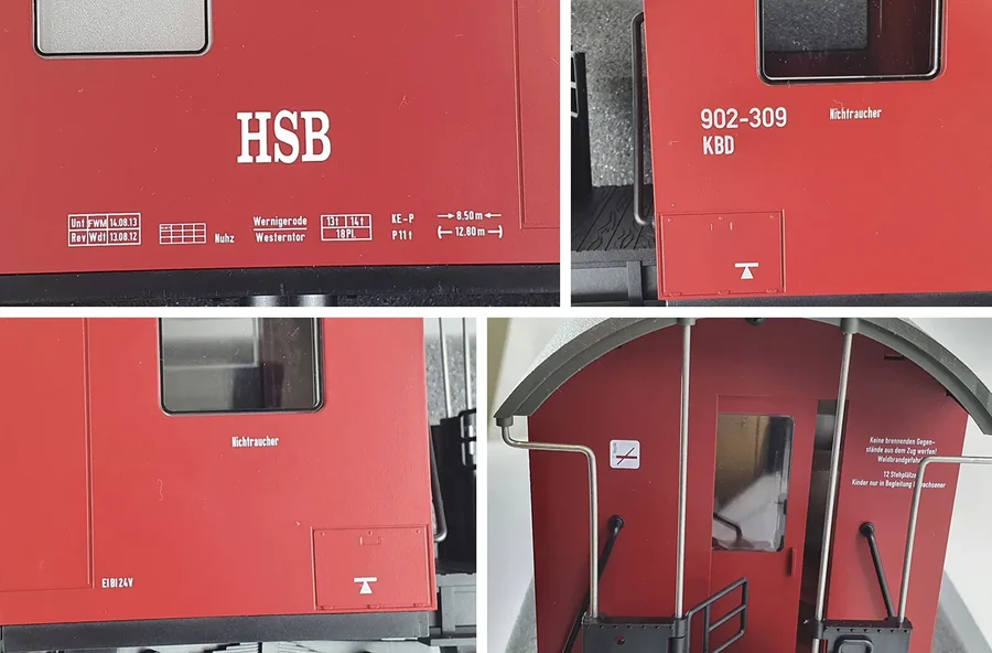

Beschriftungs-Beispiel:
Decal-Nassschieber für die gedeckten Güterwagen ML-Train 88919610 und 88919620. Die Folie auf dem blauen Träger hat eine Dicke von 13 µm.
