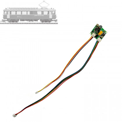

Lokdekoder DRIVE-L mit SUSI 4A ML-Train 84004502
84004502
(4.95)
56,95 €
Soundmodul SX6 ABe 4/4 Triebwagen DS6 ML-Train 80609357
80609357
69,95 €

Die Umrüstung der Elektronik wird ausführlich dokumentiert. Die werkseitige Elektronik weicht dem neuen Decoder, dessen Verkabelung Schritt für Schritt erläutert wird. Besonderes Augenmerk gilt der Steuerung der Stromabnehmer – für eine realitätsnahe Umsetzung im Modellbetrieb.
