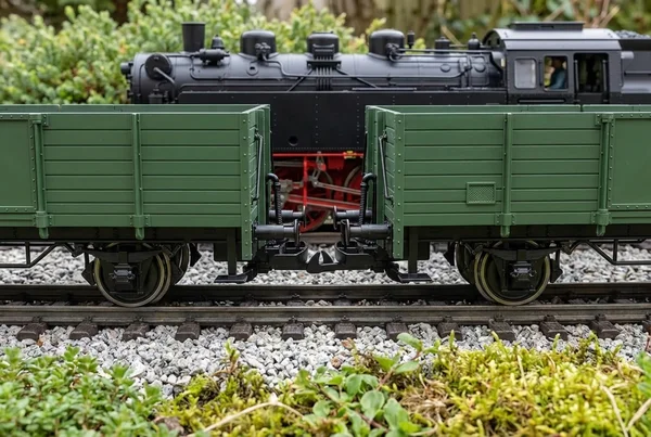

Die Flaschenkopfkupplung als Standard
Die Flaschenkopfkupplung ist das Herzstück der europäischen Gartenbahn-Modelle. Dieses System besteht im Kern aus einem massiven Kupplungshaken und einem beweglichen Kupplungsbügel. Die Bezeichnung leitet sich von der charakteristischen Form des Kupplungskopfes ab, die an einen Flaschenhals erinnert. Diese Konstruktion hat sich aufgrund ihrer enormen Stabilität und einfachen Handhabung durchgesetzt.
Ein entscheidender Vorteil ist die mechanische Funktionsweise. Beim Zusammenfahren der Wagen hebt der Kupplungshaken den gegenüberliegenden Kupplungsbügel an, bis dieser einrastet. Dies ermöglicht ein sicheres Ankuppeln auch bei geringen Geschwindigkeiten. Der Bügel umschließt den Haken fest und sichert die Verbindung gegen vertikale Stöße ab, die im Garten durch Setzungen im Untergrund entstehen können.
Viele Einsteiger nutzen zunächst die Standardausführung, die bei den meisten Lokomotiven wie der Baureihe 2020D oder 25201 vormontiert ist. Diese Kupplung ist extrem wartungsarm und verzeiht auch leichte Toleranzen in der Gleisverlegung. Durch die breite Bauform des Bügels bleiben die Fahrzeuge selbst in S-Kurven sicher miteinander verbunden.
Für den vorbildgerechten Betrieb lassen sich diese Kupplungen oft einseitig oder beidseitig montieren. Profis entfernen häufig den zweiten Haken an einer Verbindung, um das Entkuppeln von Hand zu erleichtern. Dennoch bleibt die Zugkraft durch den verbleibenden Haken und die zwei Bügel voll erhalten. Dies schont das Material und erhöht die Flexibilität beim Rangieren erheblich.

Kupplungen am Drehgestell montieren
Die Befestigung der Kupplung am Drehgestellrahmen bildet das Herzstück der Wagenmontage. Zuerst legen Sie das Drehgestell mit der Unterseite nach oben vor sich ab. Der Kupplungshaken wird in die vorgesehene Führung am Rahmen eingesetzt. Hierbei ist darauf zu achten, dass der Haken ohne Widerstand schwingen kann. Ein Tropfen Silikonöl kann die Beweglichkeit dauerhaft unterstützen.
Anschließend folgt das Einsetzen der Rückholfeder. Diese sorgt dafür, dass die Kupplung nach einer Kurvenfahrt wieder in die Mittelstellung zurückkehrt. Ohne diese Zentrierung würde der nächste Kuppelvorgang scheitern. Fixiert wird die gesamte Einheit meist durch einen Pin oder eine Sicherungsschraube. Diese Arretierung muss fest sitzen, darf aber die Schwenkbewegung des Hakens nicht blockieren.
Prüfen Sie nach der Montage den Federdruck. Die Kupplung sollte bei seitlicher Auslenkung zügig und präzise in die Ausgangslage zurückschnellen. Falls der Haken klemmt, untersuchen Sie die Führung im Drehgestellrahmen auf Rückstände aus dem Spritzgussverfahren. Für schwere Züge, die beispielsweise von einer RhB E-Lok Krokodil 20400 gezogen werden, ist eine absolut spielfreie Montage unerlässlich. Nur so werden die Zugkräfte gleichmäßig übertragen.
Abschließend erfolgt der Funktionstest mit einem Gegenstück. Koppeln Sie den Wagen an eine Lokomotive oder einen anderen Waggon. Die Höhe der Kupplungsköpfe muss exakt übereinstimmen. Differenzen in der Höhe führen bei Unebenheiten im Gleisbett sofort zum Abkuppeln. Justieren Sie gegebenenfalls die Radsätze oder die Aufnahme am Rahmen nach, um eine perfekte Flucht zu erreichen.
