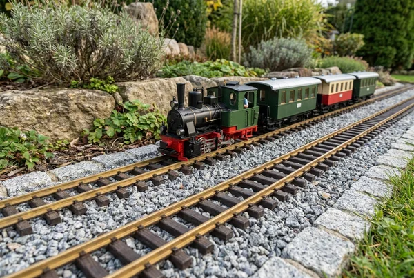

Messing, Edelstahl oder Neusilber: Der Vergleich
Messinggleise gelten als der Standard in der Welt der Gartenbahnen. Die Legierung aus Kupfer und Zink bietet ein hervorragendes Preis-Leistungs-Verhältnis. Messing überzeugt durch eine sehr hohe Leitfähigkeit, was den Verkabelungsaufwand bei großen Anlagen reduziert. Im Außenbereich bildet das Material mit der Zeit eine dunkle Patina. Diese Oxidschicht schützt das Metall vor tiefergehender Korrosion. Allerdings muss die Schienenoberfläche regelmäßig gereinigt werden, um den elektrischen Kontakt zu gewährleisten. Für den Ganzjahresbetrieb ist Messing aufgrund seiner Zähigkeit bestens geeignet.
Edelstahlschienen stellen die Premium-Lösung für extreme Witterungsbedingungen dar. Das Material ist nahezu immun gegen Rost und chemische Einflüsse. Die Reinigung reduziert sich auf ein Minimum, da sich kaum hartnäckige Beläge bilden. Allerdings ist die Leitfähigkeit von Edelstahl deutlich geringer als die von Messing. Hier sind zusätzliche Einspeisepunkte oder hochwertige Schienenverbinder zwingend erforderlich. Preislich liegen Edelstahlschienen im oberen Segment. Sie bieten dafür eine Optik, die dem Vorbild moderner Bahntrassen sehr nahekommt.
Neusilber wird seltener im Gartenbereich eingesetzt, findet aber bei speziellen Systemen Verwendung. Es bietet eine gute Korrosionsbeständigkeit und eine ansprechende, silbrig-matte Farbe. Die elektrische Leitfähigkeit liegt zwischen Messing und Edelstahl. Bei der Planung sollten Sie auch das Rollmaterial berücksichtigen. Ein schwerer Einheitswagen 2-achsig 30000 30190 profitiert von der Laufruhe auf perfekt ausgerichteten Edelstahlschienen. Messing hingegen verzeiht leichte Unebenheiten durch seine etwas weichere Materialbeschaffenheit oft besser.
Unabhängig vom Material ist die Kompatibilität entscheidend. Die meisten Gleissysteme der Spur G sind untereinander kombinierbar. Dies ermöglicht den Einsatz verschiedenster Lokomotiven, wie etwa der UP-Dampflok 20230, auf einer gemischten Anlage. Achten Sie beim Kauf auf das Schienenprofil Code 332. Dieses Profil hat sich als Industriestandard für die Gartenbahn etabliert. Es bietet genügend Fleisch für eine sichere Verschraubung der Verbinder. So bleibt die Anlage auch bei Temperaturschwankungen mechanisch stabil.

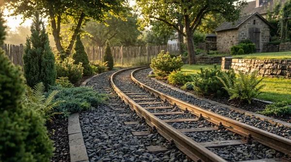

Planung und Verlegung der Schienenwege im Garten
Der Aufbau einer Gartenbahn in der Spur G stellt höchste Anforderungen an die technische Planung. Anders als bei Innenanlagen wirken im Außenbereich Temperaturwechsel, Feuchtigkeit und mechanische Lasten direkt auf das Material. Eine stabile Gleisverlegung bildet das Fundament für einen störungsfreien Betrieb. Wer hier präzise arbeitet, vermeidet spätere Entgleisungen und Kontaktprobleme. Die Wahl der richtigen Komponenten entscheidet über die Langlebigkeit der gesamten Anlage.
Professionelle Modellbahner setzen auf bewährte Spur-G Gleissysteme, die speziell für die Witterung konzipiert sind. Jedes Element muss UV-beständig und robust sein. Die Planung beginnt bereits am Reißbrett oder mit einer digitalen Software. Hierbei legen Sie fest, welche Radien Ihre Lokomotiven bewältigen müssen. Schwere Modelle wie eine Fünfkuppler 1E 1-Schmalspurlok 99 7238-1 benötigen großzügige Kurvenführungen für ein vorbildgerechtes Fahrbild. Enge Radien führen oft zu erhöhtem Verschleiß an Radkränzen und Schienenflanken.
Berücksichtigen Sie bei der Streckenführung auch die Erreichbarkeit aller Abschnitte. Im Garten wachsen Pflanzen, die regelmäßig beschnitten werden müssen. Ein gut geplanter Schienenweg lässt ausreichend Raum für Wartungsarbeiten. Achten Sie zudem auf eine konsequente Steigungsbegrenzung. Mehr als drei Prozent Steigung überfordern viele Triebfahrzeuge im Dauerbetrieb. Besonders lange Züge mit schweren Lok- und Wagenteilen geraten auf feuchten Schienen schnell ins Schleudern.

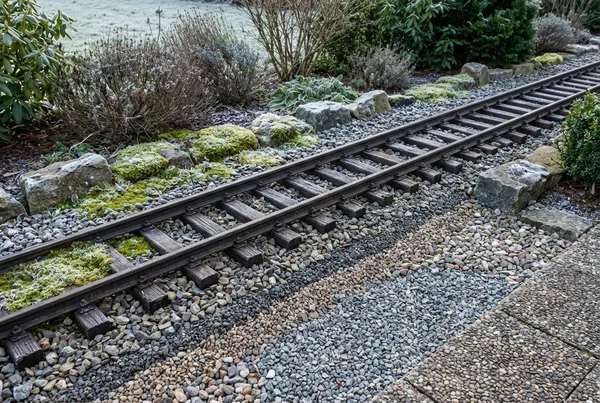

Wie schütze ich meine Gartenbahn vor Frost?
Frost ist der größte Feind einer stabilen Gleislage im Außenbereich. Gefrierendes Wasser im Erdreich dehnt sich aus und entwickelt enorme Kräfte. Ohne entsprechenden Frostschutz heben sich die Schienenwege ungleichmäßig an. Dies führt zu Verwerfungen im Gleisbett und gefährlichen Spurverengungen. Ein fachgerechter Unterbau ist daher für jede Spur G Anlage zwingend erforderlich. Er leitet Oberflächenwasser schnell in tiefere Bodenschichten ab und verhindert Staunässe unter den Schwellen.
Die Basis bildet ein tiefer Graben, der mit grobem Schotter oder Kies gefüllt wird. Diese Drainageschicht sollte unterhalb der lokalen Frostgrenze liegen. Darauf folgt eine feinere Splittschicht, die als eigentliches Gleisbett dient. Verwenden Sie ausschließlich kalkfreien Basaltsplitt oder Granit. Kalkhaltige Steine verwittern zu schnell und verstopfen die Drainageporen mit der Zeit. Eine gute Entwässerung schützt nicht nur vor Frostschäden, sondern verhindert auch Moosbildung auf den Schwellenbetten.
Zusätzlich müssen Sie die thermische Ausdehnung der Metalle berücksichtigen. Schienen aus Messing oder Edelstahl dehnen sich bei direkter Sonneneinstrahlung im Sommer stark aus. Im Winter ziehen sie sich entsprechend zusammen. Planen Sie daher an den Schienenstößen ausreichend Dehnungsfugen ein. Ohne dieses Spiel verbiegen sich die Gleise bei Hitze oder reißen im Winter aus den Verbindern. Fest verschraubte Gleisabschnitte sollten eine maximale Länge nicht überschreiten, um diese Spannungen aufzufangen. So bleibt Ihre Anlage über alle Jahreszeiten hinweg fahrbereit und sicher.
