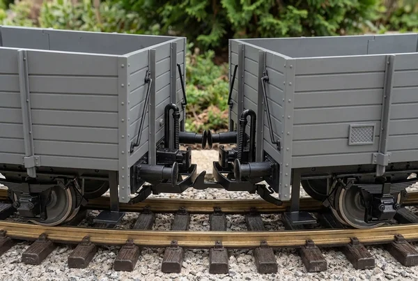

Die Kupplungssysteme müssen in Kurven enorme Winkel ausgleichen. Je enger der Radius, desto stärker schwenken die Pufferbohlen oder die Kupplungsdeichseln aus. Bei diesem Vorgang verändert sich die Ausrichtung der Haken zueinander massiv. Erreicht der Knickwinkel einen kritischen Punkt, verliert der Kupplungshaken seinen sicheren Halt in der Öse. Das Resultat ist ein ungewollter Zugabriss mitten im Streckenabschnitt.
Geometrie und Hebelwirkung in engen Radien
In engen Radien wirkt die Zentrifugalkraft direkt auf die Verbindungselemente der Fahrzeuge. Lange Personenwagen oder schwere Güterwagen üben dabei einen seitlichen Druck auf die Kupplung aus. Diese Hebelwirkung führt dazu, dass die Kupplungsköpfe gegeneinander verkanten. Besonders bei Modellen wie der RhB E-Lok Krokodil 20400 mit ihren langen Vorbauten ist die präzise Führung entscheidend.
Ein kritischer Faktor ist der Überhang der Fahrzeuge über die Drehgestelle oder Achsen hinaus. Schwenkt das Heck eines Waggons im Kurvenbereich weit aus, zieht es die Kupplung des folgenden Wagens förmlich aus der Spur. Die mechanische Belastung steigt proportional zur Länge des Zugverbandes. Oft reicht ein minimaler Widerstand an der Kupplungsfeder aus, um den Entkupplungsvorgang einzuleiten. Die Federkraft muss stark genug sein, um den Haken zu halten, aber flexibel genug für die Kurvenfahrt.
Zudem spielt die Beschaffenheit der Kupplungsflanken eine Rolle. Abgenutzte Kanten an alten Lok- und Wagenteilen begünstigen das Abrutschen der Haken unter Last. Wenn die Geometrie der Gleisanlage nicht mit dem Rollmaterial harmoniert, entstehen Spannungen im Zug. Diese Spannungen entladen sich oft an der schwächsten Stelle – der Kupplung. Eine Überprüfung der Deichselbeweglichkeit ist daher bei wiederkehrenden Problemen im Kurvenbereich unerlässlich.

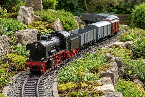

Im Außenbereich ist die Gleislage ständigen Veränderungen durch Witterung und Untergrundbewegungen ausgesetzt. Kleine Höhenunterschiede an Schienenstößen wirken in Kurven wie Rampen. Fährt ein Drehgestell über eine solche Unebenheit, verändert sich die vertikale Position der Kupplung schlagartig. Das vertikale Spiel führt dazu, dass der Haken über die Oberkante der gegenüberliegenden Öse springt und der Waggon im Kurvenbereich entkuppelt.
Instabile Gleisverbindungen verstärken dieses Problem zusätzlich. Wenn sich Schienen unter dem Gewicht einer schweren Gartenbahn absenken, verwindet sich der gesamte Zugverband. Diese Torsion überträgt sich direkt auf die Kupplungsdeichseln. Ein Einheitswagen 2-achsig reagiert hierauf empfindlicher als ein vierachsiger Wagen mit beweglichen Drehgestellen. Zweiachser übertragen jede Gleisunebenheit direkt auf die Pufferbohle.
Ein weiterer technischer Aspekt ist die Querneigung der Schienen in der Kurve. Ist die Überhöhung nicht gleichmäßig ausgeführt, geraten die Fahrzeuge ins Wanken. Dieses Aufschaukeln führt zu einer dynamischen Belastung der Kupplungshaken. In extremen Fällen wandert der Haken durch die Vibrationen und das seitliche Spiel so weit nach außen, dass er den Kontakt verliert. Eine regelmäßige Kontrolle der Gleisgeometrie mit einer Wasserwaage verhindert solche Ausfälle effektiv.
Verschmutzungen auf den Laufflächen oder in den Herzstücken von Weichen im Kurvenbereich verursachen zudem kurze vertikale Stöße. Diese Impulse reichen oft aus, um eine unter Spannung stehende Kupplung aus ihrer Führung zu hebeln. Die Kombination aus horizontalem Knickwinkel und vertikalem Schlag ist die häufigste Ursache für Betriebsstörungen. Eine saubere Gleislage und korrekt justierte Pufferhöhen sind das beste Rezept gegen ungewolltes Entkuppeln auf der Gartenbahn.

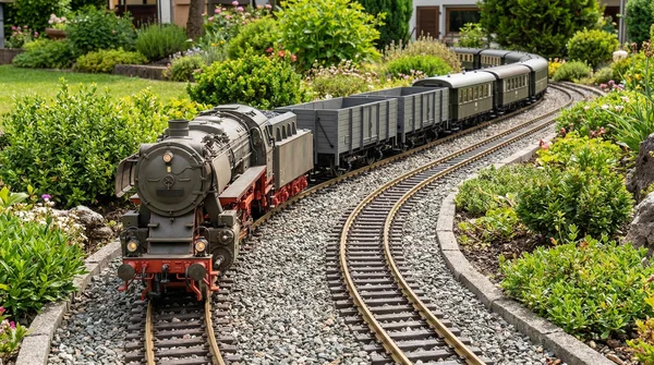

Der reibungslose Betrieb einer Gartenbahn in Spur G stellt hohe Anforderungen an die Infrastruktur. Besonders im Außenbereich wirken physikalische Kräfte auf die Schienenwege ein, die im Innenbereich kaum eine Rolle spielen. Wenn Waggons in Kurven entkuppeln, liegt die Ursache oft in einer unzureichenden Fixierung der Gleise. Temperaturunterschiede führen zu Materialausdehnungen, die herkömmliche Steckverbindungen lockern können.
Eine instabile Gleislage verursacht Mikrovibrationen und Höhenversatz an den Schienenstößen. Diese Unebenheiten übertragen sich direkt auf die Kupplungshaken der Fahrzeuge. In engen Radien verstärkt sich dieser Effekt durch die Hebelwirkung der Puffer. Eine solide Unterlage bildet daher das Fundament für einen störungsfreien Zuglauf. Trassensysteme aus witterungsbeständigem HDPE oder stabile Brückenkonstruktionen verhindern das Absacken einzelner Streckenabschnitte.
Professionelle Modellbahner setzen auf verschraubte Schienenverbinder aus Messing oder Edelstahl. Diese Bauteile stellen nicht nur den elektrischen Kontakt sicher, sondern fixieren die Schienenprofile mechanisch. Ein Auseinanderdriften der Gleise wird so effektiv unterbunden. Die starre Verbindung sorgt dafür, dass die Kupplungen der Lok- und Wagenteile stets auf einer horizontalen Ebene bleiben.
Besonders schwere Triebfahrzeuge belasten die Gleisgeometrie in Kurvenfahrten massiv. Werden diese Kräfte nicht durch eine feste Verschraubung abgefangen, entstehen Spurweitenänderungen. Diese führen dazu, dass die Radsätze der Waggons unruhig laufen und die Kupplungsmechanik aushebeln. Eine präzise ausgerichtete Gleislage reduziert den Rollwiderstand und schont die Motoren Ihrer Lokomotiven.
