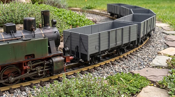

Das System der Spur G basiert auf einer asymmetrischen Anordnung der Kupplungskomponenten. Jedes Fahrzeug verfügt in der Regel über einen beweglichen Haken und einen festen oder beweglichen Bügel. Der Kupplungshaken für LGB Spur G ist das zentrale Zugelement. Er greift beim Kuppelvorgang über den gegenüberliegenden Bügel und verriegelt mechanisch durch sein Eigengewicht oder eine unterstützende Federkraft. Dieser Mechanismus stellt sicher, dass der Kontakt auch bei Lastwechseln bestehen bleibt.
Der Kupplungsbügel für LGB Spur G dient dabei als Gegenlager. Er umschließt den Haken und führt ihn während der Fahrt, insbesondere in engen Radien. Durch diese Konstruktion bleibt der Zugverband flexibel genug, um Kurvenfahrten ohne Zwängen zu meistern. Besonders bei Modellen wie der RhB E-Lok Krokodil 20400 zeigt sich, wie wichtig eine exakt justierte Kupplung für die Kurvengängigkeit ist. Die Geometrie der Kupplung ist so berechnet, dass sie mit den Standardradien der Spur G harmoniert.
Ein wesentlicher Vorteil dieses Systems ist die Kompatibilität. Fast alle namhaften Hersteller der Spur G nutzen diese Bauform, was den Mischbetrieb verschiedener Fahrzeugtypen ermöglicht. Ob Sie einen Einheitswagen 2-achsig 30000 30190 an eine schwere Lokomotive hängen oder einen langen Güterzug zusammenstellen, das Prinzip bleibt identisch. Die mechanische Stabilität wird durch die Breite des Bügels unterstützt, die ein seitliches Ausbrechen des Hakens verhindert. Dies ist besonders wichtig, wenn die Gleise im Außenbereich nicht hundertprozentig plan verlegt sind.
Beim Rangieren spielt die Haken-Bügel-Kombination ihre volle Stärke aus. Durch leichtes Andrücken hebt sich der Haken über die Schräge des Bügels und rastet ein. Zum Entkoppeln wird der Haken manuell oder über ein Entkupplungsgleis angehoben. Diese Einfachheit garantiert eine hohe Zuverlässigkeit im täglichen Betrieb. Werden zusätzliche Funktionen wie eine Beleuchtung über Strom führende Kupplungen realisiert, bleibt die mechanische Basis meist die gleiche, wird aber durch elektrische Kontakte ergänzt.
