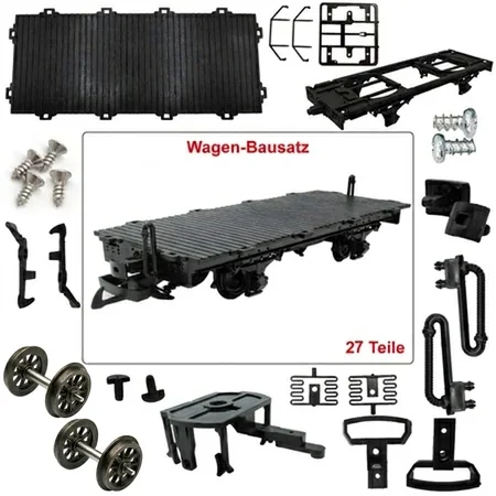

Der Einbau erfolgt in der Regel an der Stirnseite des Fahrgestells. Legen Sie das Modell auf eine weiche Unterlage (Montagebock), um Gehäusedetails und die Lackierung zu schützen. Entfernen Sie gegebenenfalls vorhandene Blindabdeckungen oder defekte Alt-Kupplungen.
1. Positionierung und Fixierung
Setzen Sie den Kupplungshaken in die vorgesehene Führung der Deichsel ein. Achten Sie darauf, dass der Haken in der horizontalen Ebene zentriert sitzt. Bei vielen Modellen wird der Haken durch eine zentrale Schraube fixiert, die gleichzeitig als Drehpunkt fungiert. Diese Schraube darf nur so fest angezogen werden, dass der Haken ohne Widerstand nach oben schwenken kann, um beim Auffahren auf einen anderen Wagen über den Bügel zu gleiten.
2. Einsetzen der Druckfeder
Ein oft übersehenes Detail ist die korrekte Positionierung der kleinen Druckfeder hinter dem Haken. Diese sorgt dafür, dass der Haken nach einem Entkupplungsvorgang oder nach Kurvenfahrten wieder in seine Ausgangslage zurückkehrt. Eine ermüdete oder falsch eingelegte Feder führt zu unzuverlässigem Kuppelverhalten im Automatikbetrieb.
3. Justierung der Kupplungshöhe
Um die Frage „wie baue ich Kupplungshaken bei Spur G Wagen korrekt ein und justiere sie“ abschließend zu beantworten, muss die Höhe des Hakens im Verhältnis zur Schienenoberkante betrachtet werden. Nutzen Sie hierfür eine Gleislehre oder einen Referenzwagen. Weicht die Höhe ab, kann dies durch Distanzscheiben an der Deichselaufnahme oder durch leichtes Nachjustieren der Federkraft korrigiert werden. Der Haken muss exakt in den Bügel des Gegenwagens greifen, ohne diesen nach oben zu drücken oder unter ihm hindurchzugleiten.

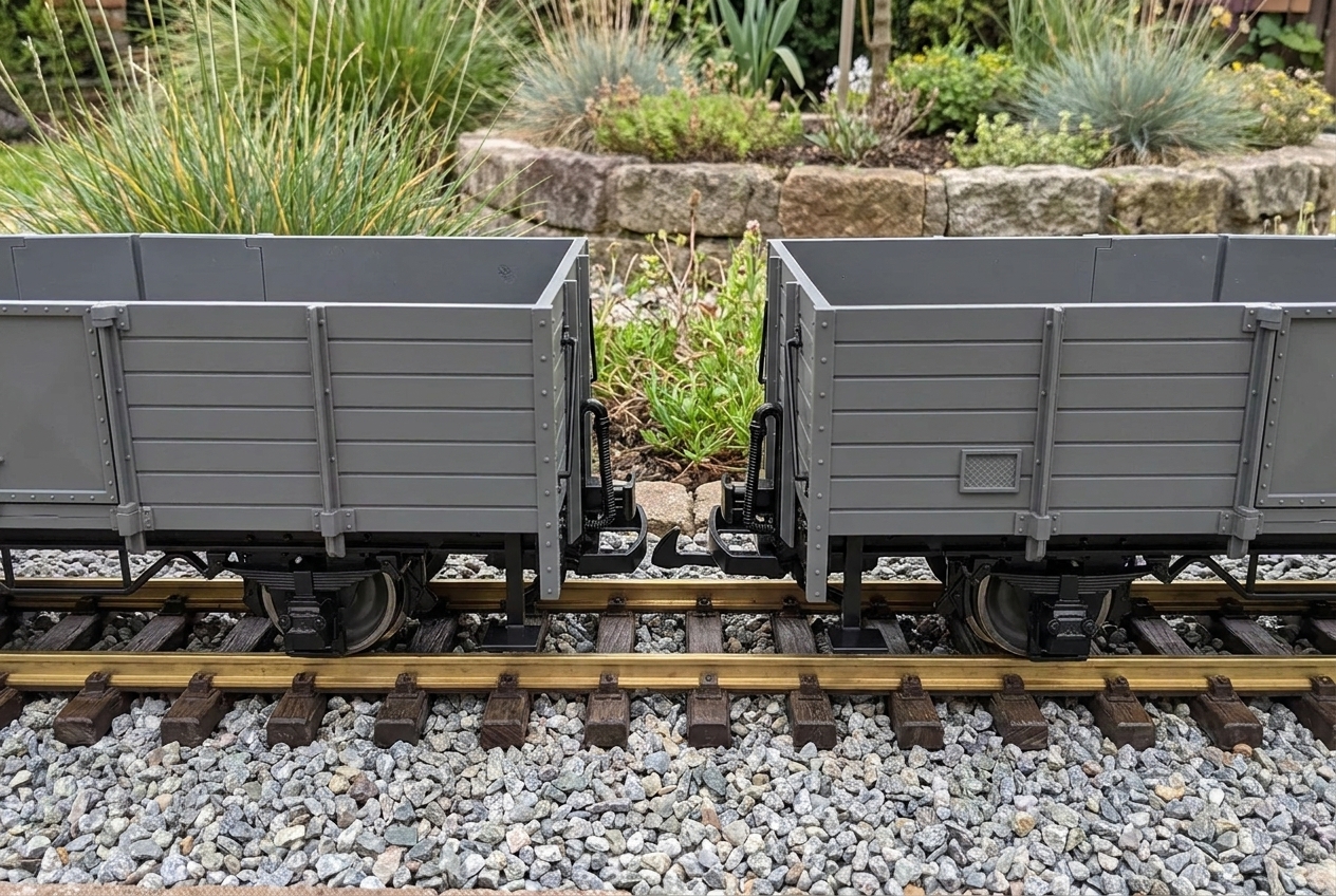

Nach der mechanischen Montage folgt die technische Feinabstimmung. Ein häufiger Fehler in der Gartenbahn-Praxis ist eine zu schwache oder fehlende Rückholfeder am Kupplungsschaft. Die Feder hält den Haken unter leichter Spannung in der Mittelposition. Wenn Sie den Kupplungshaken justieren, achten Sie auf die Federkraft. Eine zu schlaffe Feder führt dazu, dass der Haken bei Talfahrten oder Bremsmanövern einknickt. Dies begünstigt das sogenannte Überpuffern, bei dem die Puffer der Wagen aneinander vorbeigleiten und entgleisen.
Prüfen Sie die Höhe der Kupplung auf einer absolut ebenen Schienenfläche. Verwenden Sie hierzu ein Referenzfahrzeug oder eine Kupplungslehre. Der Haken muss auf derselben Höhe wie der Bügel des Gegenwagens liegen. Differenzen in der Höhe resultieren oft aus nicht korrekt eingerasteten Drehgestellen oder Achshaltern. Bei schweren Lokomotiven kann das Eigengewicht die Kupplungsposition minimal beeinflussen. Justieren Sie gegebenenfalls durch leichtes Nachbiegen des Metallbügels nach, falls das Modell diese Korrektur zulässt.
Ein weiterer wichtiger Punkt ist die Freigängigkeit bei voll eingeschlagenem Drehgestell. Bewegen Sie das Drehgestell von Hand bis zum maximalen Anschlag. Der Kupplungshaken darf dabei nicht am Gehäuse oder an Anbauteilen hängen bleiben. Falls der Wagen über eine Kurzkupplungskulisse verfügt, muss diese leicht gleiten. Schmieren Sie die Kulissenführung bei Bedarf mit einem winzigen Tropfen silikonfreiem Kunststofffett. Dies reduziert den Verschleiß und sorgt für ein geschmeidiges Fahrbild in S-Kurven.
Abschließend führen Sie einen Belastungstest durch. Kuppeln Sie den Wagen an eine schwere Lokomotive und fahren Sie langsam an. Beobachten Sie das Verhalten der Kupplung unter Zuglast. Der Bügel muss den Haken fest umschließen, ohne sich unter Last nach oben zu drücken. Sollte sich der Bügel selbstständig lösen, ist meist eine unzureichende Federspannung oder eine leichte Schräglage des Hakens die Ursache. Mit dieser detaillierten Montageanleitung stellen Sie sicher, dass Ihre Züge auch auf langen Gartenstrecken dauerhaft verbunden bleiben.
