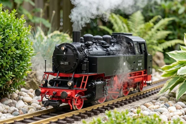

Wartung von Dampfgeneratoren und Saugstutzen
Ein realistisches Dampfbild begeistert jeden Zuschauer an der Gartenbahn. Die Technik dahinter ist jedoch sensibel. Ein Verdampfer besteht im Kern aus einem Heizwiderstand. Dieser erhitzt das eingefüllte Destillat, bis es als weißer Rauch aus dem Schornstein tritt. Ohne ausreichendes Dampföl brennt der Widerstand jedoch innerhalb kürzester Zeit durch. Betreiben Sie Ihre Lokomotiven daher niemals trocken bei eingeschaltetem Generator.
Moderne Dampfgeneratoren nutzen oft ein Saugband oder einen Docht. Dieses Bauteil befördert die Flüssigkeit aus dem Reservoir direkt an das Heizelement. Über die Jahre verharzen Rückstände des Öls in diesem Gewebe. Das Band wird hart und verliert seine Kapillarwirkung. Der Dampf wird schwächer oder bleibt trotz vollem Tank ganz aus. Hier ist technische Vorsicht geboten, da viele interne Komponenten fest verbaut sind.
Ein häufiger Fehler ist die Verwendung von falschem Destillat. Nutzen Sie ausschließlich vom Hersteller freigegebene Dampföle. Rückstände von minderwertigen Flüssigkeiten verstopfen die feinen Saugstutzen dauerhaft. Bei vielen Modellen, wie der massiven Schmalspurlok 99 7238-1, ist der Zugang zum Verdampfer oft verbaut. Eine präventive Reinigung der Austrittsöffnung spart Ihnen mühsame Zerlegearbeiten am Gehäuse.
Sollte der Dampferzeuger dennoch defekt sein, ist meist ein kompletter Tausch der Einheit nötig. Einzelne Saugbänder oder Heizdrähte führen die Hersteller oft nicht als separates Ersatzteil. Der Grund liegt in der filigranen Bauweise und der thermischen Versiegelung der Gehäuse. Wir führen passende Austausch-Module für fast alle gängigen Spur-G-Modelle. Achten Sie beim Einbau auf die korrekte Polung, um die Elektronik Ihrer Digital-Decoder nicht zu gefährden.
