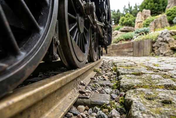

Haftreifen und ihre Bedeutung
Haftreifen sind das entscheidende Bindeglied zwischen Kraft und Schiene. Diese kleinen Gummiringe auf den Treibrädern erhöhen den Reibungskoeffizienten massiv. Ohne diese Unterstützung würden die Metallräder auf den Messingprofilen bei Belastung sofort durchdrehen. Besonders bei Nässe oder leichtem Schmierfilm auf der Strecke ist dieser zusätzliche Grip unverzichtbar. Ein hochwertiger Antrieb profitiert direkt von der Beschaffenheit dieser Bauteile.
Die Positionierung der Reifen spielt eine wichtige Rolle für das Fahrverhalten. Meist sitzen sie auf den hinteren Achsen, um den Druck des Zuges optimal zu nutzen. Bei der DR-Dampflok 99 7222-5 sorgt diese Anordnung für eine beeindruckende Zugkraft. Dennoch unterliegen diese Gummimischungen einem natürlichen Alterungsprozess. UV-Strahlung und Temperaturschwankungen im Garten lassen das Material mit der Zeit spröde werden.
Regelmäßige Kontrollen verhindern Betriebsstörungen am Berg. Abgenutzte Ringe verlieren ihre Elastizität und damit ihre Haftwirkung. In unserem Sortiment finden Sie passende Lok- und Wagenteile für den schnellen Austausch. Ein rechtzeitiger Wechsel stellt sicher, dass Ihre Dampflok auch bei maximaler Anhängelast nicht kapituliert. Achten Sie beim Aufziehen stets auf einen festen Sitz in der Radnut.
Haftreifen sollten jedoch dosiert eingesetzt werden. Zu viele gummierte Achsen können die Stromaufnahme der Lokomotive beeinträchtigen. Da Haftreifen keinen Strom leiten, müssen genügend blanke Metallräder für den Kontakt zur Schiene verbleiben. Ein ausgewogenes Verhältnis garantiert sowohl eine starke Traktion als auch eine unterbrechungsfreie digitale Steuerung. Dies ist besonders bei langsamen Bergfahrten kritisch.
