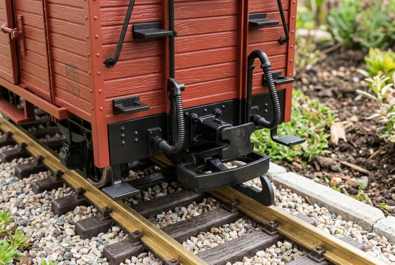

Bevor Sie mit der Installation beginnen, sollten Sie die technischen Zeichnungen Ihres Modells oder Vorbildfotos heranziehen. Die Position der Bremsschläuche variiert je nach Wagentyp und Epoche. In der Regel werden Hauptluftleitungen und Steuerleitungen symmetrisch oder leicht versetzt zur Fahrzeugmitte montiert. Um eine dauerhafte Verbindung zu gewährleisten, sind folgende Schritte essenziell:
  • Prüfung der Freigängigkeit: Die montierten Schläuche dürfen den Ausschlag der Kupplung in engen Radien (z. B. R1) nicht behindern.
  • Bohrung der Aufnahmen: Verwenden Sie einen Handbohrer mit passendem Durchmesser, um Spannungsrisse im Gehäusematerial zu vermeiden.
  • Fixierung: Nutzen Sie lösungsmittelfreie Kleber, die die Oberflächenstruktur der wetterfesten Kunststoffe nicht angreifen.
  • Ausrichtung: Die Krümmung der Schläuche sollte nach unten zeigen, um den physikalischen Gegebenheiten des Vorbilds zu entsprechen.

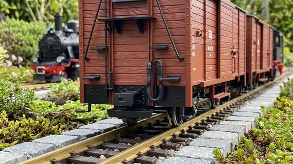

Das Beipackzubehör Gartenbahn umfasst meist Bremsschläuche, Heizleitungen, Zughaken und Griffstangen. Prüfen Sie den Inhalt des Beutels sofort nach dem Auspacken gegen die Ersatzteilliste. Bremsschläuche erkennen Sie an ihrer charakteristischen, geschwungenen Form und dem angedeuteten Ventil am oberen Ende. Oft liegen verschiedene Varianten bei. Einige dienen der reinen Optik für die Vitrine. Andere sind so konstruiert, dass sie den Ausschlag der Kupplung im Radius nicht behindern.
Sortieren Sie die Kleinteile vor der Montage auf einer hellen Unterlage. Nutzen Sie eine präzise Pinzette für das Einsetzen der Leitungen. Bei Modellen wie dem Einheitswagen 2-achsig 30000 30190 sind die Bohrungen an den Stirnseiten exakt auf das Zubehör abgestimmt. Ein vorsichtiger Druck genügt meist für eine feste Verbindung. Falls Teile zu locker sitzen, hilft ein winziger Tropfen lösungsmittelfreier Klebstoff.
Achten Sie auf die Symmetrie der Anbauteile. Bremsschläuche sitzen bei der Spur G meist paarweise oder versetzt an der Pufferbohle. Die technische Dokumentation im Modell-Land Wiki bietet hier oft hilfreiche Explosionszeichnungen. Diese erleichtern die Identifikation unbekannter Bauteile erheblich. Vermeiden Sie Gewalt beim Einstecken. Falls ein Zapfen zu dick erscheint, schmirgeln Sie ihn minimal mit einer feinen Feile ab.
