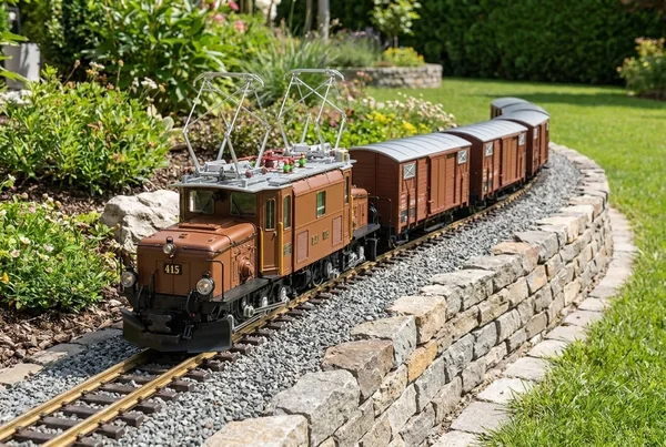

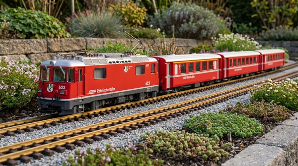

Schleifer für RhB Ge 4/4 und das Krokodil
Die Baureihen 2043 und 2040 gehören zu den meistverkauften Modellen der Spur G. Das RhB Krokodil verfügt bauartbedingt über eine komplexe Fahrwerksgeometrie. Hier kommen spezielle Kontaktsätze zum Einsatz, die den nötigen Anpressdruck auf die Schienenoberfläche gewährleisten. Für das LGB RhB Krokodil Ersatzteile zu finden, erfordert einen Blick auf die jeweilige Getriebeversion. Ältere Modelle nutzen oft andere Schleifschuhe als die neueren Auflagen.
Bei der Ge 4/4 II ist die Situation ähnlich gelagert. Diese Arbeitspferde der Graubündener Bergstrecken legen im Gartenbetrieb oft beachtliche Distanzen zurück. Der Verschleiß an den Metallschleifern ist hier ein natürlicher Prozess. Wir führen für das RhB E-Lok Krokodil 20400 und verwandte Modelle die exakt spezifizierten Austauschkomponenten. Ein rechtzeitiger Wechsel verhindert Einlaufspuren an den Weichenherzstücken und schont die Schienenprofile.
Achten Sie beim Einbau auf die korrekte Justierung der Federspannung. Zu schwache Federn führen zu Funkenschlag, während zu starker Druck den mechanischen Widerstand unnötig erhöht. In unserem Experten-Wiki finden Sie detaillierte Anleitungsvideos, die diesen Vorgang Schritt für Schritt erklären. Die Kombination aus hochwertiger Hardware und fundiertem Wissen sichert den Werterhalt Ihrer wertvollen Triebfahrzeuge.
