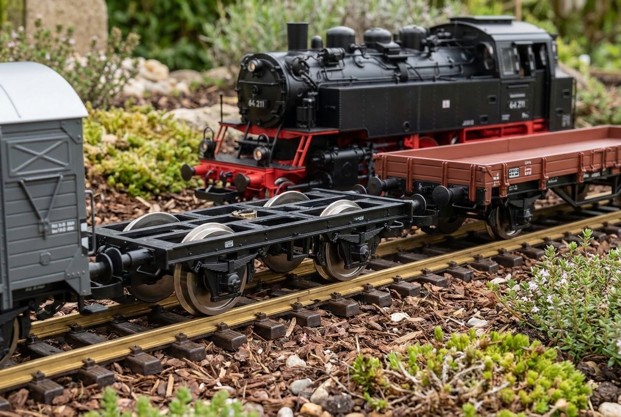

Montageanleitung: Schritt-für-Schritt zum Radsatzwechsel
Der Austausch von Radsätzen bei Gartenbahn-Waggons ist ein wesentlicher Aspekt der Wartung und Optimierung. Unabhängig davon, ob Sie sich für Scheibenräder oder Speichenräder entscheiden, bleibt der mechanische Prozess identisch. In unserem Experten-Wiki und den zugehörigen Anleitungsvideos finden Sie visuelle Unterstützung für diesen Vorgang.
1. Vorbereitung des Drehgestells: Legen Sie den Waggon auf eine weiche Unterlage, um Gehäusedetails zu schützen. Bei den meisten Modellen der Spur G sind die Achsen in die Achshalterungen des Drehgestells oder des Rahmens eingeklipst. Durch leichtes, vorsichtiges Spreizen der Achshalterungen lassen sich die alten Radsätze entnehmen.
2. Reinigung und Inspektion: Nutzen Sie den Moment des Radwechsels, um die Achslager von Rückständen und altem Schmiermittel zu befreien. Verschleiß an den Lagerstellen kann die Rollfähigkeit beeinträchtigen. Sollten die Lager ausgeschlagen sein, bietet unsere Eigenmarke ML-Train entsprechende Ersatzteile und Messing-Lagerbuchsen an, die die Reibung minimieren.
3. Einsetzen der neuen Radsätze: Führen Sie eine Seite der Achse in das Lager ein und spreizen Sie die gegenüberliegende Seite der Halterung leicht auf, bis die Achse einrastet. Achten Sie bei Radsätzen mit integrierter Stromabnahme (z.B. für Innenbeleuchtungen) darauf, dass die Schleifkontakte korrekt an der Radrückseite anliegen.

Montage und Pflege der Gartenbahn-Radsätze
Die Laufruhe und Betriebssicherheit einer Gartenbahn hängt maßgeblich von der Beschaffenheit der Radsätze ab. Viele Einsteigermodelle verlassen das Werk mit Kunststoffrädern. Diese genügen für den ersten Test im Wohnzimmer, stoßen im Außeneinsatz jedoch schnell an Grenzen. Ein Umstieg auf Metallräder verbessert nicht nur die Optik, sondern erhöht durch das höhere Eigengewicht die Entgleisungssicherheit. Zudem verlagert sich der Schwerpunkt des Fahrzeugs nach unten.
Besonders bei hochwertigen Modellen wie einer RhB E-Lok Krokodil 20400 oder schweren Güterzügen ist die Wahl des Radsatzes entscheidend. Metallräder nutzen sich auf Messing- oder Edelstahlprofilen deutlich weniger ab als Kunststoffvarianten. Sie verhindern zudem den gefürchteten "Plastikabrieb", der Schienenprofile mit der Zeit schmierig und unleitend macht. Wer seine Gartenbahn Radsatz wechseln möchte, investiert daher direkt in die Langlebigkeit der gesamten Anlage.
Einfacher Austausch von Radsätzen
Den Gartenbahn Radsatz wechseln Sie in der Regel ohne Spezialwerkzeug. Die meisten Drehgestelle der Spur G sind flexibel genug konstruiert. Drehen Sie den Wagen vorsichtig auf das Dach. Nutzen Sie eine weiche Unterlage, um Details wie Dachlüfter oder Geländer nicht zu beschädigen. Dies gilt besonders für filigrane Lok- und Wagenteile, die bei Druck leicht brechen können.
Spreizen Sie die Wangen des Drehgestells oder der Achshalterung leicht nach außen. Der alte Radsatz lässt sich nun einfach herausheben. Achten Sie beim Einsetzen der neuen Metallräder auf die korrekte Ausrichtung. Falls Sie Kugellagerradsätze montieren, prüfen Sie vorab, ob die Achsstummel exakt in die vorhandenen Buchsen passen. Diese speziellen Radsätze minimieren den Rollwiderstand drastisch, was längere Züge bei gleicher Lokleistung ermöglicht.
Bei einem klassischen Gedeckter Güterwagen 4030 - 4036 ist der Tausch oft in weniger als zwei Minuten erledigt. Nach dem Einsetzen sollte sich die Achse ohne merklichen Widerstand drehen lassen. Ein kleiner Tropfen harzfreies Öl an den Lagerstellen (außer bei geschlossenen Kugellagern) sorgt für zusätzliche Laufruhe. Testen Sie den Wagen anschließend auf einer Weichenstraße, um die Spurkranzfreiheit zu kontrollieren.
Für schwere US-Modelle, etwa eine UP-Dampflok 20230, empfiehlt sich die Verwendung von Radsätzen mit integrierter Stromaufnahme. Hierbei werden die Kabel der internen Beleuchtung oder des Soundmoduls direkt mit den Schleifkontakten oder den Kugellager-Anschlüssen verbunden. Dies eliminiert das Flackern der Lichter bei kurzen Stromunterbrechungen auf verschmutzten Gleisabschnitten.
