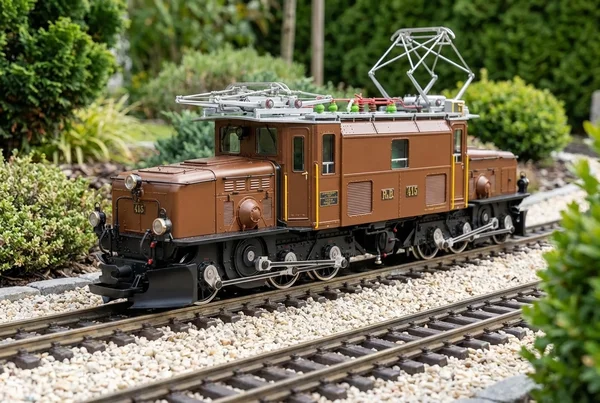

Grundlagen der Mechanik und Getriebepflege beim RhB Krokodil
Die RhB E-Lok Krokodil gehört zu den imposantesten Erscheinungen auf jeder Spur G Anlage. Ihre markante, dreiteilige Bauweise stellt jedoch besondere Anforderungen an die Wartung und Mechanik. Wer lange Freude an den exzellenten Fahreigenschaften haben möchte, muss die Technik verstehen. Regelmäßige Pflege sichert die Stromaufnahme und verhindert kostspielige Folgeschäden an den Antriebseinheiten.
Besitzer einer solchen Maschine schätzen die enorme Zugkraft und die detaillierte Optik. Damit das Getriebe auch nach Jahren unter Last im Außeneinsatz ruhig läuft, ist ein strukturierter Wartungsplan unerlässlich. Staub, Pollen oder Feuchtigkeit setzen den beweglichen Teilen im Gartenbetrieb permanent zu. Eine fachgerechte Inspektion beginnt immer bei der mechanischen Basis des Fahrwerks.
Besonders die Gelenke zwischen den Vorbauten und dem Mittelteil benötigen Aufmerksamkeit. Hier verlaufen oft Kabelbäume, die bei Verschmutzung oder Schwergängigkeit der Mechanik unter Zugspannung geraten könnten. Ein sauber justiertes Fahrwerk schont zudem die Herzstücke Ihrer Weichenstraßen. Investieren Sie Zeit in die technische Durchsicht, um die Laufruhe Ihrer RhB E-Lok Krokodil 20400 dauerhaft zu erhalten.
Reinigung und Schmierung der Antriebseinheiten
Der erste Schritt jeder Wartung ist die gründliche Säuberung der Radsätze. Rückstände von Haftreifenabrieb oder Schmutz auf den Laufflächen verschlechtern die Stromaufnahme massiv. Nutzen Sie ein fusselfreies Tuch und einen geeigneten Schienenreiniger für diese Aufgabe. Saubere Räder sind die Grundvoraussetzung für eine ruckfreie Fahrt im Digitalbetrieb.
Nach der Reinigung folgt die Kontrolle der Getriebekästen. Öffnen Sie die Abdeckungen vorsichtig, um Zugang zu den Zahnrädern zu erhalten. Entfernen Sie altes, verharztes Fett vollständig mit einem Wattestäbchen oder einem kleinen Pinsel. Verunreinigtes Schmiermittel wirkt wie Schmirgelpapier und zerstört die Flanken der Zahnräder vorzeitig.
Tragen Sie neues Spezialfett nur sehr sparsam auf die Zahnflanken auf. Ein kleiner Tropfen pro Zahnrad genügt meistens für eine optimale Schmierung. Zu viel Fett tritt aus dem Gehäuse aus und zieht Schmutzpartikel direkt in das Getriebeinnere. Achten Sie darauf, nur säurefreies und kunststoffverträgliches Schmiermittel zu verwenden, um die Bauteile nicht anzugreifen.
Prüfen Sie während dieses Vorgangs auch die Beweglichkeit der Kuppelstangen. Diese übertragen die Kraft auf die Blindwellen und müssen absolut leichtgängig in ihren Lagern sitzen. Ein winziger Tropfen harzfreies Öl an den Gelenkpunkten reduziert die Reibung spürbar. Dies entlastet den Motor und sorgt für ein vorbildgerechtes Anfahrverhalten Ihrer Gartenbahn-Lokomotive.
