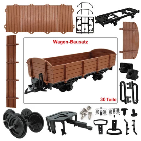

Niederbordwagen braun Bausatz Spur G 1:22,5 mit Metall-Speichenradsätzen 31 mm – 30-teilig ML-Train 88923530
88923530
Niederbordwagen braun Bausatz Spur G 1:22,5 mit...
72,40 €

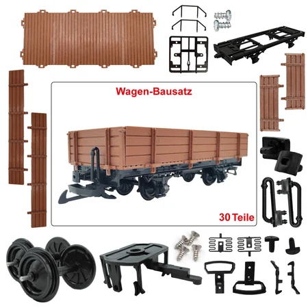

Niederbordwagen gerade braun Bausatz Spur G mit Metall-Speichenradsatz 31 mm ML-Train 88923580
88923580
72,40 €
