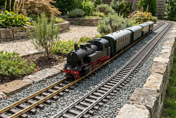

Die Wahl des richtigen Gleismaterials ist eine der fundamentalsten Entscheidungen für jeden Gartenbahner. Steht man vor der Frage 'Messinggleise vs. Edelstahlgleise', prallen zwei Welten aufeinander: Die klassische Optik und hohe Leitfähigkeit von Messing gegen die extreme Witterungsbeständigkeit und Wartungsfreiheit von Edelstahl. Besonders bei der Spur G im Außeneinsatz spielen Faktoren wie Korrosion, Reinigungsaufwand und die Stromübertragung eine entscheidende Rolle für den langfristigen Fahrspaß. In diesem Ratgeber analysieren wir die Vor- und Nachteile beider Materialien detailliert. Erfahren Sie, welches Schienenprofil am besten zu Ihren Ansprüchen passt, wie Sie die Leitfähigkeit optimieren und warum die Wahl der Verbinder oft wichtiger ist als das Metall selbst. Tauchen Sie ein in den Materialvergleich für eine zuverlässige Gartenbahn-Anlage.
Materialeigenschaften: Messing und Edelstahl im Detail
Bei der Planung und dem Aufbau einer Gartenbahn in Spur G stellt die Wahl des Schienenmaterials eine der grundlegendsten technischen Entscheidungen dar. Da die Gleisanlage im Außenbereich permanenten Witterungseinflüssen wie UV-Strahlung, Feuchtigkeit und Temperaturschwankungen ausgesetzt ist, bestimmen die physikalischen Eigenschaften der Legierungen maßgeblich den Wartungsaufwand und die Betriebssicherheit. Im Fokus stehen hierbei Messinggleise und Edelstahlgleise, die jeweils spezifische Profile für unterschiedliche Einsatzszenarien bieten.
Messinggleise: Der bewährte Standard für die Spur G
Messing ist das am weitesten verbreitete Material im Bereich der Gartenbahn. Es handelt sich dabei um eine Legierung aus Kupfer und Zink, die sich durch eine hervorragende elektrische Leitfähigkeit auszeichnet. Diese Eigenschaft ist für den Analogbetrieb sowie für digitale Steuerungssysteme essenziell, um Spannungsabfälle auf weitläufigen Anlagen zu minimieren. Ein technisches Merkmal von Messing ist die Bildung einer oberflächlichen Oxidationsschicht (Patina). Während diese dunkle Schicht optisch oft als realistisch empfunden wird, wirkt sie elektrisch isolierend. Für einen störungsfreien Betrieb ist daher eine regelmäßige Reinigung der Schienenoberflächen mit Schienenreinigungswagen oder manuellen Reinigungsgeräten erforderlich.
  • Hohe elektrische Leitfähigkeit gewährleistet eine stabile Spannungsversorgung auch bei langen Gleisabschnitten und komplexen digitalen Protokollen.
  • Die Legierung ist wetterfest und mechanisch stabil, was eine dauerhafte Verlegung im Außenbereich bei unterschiedlichen Witterungsbedingungen ermöglicht.
  • Optimale Kompatibilität zu gängigen Systemen wie LGB-kompatiblen Schienenverbindern ermöglicht eine einfache Integration in bestehende Anlagen.
  • Das Material lässt sich durch mechanische Bearbeitung oder Löten präzise an individuelle Streckenführungen und technische Anforderungen anpassen.
  • Die natürliche Patinierung sorgt für ein vorbildgerechtes Erscheinungsbild, das den metallischen Glanz im Laufe der Zeit reduziert.

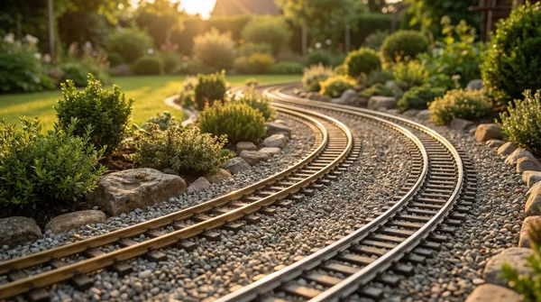

Edelstahlgleise: Maximale Korrosionsbeständigkeit und Wartungsarmut
Edelstahlgleise stellen die technisch hochwertigste Lösung für den dauerhaften Außeneinsatz dar. Durch den hohen Chromanteil in der Legierung ist das Material nahezu immun gegen Korrosion und chemische Einflüsse. Ein entscheidender Vorteil für den Anwender liegt in der minimalen Oxidationsrate. Im Gegensatz zu Messing bildet Edelstahl keine isolierende Schicht aus, wodurch die Reinigungsintervalle signifikant verlängert werden. Dies ist insbesondere bei schwer zugänglichen Streckenabschnitten, Tunneln oder dicht bepflanzten Gartenarealen ein entscheidender Faktor für die Betriebssicherheit.
  • Extreme Korrosionsbeständigkeit durch hochwertige Legierungen verhindert Lochfraß und strukturelle Zersetzung bei dauerhafter Feuchtigkeit.
  • Minimaler Reinigungsaufwand, da die Schienenoberfläche keine isolierende Oxidationsschicht bildet und somit die Kontaktfreudigkeit langfristig erhält.
  • Hohe mechanische Härte schützt das Schienenprofil vor Abrieb und Verformungen durch schwere Lokomotiven oder thermische Spannungen.
  • Edelstahlgleise sind absolut wetterfest und halten auch extremen Frostperioden sowie intensiver Sonneneinstrahlung ohne Materialermüdung stand.
  • Die glatte Oberflächenstruktur reduziert die Schmutzanhaftung und sorgt für einen ruhigen Lauf der Radsätze bei maximaler Detailtreue.
Messinggleise vs Edelstahlgleise bei der Gartenbahn Vergleich
Der direkte Vergleich zwischen Messing und Edelstahl zeigt, dass die Wahl primär von der individuellen Anlagenplanung und der Bereitschaft zur Wartung abhängt. Messing bietet eine überlegene elektrische Leitfähigkeit zu einem kompetitiven Preis-Leistungs-Verhältnis. Es ist die ideale Wahl für Modellbahner, die ihre Anlage regelmäßig pflegen und Wert auf eine klassische Optik legen. Die mechanische Bearbeitung ist bei Messing zudem einfacher, was den Gleisbau bei individuellen Radien erleichtert.
Edelstahl hingegen punktet durch technische Überlegenheit in puncto Langlebigkeit. Zwar ist die elektrische Leitfähigkeit geringer als bei Kupferlegierungen, was durch eine konsequente Stromeinspeisung an mehreren Punkten der Anlage oder die Verwendung hochwertiger ML-Train Schienenverbinder ausgeglichen werden kann, doch der Gewinn an Zuverlässigkeit ist erheblich. Insbesondere in Regionen mit hoher Luftfeuchtigkeit oder in Küstennähe (salzhaltige Luft) ist Edelstahl die fachlich empfohlene Wahl.
