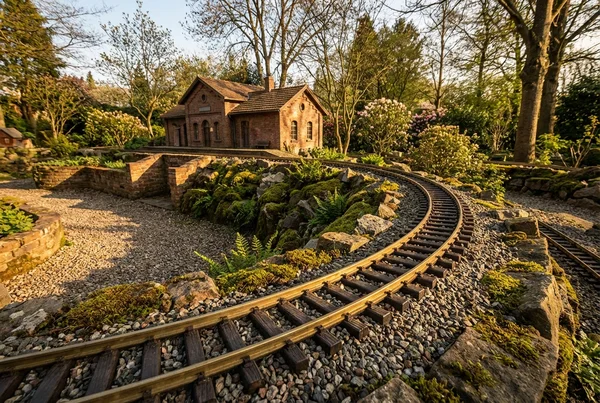

LGB Schienen – Detailansicht

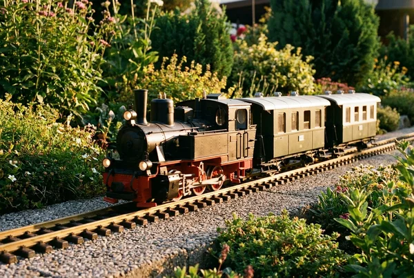

LGB Schienen in der Praxis
