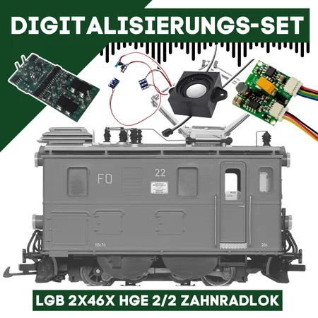

Digitalisierungsset für LGB 2x46x HGe 2/2 Zahnradlok ML-Train 81609361
81609361
138,95 €
Nur noch 15 verfügbar

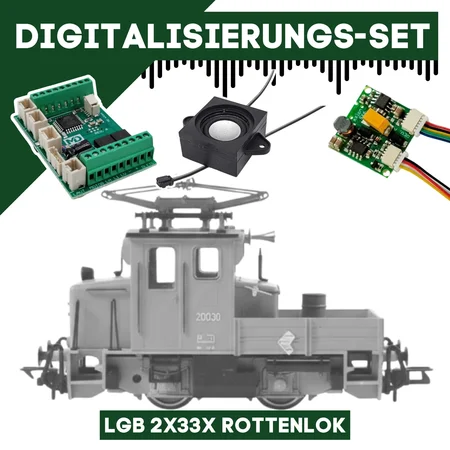

Digitalisierungsset für LGB 2x33x Rottenlok ML-Train 81609360
81609360
133,95 €

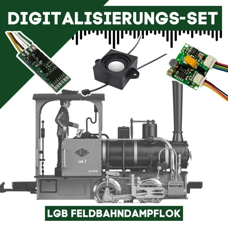

Digitalisierungsset für LGB Feldbahndampflok ML-Train 81609155
81609155
112,95 €

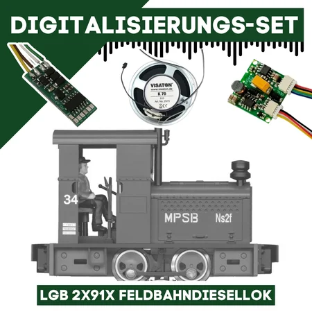

Digitalisierungsset für LGB 2x91x Feldbahndiesellok ML-Train 81609270
81609270
112,95 €

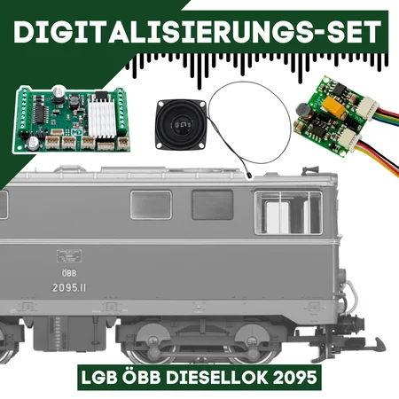

Digitalisierungsset für LGB ÖBB Diesellok 2095 ML-Train 81609260
81609260
148,95 €

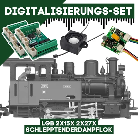

Digitalisierungsset für LGB 2x15x 2x27x Schlepptenderdampflok ML-Train 81609153
81609153
184,95 €
