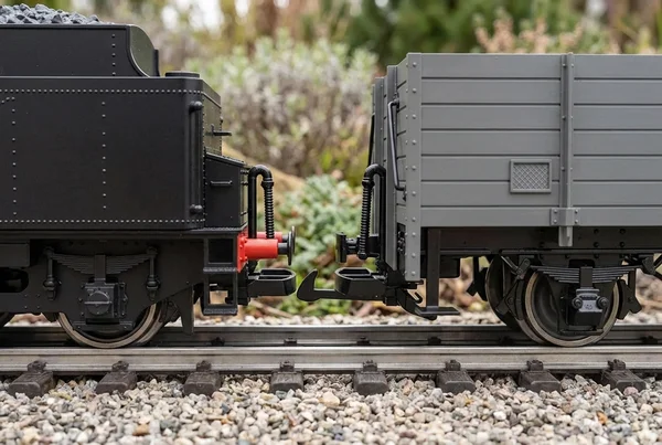

Anleitung: Wie LGB-Kupplung bei Gartenbahn-Wagen korrekt einstellen?
Um Entgleisungen oder ungewolltes Entkuppeln zu vermeiden, sollten Sie die folgenden technischen Parameter an Ihren Fahrzeugen prüfen und gegebenenfalls korrigieren:
  • Prüfung der Kupplungshöhe: Stellen Sie sicher, dass sich die Kupplungsköpfe auf einer einheitlichen Ebene befinden. Differenzen führen bei Unebenheiten im Gleisbett zum Aushebeln der Verbindung.
  • Kontrolle der Federkraft: Die Rückholfeder muss den Kupplungsarm zentrieren, darf jedoch nicht so straff sein, dass sie das Ausschwenken in Kurven blockiert.
  • Sicherstellung der vertikalen Beweglichkeit: Der Haken muss ohne Widerstand nach oben ausweichen können, um beim Auffahren auf einen anderen Wagen automatisch einzurasten.
  • Abgleich der Pufferdistanz: Achten Sie darauf, dass die Kupplung weit genug über die Puffer hinausragt, um Pufferüberdeckungen in Kurvenfahrten zu verhindern.
  • Reinigung der Kontaktflächen: Entfernen Sie Rückstände von den Gleisen oder Verwitterungsspuren, damit die mechanischen Teile nicht verkleben.
