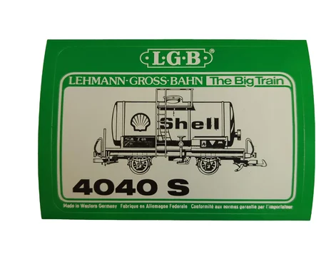

Aufkleber Güterwagen Kesselwagen Shell LGB 4040 S
404004
2,99 €

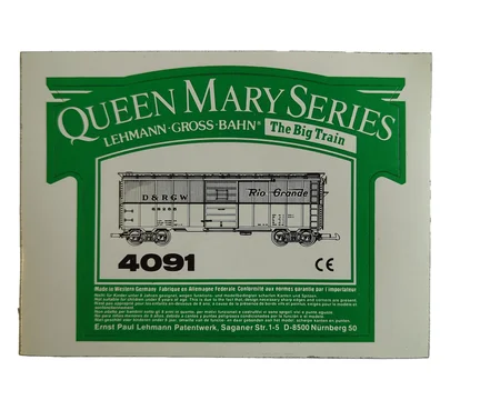

Aufkleber Güterwagen Rio Grande D&RGW LGB 4091
40910
2,99 €

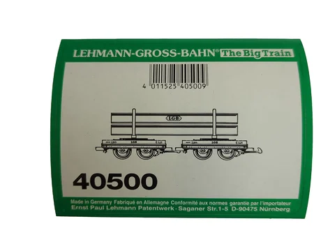

Aufkleber Güterwagen Rungenwagen LGB 40500
40500
2,99 €
