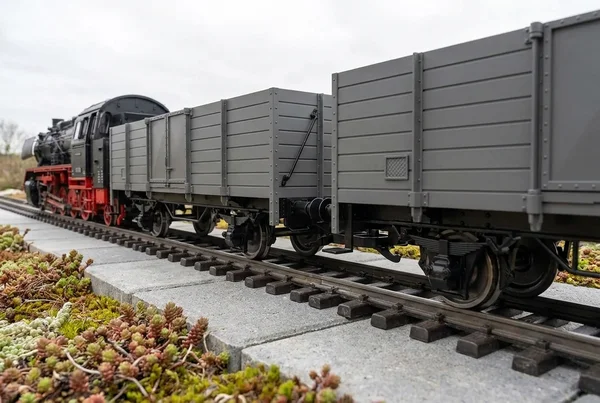

In der Bauanleitung für den Wagen scheint ein Fehler zu sein: Die Kupplungsteile (Pin, Feder, Haken, Bügel) am Drehgestellrahmen fehlen im Lieferumfang. Dient stattdessen der elektrische Entkuppler als Kupplung?
Ja, bei Modellen mit werksseitig vorgesehenen elektrischen Entkupplern ersetzen diese oft die komplette mechanische Standardkupplung. Der Entkuppler übernimmt in diesem Fall die volle Lastübertragung und fungiert als primäres Verbindungselement zwischen den Fahrzeugen. Die klassischen Kleinteile wie Haken und Federn entfallen, da der elektromagnetische Antrieb die Positionierung und Sicherung des Bügels übernimmt. Stellen Sie bei der Montage sicher, dass das Gehäuse des Entkupplers fest im Drehgestell fixiert ist, um die Zugkräfte schwerer Waggons sicher aufzunehmen. Prüfen Sie vor der Inbetriebnahme die Freigängigkeit der Mechanik ohne elektrische Spannung, um mechanische Blockaden auszuschließen.
Eigentlich wollte ich zwei Wagen miteinander verbinden, aber das funktioniert leider nicht. Ist die Verbindung nur mit dem schwarzen Kabel möglich? Das Kabel wäre allerdings zu kurz für die Verbindung zwischen zwei Wagen. Welche Möglichkeiten gibt es ohne zu löten? Gibt's dafür eine Verlängerung mit diesem Ministecker?
Für die Verbindung von zwei Waggons ohne Lötarbeiten bietet das Sortiment von Modell-Land spezielle Verlängerungskabel mit vorkonfektionierten Ministeckern an. Diese Kabel überbrücken den Abstand zwischen den Fahrzeugen sicher und sind in verschiedenen Längen verfügbar, um auch bei großen Kupplungsabständen Flexibilität zu gewährleisten. Die Stecker sind passgenau für die gängigen Beleuchtungssysteme und lassen sich einfach zusammenstecken, was eine schnelle Umgruppierung des Zuges ermöglicht. Durch die Verwendung dieser standardisierten Verlängerungen bleibt die elektrische Leitfähigkeit ohne Spannungsverlust erhalten. So realisieren Sie eine durchgehende Stromversorgung für Ihre gesamte Wagenbeleuchtung, ohne mechanische Veränderungen an den Modellen vornehmen zu müssen.
