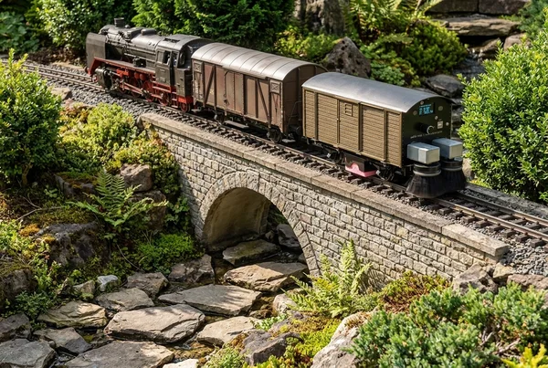

Integration in den Zugverband
Die Platzierung des Reinigungswagens innerhalb des Zuges beeinflusst das Fahrverhalten. Es hat sich in der Praxis bewährt, den Reinigungswagen unmittelbar hinter der Lokomotive oder als zweiten Wagen einzustellen. Dadurch wird sichergestellt, dass die Lokomotive stets auf bereits (grob) gereinigten Abschnitten fährt, was die Stromaufnahme verbessert. Bei sehr langen Zügen kann ein zweiter Reinigungswagen am Zugende sinnvoll sein, um den Poliereffekt zu verstärken.
Beachten Sie, dass der erhöhte Reibungswiderstand des Aufsatzes die maximale Anhängelast der Lokomotive reduziert. In Steigungsabschnitten kann dies bei leistungsschwächeren Modellen zu Schleudern führen. Wir empfehlen den Einsatz von Lokomotiven mit Haftreifen und ausreichender Ballastierung, um die zusätzliche Last des Gleisreinigungsaufsatzes souverän zu bewältigen.

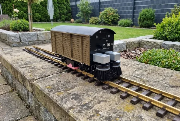

Wie Gleisreinigungsaufsatz an Güterwagen Spur G richtig einsetzen – Detailansicht

Höheneinstellung für optimalen Anpressdruck
Der Anpressdruck entscheidet über Erfolg oder Misserfolg der Schienenreinigung. Ist der Druck zu gering, gleiten die Bürsten wirkungslos über den Schmutzfilm hinweg. Ein zu hoher Druck hingegen wirkt wie eine permanente Bremse. Dies belastet die Motoren und Getriebe Ihrer Lokomotiven unnötig. Besonders bei Steigungen kann ein zu stramm eingestellter Reinigungswagen zum Schleudern der Antriebsräder führen.
Beginnen Sie die Justierung auf einem absolut ebenen Gleisstück. Die Bürsten sollten das Schienenprofil vollflächig berühren, ohne den Wagenkasten merklich anzuheben. Prüfen Sie den Widerstand, indem Sie den Wagen von Hand schieben. Er sollte einen spürbaren, aber gleichmäßigen Widerstand bieten. Schwere Triebfahrzeuge wie eine UP-Dampflok 20230 bewältigen diesen Zusatzwiderstand mühelos, während kleinere Rangierloks schneller an ihre Grenzen stoßen.
Berücksichtigen Sie bei der Einstellung auch Weichenstraßen und Kreuzungen. Zu tief sitzende Reinigungselemente können an Herzstücken oder Radlenkern hängen bleiben. Dies führt im schlimmsten Fall zu Entgleisungen oder Beschädigungen an der Gleisinfrastruktur. Testen Sie die Einstellung daher immer bei langsamer Fahrt über die kritischsten Stellen Ihrer Anlage. Ein perfekt justierter Wagen gleitet ohne vertikale Schläge über die Schienenstöße.
