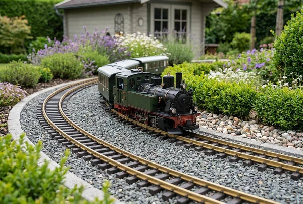

Welcher Gleisradius ist für eine Gartenbahn in Spur G geeignet?
In der Spur G haben sich standardisierte Radien etabliert, die üblicherweise von R1 (kleinster Radius) bis R5 (größter Standardradius) reichen. Die Entscheidung, welcher Radius für Ihre Gartenbahn geeignet ist, hängt primär von den Spezifikationen Ihrer Lokomotiven und Waggons ab. Während kompakte Zweiachser oft problemlos den engen R1-Radius (ca. 600 mm) durchfahren, benötigen große Schlepptenderlokomotiven oder moderne Personenzugwagen mit Drehgestellen häufig mindestens R3 (ca. 1175 mm) oder höher, um Entgleisungen und mechanische Belastungen zu vermeiden.
Ein größerer Radius reduziert den Reibungswiderstand in der Kurve signifikant. Dies schont nicht nur die Radsätze und Getriebe Ihrer wertvollen Modelle, sondern sorgt auch für ein ruhigeres Fahrbild. Wir empfehlen bei Neuanlagen, sofern der Platz es zulässt, konsequent auf Radien ab R3 zu setzen. Dies erhöht die Kompatibilität zu künftigen Fahrzeuganschaffungen und minimiert das Risiko von Überpufferungen bei langen Zügen.
  • R1 (600 mm): Geeignet für kleine Nebenbahnen und kompakte zweiachsige Fahrzeuge bei stark begrenztem Platzangebot.
  • R2 (780 mm): Ein guter Kompromiss für mittlere Anlagen, ermöglicht den Betrieb der meisten Standard-Fahrzeuge.
  • R3 (1175 mm): Industriestandard für einen sicheren Betrieb großer Lokomotiven und langer Waggons ohne technische Einschränkungen.
  • R5 (2320 mm): Ideal für weitläufige Außenanlagen, bietet maximale Detailtreue und minimiert den Verschleiß an Spurkränzen.
  • Flexgleise: Ermöglichen individuelle Radien und sanfte Übergangsbögen für eine technisch optimierte Gleisführung.

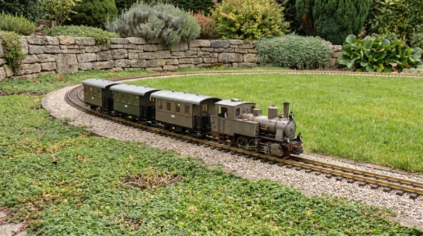

Die Wahl der richtigen Kurvengeometrie entscheidet über die Betriebssicherheit und die optische Wirkung Ihrer gesamten Außenanlage. Während kleine Radien oft durch Platzmangel erzwungen werden, fordern große Lokomotiven technisch deutlich mehr Raum ein. Eine präzise Planung verhindert, dass Ihre Fahrzeuge in Kurven klemmen oder entgleisen.
Besonders bei langen Zügen spielt die physikalische Belastung der Kupplungen eine zentrale Rolle. Enge Kehren führen zu hohen Reibungswiderständen und belasten die Motoren der Triebfahrzeuge unnötig stark. Erfahrene Gartenbahner setzen daher auf eine Kombination aus festen Gleiselementen und individuellen Anpassungen.
