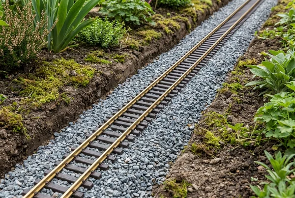

Vor dem ersten Spatenstich steht die exakte Vermessung der geplanten Strecke. Markieren Sie den Trassenverlauf im Garten mit Schnüren oder Markierungsspray. Berücksichtigen Sie dabei unbedingt die großzügigen Radien der Spur G. Enge Kurven behindern den Lauf langer Züge und wirken unnatürlich.
Der Erdaushub bildet die Basis für den Schichtaufbau. Heben Sie einen Graben entlang der Markierung aus. Die Tiefe richtet sich nach der Bodenbeschaffenheit und der gewünschten Frostsicherheit. In der Regel genügen 30 bis 50 Zentimeter für eine stabile Trasse im privaten Gartenbereich. Entfernen Sie dabei Wurzeln und lockeres organisches Material gründlich.
Verdichten Sie die Grabensohle vor dem Verfüllen. Ein handgeführter Stampfer leistet hier gute Dienste für eine homogene Lastverteilung. Auf diesen vorbereiteten Boden bringen Sie zunächst ein Vlies ein. Es verhindert, dass sich das Erdreich mit der folgenden Schotterschicht vermischt und die Drainage zusetzt.
Achten Sie bereits beim Aushub auf das Gefälle der Strecke. Lange Züge mit schweren Lok- und Wagenteilen reagieren empfindlich auf zu starke Steigungen. Planen Sie Rampen mit maximal zwei bis drei Prozent Steigung ein. Dies schont die Motoren Ihrer Triebfahrzeuge und sorgt für ein realistisches Fahrverhalten.
Für den Betrieb von Klassikern wie der DR-Mallet mit Sound ist ein ebener Untergrund zudem akustisch von Vorteil. Ein hohler Unterbau wirkt wie ein Resonanzkörper und kann die Fahrgeräusche unangenehm verstärken. Ein massiv verfüllter Graben hingegen dämpft Vibrationen und lässt den digitalen Sound der Lokomotiven klar zur Geltung kommen.
Nach dem Aushub füllen Sie den Graben lagenweise mit Schotter auf. Jede Lage sollte einzeln verdichtet werden, um spätere Setzungen zu minimieren. Die oberste Schicht bildet die Bettung für die Gleise, die später fein justiert werden kann. So schaffen Sie eine professionelle Grundlage, die auch extremen Wetterlagen in Deutschland problemlos standhält.

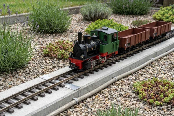

Das Betonfundament gilt als die Königsklasse für dauerhafte Spur-G-Anlagen. Es bietet eine unvergleichliche Formstabilität über Jahrzehnte hinweg. Ein schmaler Graben von etwa 20 Zentimetern Tiefe bildet die Basis. Dieser wird mit einer Sauberkeitsschicht aus Schotter und anschließend mit Magerbeton verfüllt. So entsteht eine frostsichere Trasse, die sich nicht mehr setzt.
Diese starre Bauweise ist ideal für Steigungen und Brückenauffahrten. Sie verhindert, dass schwere Züge wie eine UP-Dampflok 20230 durch ihr Eigengewicht das Gleisbett eindrücken. Ein Nachteil bleibt die fehlende Flexibilität bei Umbauwünschen. Korrekturen an der Streckenführung erfordern hier schweren Stemmeinsatz. Zudem ist eine effektive Entwässerung zwingend notwendig, damit kein Wasser auf dem Beton stehen bleibt.
Das klassische Kiesbett oder Schotterbett hingegen orientiert sich am Vorbild der großen Bahn. Hierbei lagern die Gleise in einer Schicht aus gebrochenem Hartgestein. Diese Methode erlaubt eine natürliche Optik und bietet eine hervorragende Drainage. Regenwasser versickert sofort im Boden und schützt die Schwellen vor Staunässe. Für die nötige Stabilität sorgt eine Verdichtung des Untergrunds vor dem Einschottern.
Die Schotterbauweise erfordert regelmäßige Wartung. Durch Witterungseinflüsse oder das Begehen der Anlage verschieben sich einzelne Steine. Werden Einheitswagen 2-achsig in langen Zügen eingesetzt, muss die Gleislage exakt stimmen. Ein unebenes Schotterbett führt bei leichten Waggons schnell zum Aufklettern der Spurkränze in Kurven. Fachleute nutzen daher oft eine Kombination: Beton für die Hauptstrecke und Schotter für Nebengleise.

Ein stabiler Unterbau bildet das physische Fundament Ihrer Gartenbahn. Doch die technische Lebensader einer Anlage liegt verborgen unter der Schotteroberfläche. Wer hier bei der Planung spart, riskiert später aufwendige Erdarbeiten oder frustrierende Ausfälle im Betrieb.
Elektrische Ströme verhalten sich im Außenbereich anders als im geschützten Innenraum. Feuchtigkeit, Temperaturschwankungen und lange Distanzen beeinflussen die Leitfähigkeit massiv. Eine durchdachte Infrastruktur stellt sicher, dass Ihre Lokomotiven jederzeit ruckfrei über die Gleise gleiten.
Modell-Land empfiehlt daher, die elektrische Planung untrennbar mit dem Erdaushub zu verknüpfen. Nur so entsteht ein System, das über Jahrzehnte wartungsarm bleibt. Wir betrachten im Folgenden die technischen Notwendigkeiten für eine zuverlässige Energieversorgung.
Die elektrische Ringleitung im Untergrund verlegen
Die Schiene allein ist als Stromleiter für weitläufige Gartenbahnen unzureichend. Messingprofile weisen über lange Strecken einen signifikanten Eigenwiderstand auf. Ohne zusätzliche Unterstützung sinkt die Spannung mit jedem Meter Gleis spürbar ab.
Eine solide Ringleitung ist die einzige fachgerechte Lösung für dieses Problem. Hierbei führen Sie ein wetterfestes Erdkabel parallel zum Trassenverlauf unter der Frostschutzschicht. In regelmäßigen Abständen von etwa drei bis fünf Metern speisen Sie den Strom direkt in die Gleise ein.
Verwenden Sie für diese Leitungen zwingend einen ausreichenden Querschnitt. Wir raten zu mindestens 2,5 mm², bei sehr großen Anlagen sogar zu 4 mm². Dies minimiert den Spannungsabfall und garantiert, dass auch leistungsstarke Modelle wie eine Einheitsfünfkuppler Dampflok 99 222 der HSB ihre volle Zugkraft entfalten.
Die Verlegung sollte idealerweise in flexiblen Leerrohren erfolgen. Diese schützen das Kabel vor Nagetieren und mechanischer Belastung durch Setzungen im Erdreich. Zudem ermöglichen Leerrohre den späteren Austausch oder das Einziehen zusätzlicher Adern, ohne den Garten erneut aufzugraben.
Achten Sie auf wasserdichte Abzweigkästen an den Einspeisepunkten. Korrosion an den Kontaktstellen ist die häufigste Ursache für Fehlfunktionen im Digitalbetrieb. Eine saubere Dokumentation der Verlegewege erspart Ihnen bei späteren Gartenarbeiten böse Überraschungen durch den Spatenstich.
