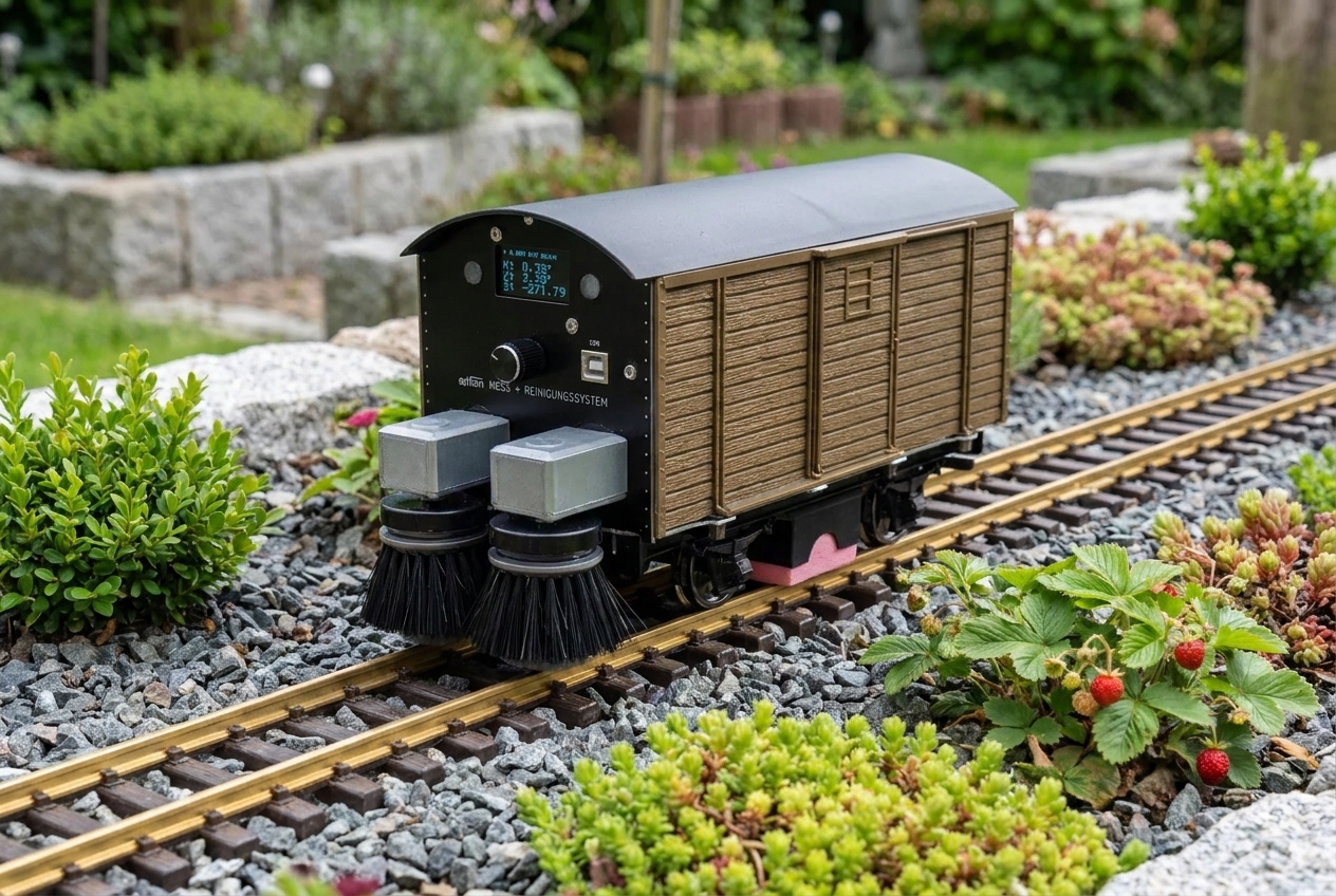

Wartung von Funktionswagen
Funktionswagen wie Reinigungswagen oder Messfahrzeuge sind die Arbeitstiere auf der Schiene. Besonders die LGB Reinigungswagen Wartung erfordert Sorgfalt, da diese Fahrzeuge oft unter extremen Bedingungen arbeiten. Staub, Abrieb und Feuchtigkeit setzen sich in der Mechanik fest. Wenn das Display flackert oder Fehlermeldungen anzeigt, liegt die Ursache meist in einer unzureichenden Spannungsversorgung. Prüfen Sie zuerst die Radschleifer auf Korrosion.
Bei Modellen wie der DR-Dampflok 99 7222-5 ist die Technik robust, doch Funktionswagen sind sensibler. Softwarefehler lassen sich oft durch einen Reset des internen Speichers beheben. Trennen Sie das Fahrzeug für einige Minuten komplett vom Strom. Sollte das Display weiterhin dunkel bleiben, kontrollieren Sie die internen Steckverbindungen. Durch die Erschütterungen im Fahrbetrieb können sich Kabel lösen.
Die mechanische Reinigung der Reinigungsräder ist ebenso wichtig wie die Elektronikpflege. Verklebte Rückstände auf den Reinigungsrollen erhöhen den Widerstand und belasten den Getriebemotor. Ein Tropfen harzfreies Öl an den Lagern wirkt Wunder. Für die Instandsetzung der Lichtsignale an Begleitwagen finden Sie passende Komponenten unter Beleuchtung im Fachhandel. Ein gut gewarteter Funktionswagen sichert den reibungslosen Betrieb der gesamten Anlage.
Achten Sie bei der Wartung von Messwagen auf die Sensoren. Diese befinden sich meist an der Unterseite und reagieren empfindlich auf groben Schmutz. Reinigen Sie diese vorsichtig mit einem weichen Pinsel oder Druckluftspray. Eine regelmäßige Kalibrierung über die herstellerspezifische Software stellt sicher, dass die angezeigten Geschwindigkeiten und Distanzen korrekt bleiben. So wird Ihr Wartungszug zum verlässlichen Partner für die Streckenpflege.
