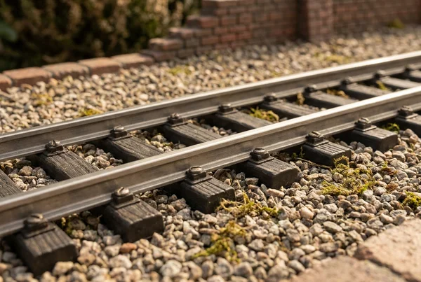

Materialkunde: Gleise und elektrische Leitfähigkeit
Das Herzstück jeder Anlage ist das Gleismaterial. Hier hat sich Messing als Standardmaterial etabliert, da es eine hervorragende elektrische Leitfähigkeit mit einer hohen Korrosionsbeständigkeit verbindet. Über die Jahre bildet Messing eine dunkle Patina, die optisch sehr realistisch wirkt, die Stromaufnahme jedoch kaum beeinträchtigt. Für Regionen mit besonders aggressiver Luft (z. B. Küstennähe) greifen Profis oft auf vernickelte Gleise zurück, um den Reinigungsaufwand zu minimieren. Ein kritischer Aspekt in der Spur G ist die Schienenverbindung. Da sich Metall bei Wärme ausdehnt, müssen Gleisverbinder mechanisch stabil und elektrisch sicher sein. Schraubverbinder haben sich hier gegenüber einfachen Steckverbindern als überlegen erwiesen, da sie Spannungsabfälle auf langen Strecken verhindern. In unserem Bereich für Gleismaterial finden Sie die passenden Lösungen für eine dauerhafte Installation.
