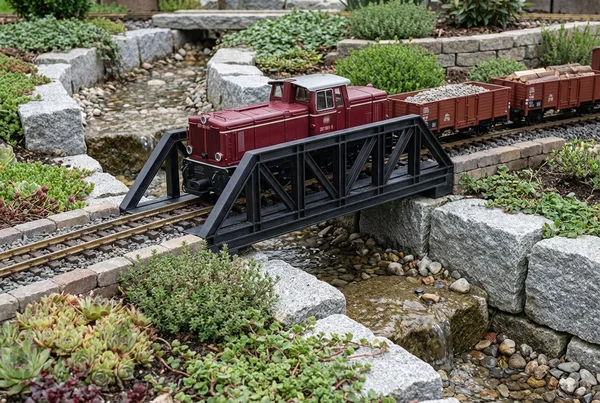

Brückenbauwerke sind die optischen Highlights jeder Spur G Anlage. Lange Zeit dominierten Holzkonstruktionen oder lackierte Metallbrücken das Bild im Garten. Diese Materialien stoßen jedoch schnell an ihre Grenzen. Holz verrottet trotz Imprägnierung, während Metallbrücken bei mangelnder Pflege zu Rost neigen und oft ein hohes Eigengewicht aufweisen. Die Industrie reagiert hier mit innovativen Lösungen aus technischem Kunststoff.
Moderne Brückensysteme aus HDPE-Kunststoff setzen neue Maßstäbe in Sachen Langlebigkeit. Dieser hochdichte Polyethylen-Werkstoff ist absolut wasserfest und resistent gegen aggressive UV-Strahlung. Ein entscheidender Vorteil ist die modulare Bauweise. Modellbahner können Brückensegmente flexibel kombinieren und so individuelle Spannweiten realisieren. Dank der Materialeigenschaften bleibt die Geometrie der Brücke auch bei direkter Sonneneinstrahlung stabil.
Die Montage dieser Systeme gestaltet sich denkbar einfach. Steck- und Schraubverbindungen ermöglichen eine schnelle Erweiterung der Trassenführung. Das geringe Gewicht entlastet die Unterkonstruktion, ohne an Stabilität einzubüßen. Selbst schwere Triebfahrzeuge wie eine Fünfkuppler-HSB-Schmalspurdampflok 99 222 passieren diese Viadukte sicher. Die Optik überzeugt durch realistische Oberflächenstrukturen, die echtem Stein oder Stahl nachempfunden sind.
Beim Geländebau unterstützen diese Bauteile die gestalterische Freiheit. Sie überbrücken Teiche, Wege oder tiefe Einschnitte im Gartenboden. Durch die Wetterfestigkeit entfällt das jährliche Einlagern der Großbauteile im Winter. Die Infrastruktur verbleibt ganzjährig im Freien, was den Pflegeaufwand massiv reduziert. In Kombination mit passenden Pfeilersystemen entstehen so imposante Streckenführungen, die über Jahrzehnte Bestand haben.
