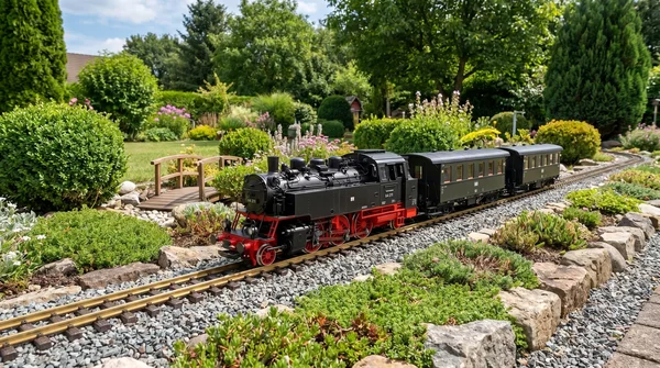

Grundlagen und Planung der Gartenbahn Spur G
Der Einstieg in die Welt der Gartenbahn markiert für viele Modellbahner den Wechsel von der Vitrine in die Natur. Diese Form des Modellbaus stellt völlig neue Anforderungen an das Material und die Planung. Während kleinere Nenngrößen oft unter Staub und Platzmangel leiden, nutzt die Spur G den vorhandenen Raum im Außenbereich effektiv aus. Eine sorgfältige Vorbereitung bildet das Fundament für eine Anlage, die über Jahrzehnte hinweg Bestand hat.
Einsteiger stehen oft vor der Frage, wie sie Technik und Natur in Einklang bringen. Die Planung beginnt nicht beim Gleisbild, sondern bei der Analyse des Geländes. Steigungen, Bodenbeschaffenheit und Stromführung sind kritische Faktoren für den späteren Fahrbetrieb. Wer hier präzise arbeitet, vermeidet spätere Entgleisungen oder Kontaktprobleme durch Witterungseinflüsse.

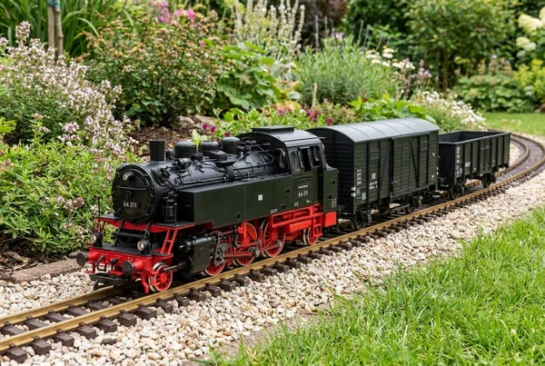

Was bedeutet Spur G und warum ist sie ideal für draußen?
Die Spur G bezeichnet Modelle im Maßstab von etwa 1:22,5 bis 1:29. Der Buchstabe "G" steht hierbei stellvertretend für die Gartenbahn. Dieser Maßstab bietet eine beeindruckende Präsenz im Gelände. Lokomotiven und Waggons besitzen ein hohes Eigengewicht, was für eine sichere Stromabnahme und stabile Laufeigenschaften sorgt. Windböen oder kleine Verunreinigungen auf den Schienen bringen diese Züge nicht so leicht aus der Ruhe.
Ein entscheidender Vorteil gegenüber kleineren Nenngrößen ist die extreme Wetterfestigkeit. Die verwendeten Materialien halten direkter Sonneneinstrahlung, Regen und Frost stand. Hochwertige Kunststoffe und Metalle verhindern, dass Gehäuse spröde werden oder Mechaniken korrodieren. Viele Modelle, wie etwa die robusten Lokomotiven der Baureihen 2020D oder 21201, sind speziell für den harten Außeneinsatz konstruiert.
Die Detailtreue leidet unter der Robustheit keineswegs. Moderne Fertigungsverfahren erlauben filigrane Anbauteile, die dennoch stabil genug für den Gartenalltag sind. Sollte im rauen Betrieb dennoch einmal ein Teil beschädigt werden, bietet unser Lagerbestand von über 6000 Ersatzteilen schnelle Hilfe. Passende Lok- und Wagenteile sorgen dafür, dass Ihre Flotte stets einsatzbereit bleibt.
Für den Einsteiger bedeutet die Spur G vor allem Freiheit. Die Schienen können direkt im Gartenbeet, auf Kies oder auf festen Fundamenten verlegt werden. Die Größe der Modelle ermöglicht zudem den Einbau leistungsstarker Digitaldecoder und Soundmodule, die den Realismus der Anlage deutlich steigern. So entsteht ein technisches Gesamtkunstwerk unter freiem Himmel.

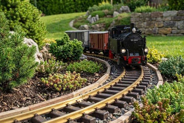

Gleissysteme und Kompatibilität der Messingprofile
Das Herzstück jeder Gartenbahn ist das Schienensystem. In der Spur G hat sich die Spurweite 45mm als Standard etabliert. Dies garantiert eine hohe Kompatibilität zwischen Fahrzeugen verschiedener Hersteller. Beim Gleis selbst setzen Profis primär auf das Messing-Gleisprofil. Messing bietet eine hervorragende elektrische Leitfähigkeit und bildet im Außenbereich eine schützende Patina, die den natürlichen Look unterstreicht.
Ein stabiles Schienenprofil ist essenziell, um schwere Triebfahrzeuge sicher zu führen. Eine Fünfkuppler Schmalspurlok 99 7238-1 bringt ein beachtliches Gewicht auf die Waage. Hier muss das Gleisbett absolut eben und verwindungssteif sein. Wir empfehlen die Verwendung von Schraub-Schienenverbindern, um mechanische Stabilität und dauerhaften Stromfluss auch bei Temperaturschwankungen zu gewährleisten.
Die Geometrie der Gleise sollte vorausschauend geplant werden. Radien unter 600 mm schränken die Auswahl der einsetzbaren Fahrzeuge massiv ein. Große Schlepptenderloks oder lange Einheitswagen der Schmalspurbahn benötigen weite Kurven für ein vorbildgerechtes Fahrbild. Planen Sie daher lieber mit großzügigen Radien, um für zukünftige Erweiterungen Ihres Fuhrparks gerüstet zu sein.
Die Kombination verschiedener Fabrikate ist dank genormter Profile problemlos möglich. Achten Sie jedoch auf die Höhe des Profils (Code 332). Ein einheitliches System erleichtert die Wartung und Reinigung der Anlage. Regelmäßiges Abziehen der Schienenoberflächen mit einem Reinigungsklotz sichert den störungsfreien Betrieb. So bleibt die Freude an der Technik über viele Saisons hinweg ungetrübt.
