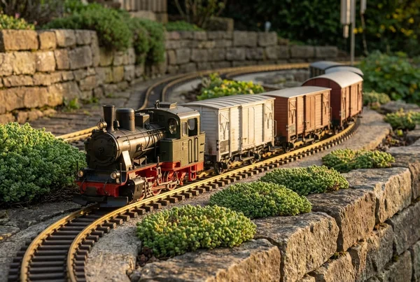

Wie Gartenbahn Gleise im Garten richtig verlegen Schritt für Schritt
Ein systematisches Vorgehen verhindert spätere Setzungen im Erdreich und minimiert den Wartungsaufwand. Bevor das erste Gleis liegt, muss der Untergrund fachgerecht vorbereitet werden.
  1. Trassenplanung und Erdaushub: Markieren Sie den Streckenverlauf. Für eine dauerhafte Stabilität empfiehlt sich ein Graben von etwa 20 bis 30 cm Tiefe. Dies schützt die Trasse vor Frosthebung und sorgt für eine effiziente Entwässerung.
  2. Frostschutzschicht einbringen: Füllen Sie den Graben mit einer groben Schotterschicht (Körnung ca. 0–32 mm) auf und verdichten Sie diese mechanisch. Dies verhindert, dass aufsteigende Feuchtigkeit bei Frost das Gleisbett anhebt.
  3. Die Trassierung: Auf die Frostschutzschicht folgt eine Feinplanie aus Splitt. Hierauf werden die Gleise verlegt. Für maximale Stabilität in Kurvenbereichen und Steigungen ist eine exakte Ausrichtung der Gleise entscheidend.
  4. Elektrische Anbindung: Planen Sie bereits beim Verlegen regelmäßige Einspeisungspunkte ein. Bei Spur G Anlagen sollten alle 5 bis 10 Meter Stromeinspeisungen erfolgen, um Spannungsabfälle zu vermeiden.
  5. Schottern und Fixieren: Verwenden Sie wetterfesten, scharfkantigen Edelsplitt (Körnung 2–5 mm). Dieser verkeilt sich unter den Schwellen und bietet den Gleisen den nötigen Halt, während Regenwasser ungehindert abfließen kann.

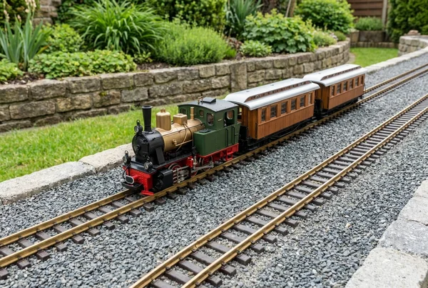

Ein dauerhaft stabiler Unterbau ist das Fundament jeder Gartenbahn. Zuerst heben Sie einen Graben entlang des geplanten Streckenverlaufs aus. Eine Tiefe von mindestens 30 bis 50 Zentimetern ist empfehlenswert, um die Frostgrenze zu berücksichtigen. Dieser Aushub verhindert, dass gefrierendes Wasser im Boden die Gleise später anhebt.
Füllen Sie den Graben zunächst mit einer groben Schotterschicht als Drainage auf. Diese Schicht leitet Regenwasser schnell ab und schützt vor Staunässe. Verdichten Sie das Material gründlich mit einem Stampfer. Eine unzureichende Verdichtung führt später zu Setzungen, die das Schienenbild verzerren.
Über der Grobschicht folgt ein feinerer Edelsplitt, der als eigentliches Bett dient. Dieses Material lässt sich präzise planieren und bietet den Schwellen einen festen Halt. Achten Sie auf ein leichtes Gefälle zu den Seiten hin. So bleibt der Oberbau auch bei heftigen Gewittern stabil und spült nicht aus.
Besonders bei schweren Modellen wie einer Einheitsfünfkuppler Dampflok 99 222 der HSB LGB 26812 ist ein tragfähiger Untergrund unverzichtbar. Die Lastverteilung muss gleichmäßig erfolgen, um punktuelle Absenkungen zu vermeiden. Prüfen Sie die Nivellierung regelmäßig mit einer Wasserwaage während des gesamten Bauvorgangs.
Verwenden Sie im Sichtbereich hochwertigen Gleisschotter aus echtem Gestein. Dieser sieht nicht nur authentisch aus, sondern verkeilt sich durch seine scharfen Kanten optimal. Das fixiert den Schwellenrost zusätzlich gegen seitliches Verschieben. Ein gut vorbereitetes Bett reduziert zudem die Fahrgeräusche Ihrer Züge erheblich.
Denken Sie bei der Planung auch an Kabelkanäle unter dem Schotterbett. Spätere Erweiterungen für Signale oder Weichenantriebe lassen sich so ohne Erdarbeiten realisieren. Nutzen Sie Leerrohre mit ausreichendem Durchmesser für maximale Flexibilität. Ordnung im Untergrund spart im Fehlerfall wertvolle Zeit bei der Fehlersuche.

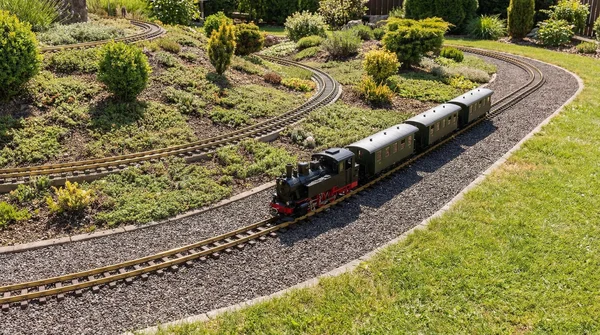

Pflege und Wartung der verlegten Gleisanlage
Eine professionell verlegte Gartenbahn erfordert regelmäßige Aufmerksamkeit. Witterungseinflüsse, vegetativer Rückschnitt und natürliche Oxidation setzen dem Material im Freien permanent zu. Nur eine konsequente Instandhaltung sichert den störungsfreien Betrieb Ihrer Lokomotiven und verhindert kostspielige Folgeschäden an der Elektronik. Wer die Wartung vernachlässigt, riskiert Spannungsabfälle und unnötigen Verschleiß an den Radsätzen.
Besonders im Außenbereich wirken UV-Strahlung und Feuchtigkeit auf alle Komponenten ein. Während die Schienenprofile aus Messing extrem robust sind, benötigen bewegliche Teile wie Weichenzungen eine besondere Behandlung. Eine saubere Anlage ist die Grundvoraussetzung für den digitalen Mehrzugbetrieb. Staub und organische Rückstände unterbrechen den Datenfluss zwischen Zentrale und Decoder massiv.
Planen Sie feste Intervalle für die Inspektion ein. Ein kurzer Kontrollgang vor dem ersten Fahrbetrieb des Tages spart oft mühsame Fehlersuche im Nachgang. Achten Sie dabei auf Fremdkörper im Gleisbett und die Festigkeit der Verbindungen. Eine gepflegte Anlage steigert nicht nur die Betriebssicherheit, sondern erhält auch den Wert Ihrer hochwertigen Spur-G-Modelle über Jahrzehnte.
Effektive Reinigung der Messingprofile
Messing ist das Standardmaterial für hochwertige LGB Gleise im Außenbereich. Es bildet unter dem Einfluss von Sauerstoff und Feuchtigkeit eine dunkle Oxidschicht. Diese Patina schützt zwar das Metall vor Korrosion, leitet den elektrischen Strom jedoch deutlich schlechter als blankes Material. Für eine unterbrechungsfreie Stromaufnahme müssen die Schienenoberflächen daher metallisch rein gehalten werden.
Verwenden Sie für die regelmäßige Reinigung spezielle Schienenreinigungsklötze oder Reinigungswagen. Diese entfernen oberflächliche Verschmutzungen und leichte Oxidation mechanisch, ohne die Profile zu zerkratzen. Vermeiden Sie grobes Schmirgelpapier. Es erzeugt tiefe Riefen im Messing, in denen sich Schmutz und Abrieb noch schneller festsetzen können. Ein glattes Profil bietet die beste Kontaktfläche.
Bei hartnäckigen Verunreinigungen wie Baumharz oder Vogelkot helfen chemische Reiniger auf Isopropanol-Basis. Tragen Sie diese Mittel sparsam mit einem fusselfreien Tuch auf. Achten Sie darauf, dass keine Flüssigkeiten in die Bettung oder an Kunststoffteile gelangen. Eine saubere Schiene reduziert den Funkenflug am Rad-Schiene-Kontakt spürbar. Dies schont die Oberflächen Ihrer wertvollen DR-Dampflok 99 7222-5 und verhindert Einbrennungen.
Prüfen Sie nach der Reinigung kritische Stellen wie Weichenherzstücke und Kreuzungen. Hier lagert sich Schmutz bevorzugt ab und führt oft zu kurzen Aussetzern beim Überfahren. Ein kleiner Handstaubsauger hilft, losen Schotter oder Laub aus den Rillen zu entfernen. Nur wenn der Kontaktweg sauber ist, entfaltet die digitale Steuerung ihre volle Präzision bei Langsamfahrten.
Die mechanische Beanspruchung durch schwere Triebfahrzeuge hinterlässt mit der Zeit feinen Metallabrieb. Dieser mischt sich mit Ölresten und Staub zu einem zähen Film. Entfernen Sie diesen Belag regelmäßig, um die Traktion der Lokomotiven zu gewährleisten. Saubere Schienen verhindern das Durchdrehen der Räder bei Steigungen. Dies schützt die Haftreifen und Motoren Ihrer Fünfkuppler-HSB-Schmalspurdampflok 99 222 vor Überlastung.
Im Herbst ist die Reinigung besonders wichtig. Herabfallendes Laub wird durch Feuchtigkeit und den Druck der Züge zu einer isolierenden Schicht zerdrückt. Diese biologischen Rückstände können im Extremfall den gesamten Stromkreis unterbrechen. Entfernen Sie organisches Material daher zeitnah. Ein freies Gleisprofil ist die Basis für jeden erfolgreichen Fahrtag im Garten.
Vergessen Sie bei der Gleispflege die Strombrücken nicht. Schraubverbindungen können sich durch thermische Ausdehnung im Sommer und Frost im Winter lockern. Prüfen Sie den festen Sitz der Schienenverbinder mindestens einmal pro Saison. Ein loser Kontakt führt zu Hitzeentwicklung und kann die Kunststoffschwellen beschädigen. Fest angezogene Verbinder garantieren eine gleichmäßige Spannungsversorgung über die gesamte Streckenlänge.
Sollten Sie Ersatzteile für die Mechanik Ihrer Fahrzeuge benötigen, finden Sie passende Lok- und Wagenteile in unserem umfangreichen Sortiment. Oft sind verschmutzte Stromabnehmerkohlen die Ursache für vermeintliche Gleisprobleme. Reinigen Sie daher auch die Schleifkontakte Ihrer Loks regelmäßig. Nur das Zusammenspiel aus sauberen Profilen und gepflegter Fahrzeugtechnik ermöglicht den perfekten Modellbahngenuss.
Abschließend empfiehlt sich eine regelmäßige Kontrolle der Gleislage. Durch Bodenfrost oder Wurzelwachstum können sich einzelne Segmente anheben oder senken. Solche Unebenheiten führen zu Entgleisungen, besonders bei Modellen mit langem Radstand wie einer Mogul US-Dampflok. Korrigieren Sie Verwerfungen sofort durch Nachschottern oder eine Neuausrichtung des Unterbaus. Ein stabiles Gleisbett ist die Lebensversicherung für Ihre gesamte Anlage.
