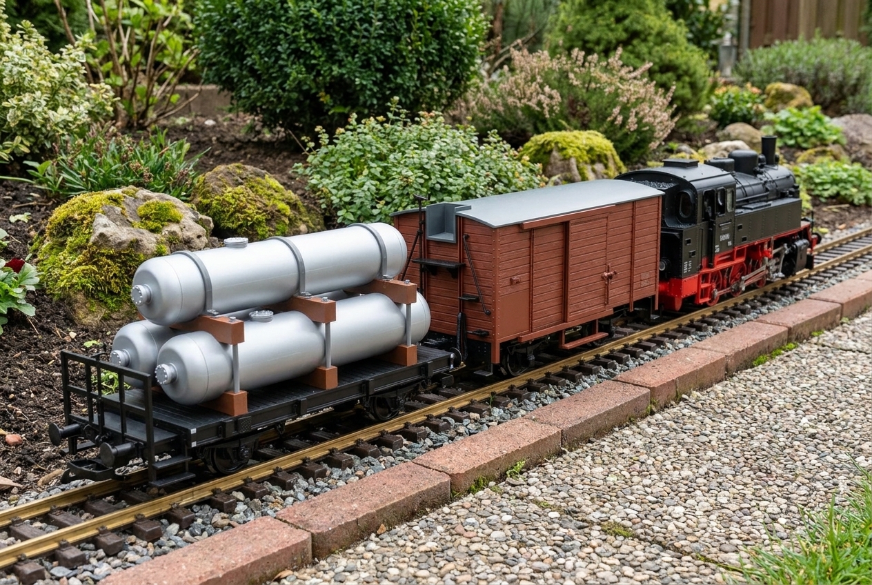

Schritt-für-Schritt-Anleitung: Aufkleber sicher entfernen
Die Restaurierung gebrauchter Fahrzeuge gehört für viele Gartenbahner zum Hobby-Alltag. Oft beeinträchtigen alte, vergilbte oder unpassende Aufkleber das Erscheinungsbild hochwertiger Modelle. Wer eine Gartenbahn Waggon restaurieren möchte, steht vor der Herausforderung, die Haftkraft des Klebers zu überwinden. Dabei darf die darunterliegende Lackschicht keinesfalls angegriffen werden. Eine unbedachte Vorgehensweise führt schnell zu bleibenden Schäden an der Gehäuseoberfläche.
Modell-Land bietet für solche Arbeiten eine enorme Auswahl an Ersatzteilen. In unserem Sortiment finden Sie über 6000 Artikel, darunter spezifische Lok- und Wagenteile für die Instandsetzung. Bevor Sie jedoch Neuteile verbauen, lohnt sich der Versuch einer fachgerechten Reinigung. Die folgenden Arbeitsschritte basieren auf jahrelanger Erfahrung im Umgang mit Spur-G-Komponenten. Wir zeigen Ihnen, wie Sie systematisch und materialschonend vorgehen.
Präzision steht bei der Aufarbeitung an erster Stelle. Besonders bei historischen Modellen oder limitierten Serien ist Vorsicht geboten. Ein falscher Handgriff mindert den Sammlerwert erheblich. Nutzen Sie daher die richtige Technik, um die ursprüngliche Waggon Beschriftung entfernen zu können. Dies schafft die notwendige Basis für eine spätere Neugestaltung oder die Rückführung in den Originalzustand.
Wärmebehandlung: Der Einsatz des Haartrockners
Wärme ist das effektivste Mittel, um die chemische Verbindung zwischen Klebstoff und Kunststoffgehäuse zu lockern. Durch die gezielte Erwärmung wird der Kleber zähflüssig und verliert seine strukturelle Integrität. Verwenden Sie hierfür einen handelsüblichen Haartrockner auf mittlerer Stufe. Ein Heißluftgebläse aus dem Baumarkt ist ungeeignet. Die dort erzeugten Temperaturen überschreiten die Schmelzgrenze der im Modellbau verwendeten Thermoplaste innerhalb weniger Sekunden.
Führen Sie den Luftstrom in kreisenden Bewegungen über den Aufkleber. Halten Sie einen Mindestabstand von etwa zehn Zentimetern ein. Prüfen Sie zwischendurch immer wieder mit der Fingerspitze die Oberflächentemperatur des Kunststoffs. Das Material darf sich warm, aber niemals heiß anfühlen. Sobald sich die Ränder des Aufklebers leicht aufstellen, ist der optimale Zeitpunkt für den nächsten Schritt erreicht. Diese Methode ist besonders sicher, wenn Sie Lackschäden vermeiden Modellbahn-Gehäuse müssen dabei stabil bleiben.
Besondere Vorsicht gilt bei filigranen Anbauteilen in der Nähe der Arbeitsfläche. Bei einer UP-Dampflok 20230 oder ähnlichen Modellen können Leitungen und Griffstangen durch zu viel Hitze schnell ihre Form verlieren. Konzentrieren Sie den Wärmestrom daher wirklich nur auf die zu entfernende Fläche. Geduld ist hier wichtiger als maximale Temperatur. Wiederholen Sie den Vorgang lieber mehrmals kurz hintereinander, anstatt das Bauteil zu überhitzen.
Mechanische Hilfsmittel ohne Kratzgefahr
Sobald der Kleber durch die Wärme aktiviert wurde, beginnt die mechanische Ablösung. Verwenden Sie niemals metallische Gegenstände wie Schraubendreher oder Cuttermesser. Diese hinterlassen tiefe Riefen im Kunststoff, die sich später kaum noch ausbessern lassen. Bewährt haben sich flache Schaber aus weichem Kunststoff oder einfache Holzzahnstocher. Auch eine alte Kunststoff-Kreditkarte kann als präzises Werkzeug dienen, um unter die Kante des Aufklebers zu gelangen.
Heben Sie eine Ecke vorsichtig an und ziehen Sie den Aufkleber in einem flachen Winkel von der Oberfläche ab. Ein steiler Zugwinkel erhöht die Gefahr, dass die Klebeschicht reißt oder Fragmente auf dem Lack verbleiben. Falls der Widerstand zunimmt, unterbrechen Sie den Vorgang sofort. Setzen Sie erneut den Haartrockner ein, um den Kleber wieder zu erweichen. Dieser wechselseitige Prozess schont das Material und verhindert mechanischen Stress für das Gehäuse.
Bei Modellen mit großen glatten Flächen, wie einem Einheitswagen 2-achsig 30000 30190, ist diese Technik besonders effektiv. Achten Sie darauf, den Schaber immer flach zu führen. Drücken Sie nicht punktuell auf den Lack. Sollten sich unter dem Aufkleber bereits Lackabplatzungen zeigen, stoppen Sie die Arbeit. In solchen Fällen ist der Kleber oft eine stärkere Verbindung mit der Farbe als die Farbe mit dem Kunststoff eingegangen. Hier hilft nur noch chemische Unterstützung.
Nachbehandlung und Klebereste-Entfernung
Nachdem der Aufkleber entfernt wurde, verbleibt oft ein klebriger Film auf dem Waggon. Diese Rückstände ziehen Staub und Schmutz magisch an und müssen rückstandslos beseitigt werden. Verwenden Sie zur Reinigung milde Mittel. Ein in Isopropanol getränktes Wattestäbchen ist oft die erste Wahl, sollte aber zuvor an einer unsichtbaren Stelle auf Lackverträglichkeit getestet werden. Aggressive Lösungsmittel wie Aceton oder Nagellackentferner zerstören die Kunststoffstruktur der Spur-G-Modelle sofort.
Alternativ bieten sich spezialisierte Etikettenlöser auf Orangenöl-Basis an. Diese lösen den Kleber effektiv, ohne den Kunststoff spröde zu machen. Tragen Sie das Mittel sparsam auf und lassen Sie es kurz einwirken. Wischen Sie die Reste anschließend mit einem weichen Mikrofasertuch ab. Vermeiden Sie starkes Reiben, da dies zu glänzenden Stellen auf mattem Lack führen kann. Eine gleichmäßige, sanfte Bewegung führt zum besten Ergebnis bei der Oberflächenreinigung.
Abschließend empfiehlt sich eine Reinigung mit einer leichten Seifenlauge, um alle Rückstände des Reinigungsmittels zu entfernen. Sobald die Stelle trocken ist, können Sie den Erfolg begutachten. Eine perfekt gereinigte Oberfläche ist die Voraussetzung für jede weitere Bearbeitung. Ob Sie nun eine neue Beschriftung aufbringen oder das Modell im Originalzustand belassen – die sorgfältige Vorarbeit sichert die Optik Ihrer Anlage für Jahre. Fachwissen und Geduld sind die wichtigsten Werkzeuge für jeden Gartenbahn-Profi.
