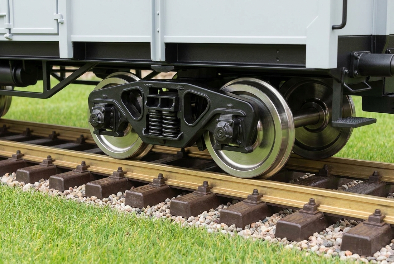

Wartung der Drehgestelle bei US-Modellen
Spur G Drehgestelle amerikanischer Bauart zeichnen sich durch ihre charakteristische Optik und robuste Konstruktion aus. Im Gartenbetrieb dringen jedoch Sand, Staub und Pollen in die Achslager ein. Diese Fremdkörper wirken wie Schmirgelpapier auf die Achszapfen. Eine regelmäßige Reinigung der Lagerpfannen ist daher zwingend erforderlich. Verwenden Sie hierzu einen feinen Pinsel oder Druckluft, um lose Partikel rückstandslos zu entfernen. Verharzte Schmierstoffe müssen vor einer Neuölung unbedingt gelöst werden.
Die Wahl des richtigen Schmiermittels entscheidet über die Standzeit. Herkömmliche Öle binden Staub und bilden nach kurzer Zeit eine zähe Masse. Wir empfehlen spezielle PTFE-haltige Trockenschmierstoffe oder harzfreie Spezialöle. Diese verringern die Reibung zwischen Achse und Drehgestell, ohne Schmutzpartikel festzuhalten. Prüfen Sie beim Zusammenbau auch die Beweglichkeit der Drehgestelle um die Hochachse. Ein klemmendes Drehgestell ist die häufigste Ursache für Entgleisungen in Gegenbögen.
Oft vernachlässigt werden die Kupplungen für US Kühlwagen. Im harten Gartenalltag müssen diese enorme Zug- und Druckkräfte aufnehmen. Achten Sie auf die korrekte Höhe der Kupplungsköpfe, um ein ungewolltes Entkuppeln bei Bodenwellen zu verhindern. Federn sollten eine ausreichende Spannung aufweisen, damit der Bügel sicher schließt. Defekte Federelemente oder gebrochene Halterungen sollten umgehend durch passende Ersatzteile ersetzt werden. Ähnlich wie bei der Wartung einer Mogul US-Dampflok erhöht die Sorgfalt am Fahrwerk die Betriebssicherheit des gesamten Zuges.
Zusätzlich sollten Sie die elektrische Leitfähigkeit prüfen, falls Ihre Wagen über eine Innenbeleuchtung verfügen. Korrodierte Schleifkontakte erhöhen den Rollwiderstand und verursachen Flackern. Reinigen Sie die Kontaktflächen vorsichtig mit einem Glasfaserradierer. Eine regelmäßige Kontrolle der Beleuchtung und der zugehörigen Stromabnehmer garantiert eine perfekte Optik bei Dämmerungsfahrten. Gut gepflegte Drehgestelle sind die Basis für einen störungsfreien Dauerbetrieb auf jeder Gartenbahnanlage.
Abschließend empfiehlt sich ein Blick auf die Radsatzinnenmaße. Durch thermische Belastung im Sommer können sich Radscheiben minimal auf der Achse verschieben. Ein präzises Messen mit der Schieblehre verhindert teure Schäden an Herzstücken von Weichen. Wer diese einfachen Wartungsschritte befolgt, wird viele Jahre Freude an seinen US-Modellen haben. Modell-Land unterstützt Sie dabei mit fachlichem Know-how und dem passenden Ersatzteilsortiment für alle gängigen Spur-G-Modelle.

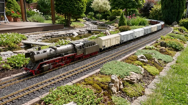

Welche ersatzteile fur us kuhlwagen fur dauerbetrieb im garten in der Praxis
