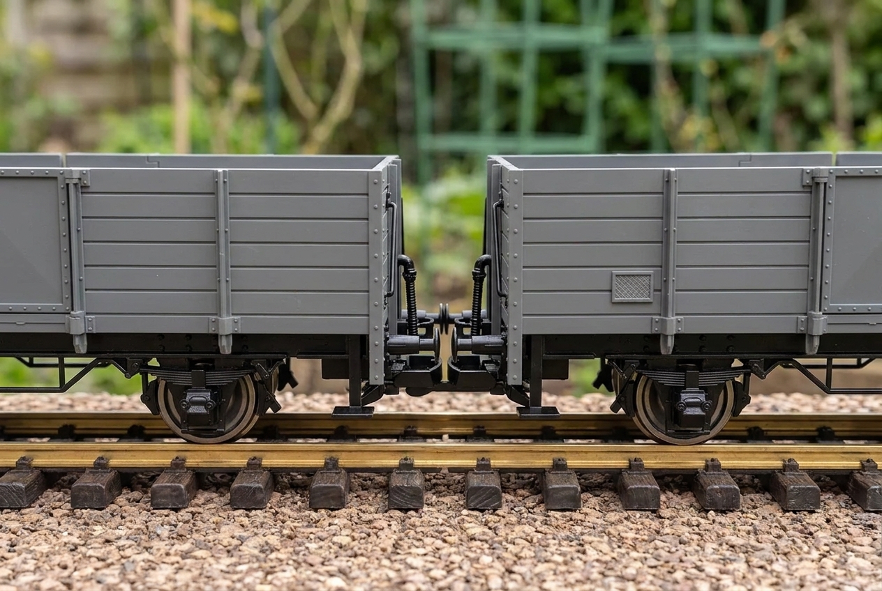

Schritt-für-Schritt: Wie Drehgestell mit Vollradsatz richtig einbauen
Der Einbauprozess gliedert sich in die Vorbereitung des Waggonbodens, das Einsetzen der Radsätze in den Drehgestellrahmen und die abschließende Justierung am Fahrzeug. Folgen Sie dieser technischen Anleitung für ein optimales Ergebnis:
1. Einsetzen der Vollradsätze: Drücken Sie die Achsen vorsichtig in die vorgesehenen Lagerführungen des Drehgestells. Achten Sie darauf, dass die Achse parallel zum Rahmen liegt. Bei Metallradsätzen ist darauf zu achten, dass die isolierte Seite der Achse (falls vorhanden) korrekt ausgerichtet ist, um Kurzschlüsse bei polarisierten Herzstücken zu vermeiden.
2. Montage des Drehgestells am Waggon: Die Befestigung erfolgt in der Regel über eine zentrale Schraube oder einen Steckbolzen. Hier ist das richtige Drehmoment entscheidend. Das Drehgestell muss sich leichtgängig drehen lassen, ohne vertikales Spiel aufzuweisen. Ein Tropfen technisches Schmiermittel auf die Auflagefläche des Waggonbodens reduziert die Reibung.
3. Funktionsprüfung der Beweglichkeit: Prüfen Sie das seitliche Spiel. Ein korrekt eingebautes Drehgestell muss dem Gleisverlauf folgen können, ohne dass die Radkränze an den Rahmen des Waggons stoßen. Dies ist besonders bei langen Personenwagen und engen Radien kritisch.
