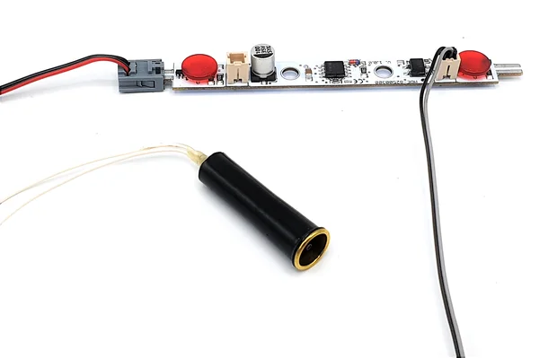

Mit dem digitalen Feuersimulations-Set mit Rauch und Lichteffekt kann man sehr realistisch ein brennendes Haus simulieren. Hier bietet sich zum Beispiel der Spur-G Artikel „Brennendes Haus 331090“ von Pola an. Im Set befindet sich eine digitale Lichtleiste und ein Seuthe-Verdampfer 16 - 22 Volt.
Anschluss
Das 1,5 m lange Kabel schaltet man an den Ausgang der DCC-Zentrale (Gleis). Mit dem Randverbinder wird das andere Ende vom Kabel auf die Lichtleiste gesteckt. Das Mini-CT Kabel verbindet den Verdampfer mit der Lichtleiste und wird auf den Ausgang A2 gesteckt. Durch aufkleben der roten Gläser auf die LEDs kann der Feuereffekt verstärkt werden.
Die Lichtleiste kann man mit dem Dekoder-Programmer für Spur-G ML-Train 84000124 einfach eingestellt werden. Über die Sonderfunktionen wird das Licht auf die Feuersimulation gestellt (CV 127 = 7) und mit CV 121 kann man die Helligkeit einstellen. Den Verdampfer schaltet man über den zweiten Funktionsausgang (A2). (s. Video unten)

- Eine LED Lichtleiste digital ML-Train 83201022 (Beschreibung s. unten)
- Schornstein Verdampfer Einsatz 16 - 22 Volt ML-Train 86001002
Befüllen Sie den Schornstein nur zur Hälfte mit Dampfflüssigkeit. Wenn zu viel Flüssigkeit verwendet wird, kann diese nicht verdampfen.
Achtung!! Das Heizelement in der Mitte des Dampfentwicklers nicht berühren. Er wird heiß und ist zerbrechlich.
Funktionsbeschreibung
Mit unseren Lichtleisten können Wagen und Gebäude vorbildgerecht mit einer Innenbeleuchtung ausgerüstet werden.
Dank des Plug & Play-Systems lassen sich die Lichtleisten einfach mittels Randverbinderstecker montieren. Die Leisten sind 100 mm lang und können bei größeren Wagen einfach modular hintereinander geschaltet werden.
Die Elektronik auf der Lichtleiste puffert die Spannung für 1-2 Sekunden (anti-flacker). Neben der Anti-Flacker-Pufferung ist es möglich, über den CT-Anschluss auf der Platine einen Langzeitpuffer (z.B. ML-Train 88201014) anzubringen. Dieser Puffer garantiert die Stromversorgung beim Befahren einer Weiche oder lässt die Lampen im Stillstand des Wagens weiter leuchten.
Diese Leisten für den Digitalbetrieb verfügen neben dem Anschluss für den Langzeitpuffer (Mini-CT Buchse ohne Beschriftung) über einen zusätzlichen Funktionsausgang (Mini-CT Buchse A2 - DEC+), an dem z.B. eine Schlussbeleuchtung angebracht werden kann.
Beim Digitalbetrieb mit Puffer muss zwingend CV29 = 2 gesetzt werden.
Technische Daten
  • 2 Funktionsausgänge mit je 0,1 A
  • gepuffert (anti-flacker) 1-2 Sekunden
  • Abmaße Platine 10 x 100 mm
  • Spannung: 5-26V DC/DCC, 5-18V AC
  • Max. Funktionsstrom: A1 (LED auf der Platine)=0,1 A; A2 (Mini-CT Buchse A2 - Dec+)=0,1 A
  • Max. Gesamtstrom: 1 A
  • Viele Sonder- und Zeitfunktionen einstellbar
