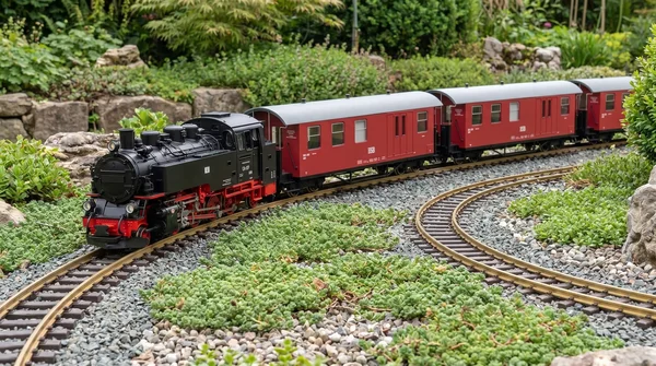

Typische Ursachen für Entgleisungen auf der Gartenbahn
Der Betrieb einer Gartenbahn stellt hohe Anforderungen an das Material und die Gleisanlage. Besonders lange Personenwagen reagieren empfindlich auf kleinste Unregelmäßigkeiten im Schienennetz. Wenn ein Drehgestell aus der Führung springt, liegt die Ursache selten an einem einzelnen Bauteil. Meist führt ein Zusammenspiel aus mechanischen Spannungen und äußeren Einflüssen zum Abheben der Spurkränze.
Besitzer von Großanlagen kennen das Problem: Eine Lokomotive passiert die Stelle problemlos, doch der nachfolgende Wagen entgleist. Technisch anspruchsvolle Modelle wie eine DR-Mallet Sound 20850, 26850 verzeihen durch ihr hohes Eigengewicht oft mehr als leichte Kunststoffwaggons. Dennoch müssen die physikalischen Rahmenbedingungen stimmen, um einen flüssigen Fahrbetrieb zu gewährleisten.
Präzision im Garten beginnt beim Unterbau. Die Spur G verzeiht zwar vieles, doch physikalische Grenzen lassen sich nicht ignorieren. Eine systematische Fehlersuche an den Schienen und den Verbindungselementen ist der erste Schritt zur Besserung. Oft helfen bereits kleine Justierungen an den Kupplungen oder die Reinigung der Laufflächen.
Unebenheiten in der Gleisverlegung
Der Außenbereich ist eine dynamische Umgebung. Frostperioden im Winter heben den Boden an, während sommerliche Hitze zu Materialausdehnungen führt. Diese thermischen Effekte beeinflussen den Spur G Gleisbau massiv. Wenn sich Schienenprofile verwerfen oder Senkungen im Schotterbett entstehen, verliert der Radsatz den Kontakt zum Metall.
Wurzelwachstum von nahegelegenen Bäumen und Sträuchern stellt ein weiteres Risiko dar. Wurzeln schieben sich unter die Trassen und drücken die Gleise ungleichmäßig nach oben. Dadurch entstehen Verwindungen in der Schienenebene. Ein langer Personenwagen kann diese Verdrillung nicht ausgleichen, wodurch ein Rad der Achse den Schienenkopf verlässt.
Regelmäßige Kontrollen der Nivellierung sind daher unerlässlich. Besonders an Schienenstößen entstehen durch Witterung oft Kanten oder Höhenversätze. Diese Schläge übertragen sich direkt auf die empfindlichen Fahrwerke. Wer hier auf hochwertige Lok- und Wagenteile setzt, reduziert zwar den Verschleiß, beseitigt aber nicht die Ursache im Untergrund.
Ein stabiles Fundament aus Frostschutzschicht und Edelsplitt minimiert diese Bewegungen. Dennoch sollten Sie nach jedem Winter die gesamte Strecke mit einer Wasserwaage prüfen. Achten Sie besonders auf Übergänge zwischen festen Bauwerken wie Brücken und dem freien Erdreich. Hier treten Setzungserscheinungen besonders häufig auf und führen zu abrupten Neigungsänderungen.
Der Kurvenradius und die Kupplungsspannung
Enge Radien sind der natürliche Feind langer Reisezugwagen. Viele Gartenbahner nutzen den Mindestradius LGB (R1), um auf begrenztem Raum komplexe Streckenführungen zu realisieren. Während kurze zweiachsige Fahrzeuge diese Kurven klaglos meistern, stoßen vierachsige Modelle an ihre mechanischen Grenzen. Die Überhänge der Wagenkästen werden in engen Radien extrem groß.
In S-Kurven ohne Zwischengerade entstehen enorme Hebelkräfte. Die Kupplungen werden bis zum Anschlag ausgelenkt und drücken gegen die Puffer oder die Gehäusewand. Diese Spannung überträgt sich direkt auf das Drehgestell. Es wird förmlich aus dem Gleis gehebelt. Besonders bei schweren Zügen, die von einer leistungsstarken Schlepptenderlok 2015 22150 2017 gezogen werden, ist dieser Effekt spürbar.
Prüfen Sie die Freigängigkeit der Kupplungsdeichseln. Verfangen sich Kabel der Innenbeleuchtung oder sind die Rückholfedern zu stramm eingestellt? Solche Details entscheiden über Sieg oder Niederlage in der Kurve. Ein Einheitswagen 2-achsig 30000 30190 ist hier deutlich unkritischer als ein langer Schnellzugwagen. Letzterer benötigt zwingend einen größeren Radius für einen sicheren Lauf.
Vermeiden Sie es, lange Wagen direkt hinter der Lokomotive einzureihen, wenn danach kurze, leichte Wagen folgen. Die Zugkraft der Lok kann in Kurven die leichten Wagen nach innen aus dem Gleis ziehen. Eine homogene Zugzusammenstellung und die Einhaltung großzügiger Radien sind die beste Versicherung gegen Betriebsstörungen. Planen Sie bei Neuanlagen nach Möglichkeit immer mit Radien ab R3 aufwärts.
Verschmutzungen und Hindernisse im Schienenprofil
Die Natur erobert sich den Raum der Gartenbahn stetig zurück. Schon eine einzige Tannennadel im Schienenprofil kann einen leichten Waggon zum Springen bringen. Da die Spur G mit vergleichsweise geringen Drücken pro Rad arbeitet, heben kleine Fremdkörper den Flansch über die Schienenkante. Eine gründliche Schienenreinigung ist vor jedem Fahrbetrieb Pflicht.
Laub, kleine Steinchen oder herabgefallene Zweige sammeln sich bevorzugt in Herzstücken von Weichen. Dort ist der Platz für den Spurkranz ohnehin begrenzt. Wenn ein Rad auf ein solches Hindernis aufläuft, verliert es die seitliche Führung. Die Folge ist eine sofortige Entgleisung, die oft erst spät bemerkt wird und zu Schäden am Rollmaterial führen kann.
Neben groben Verschmutzungen beeinträchtigt auch ein feiner Film aus Blütenpollen oder Ruß die Traktion und die Stromaufnahme. Oxidierte Schienenoberflächen erhöhen den Reibungswiderstand in Kurven. Dies führt dazu, dass die Räder nicht mehr sauber gleiten, sondern zu ruckeln beginnen. Dieses "Tanzen" der Achsen begünstigt das Aufklettern der Spurkränze an der kurvenäußeren Schiene.
Nutzen Sie regelmäßig Reinigungswagen oder handgeführte Schleifklötze, um die Laufflächen metallisch blank zu halten. Achten Sie zudem auf die Innenseiten der Schienenköpfe. Dort lagert sich oft ein Gemisch aus Abrieb und Öl ab, das die Spurführung einengt. Saubere Gleise sind die Grundvoraussetzung für technische Präzision und ungetrübten Fahrspaß in Ihrer Gartenanlage.

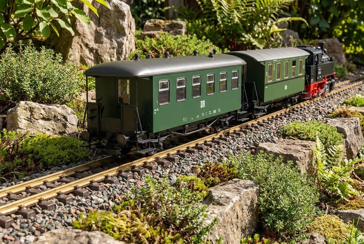

Die mechanische Präzision im Fahrwerksbereich entscheidet über die Betriebssicherheit Ihrer Gartenbahn. Wenn Personenwagen in Kurven oder an Weichenstraßen aus den Schienen springen, liegt die Ursache oft in einer fehlerhaften Geometrie der Radsätze. Ein kurzer Blick auf das Modell reicht meist nicht aus, um minimale Abweichungen im Millimeterbereich zu erkennen. Professionelle Analysen erfordern hier ein systematisches Vorgehen bei der Prüfung der Achsen.
Technische Defekte an den Laufwerken entstehen häufig durch thermische Belastungen im Außenbereich oder mechanischen Verschleiß. Besonders bei älteren Modellen wie der Baureihe 2020D oder 21201 können sich Radscheiben auf der Achse lockern. Dies führt zu einer schleichenden Veränderung des Spurmaßes. Die Folge sind unkontrollierte Entgleisungen, die oft fälschlicherweise der Gleisverlegung zugeschrieben werden.
Ein stabiler Lauf Ihrer Wagen setzt voraus, dass alle Achsen absolut parallel zueinander stehen. Schon geringste Verkantungen in den Achslagerführungen erhöhen den Rollwiderstand massiv. Prüfen Sie daher regelmäßig den Zustand der Lagerblenden und die Freigängigkeit der Radsätze. Nur eine technisch einwandfreie Basis garantiert dauerhaften Fahrspaß auf Ihrer Anlage.
Spurkranzhöhe und Radsatzmaß
Das Herzstück einer jeden Weiche stellt die größte Herausforderung für das Fahrwerk dar. Hier muss der Radsatz eine Lücke in der Führungsschiene überwinden. Ein entscheidender Faktor ist dabei das Radsatzinnenmaß. Liegt dieses Maß außerhalb der Toleranz, trifft der Spurkranz auf die Herzstückspitze statt sauber daran vorbeizugleiten. Dies hebelt den gesamten Wagen aus dem Gleis.
In der Spur G hat sich ein Standard etabliert, der eine gewisse Flexibilität bei der Gleisverlegung erlaubt. Dennoch müssen die Maße exakt stimmen. Ein zu enges Innenmaß führt dazu, dass die Radsätze in engen Radien zwischen den Schienenprofilen klemmen. Ist das Maß hingegen zu weit, sinkt das Rad im Herzstückbereich ein. Nutzen Sie eine Schiebelehre, um die Abstände zwischen den Innenseiten der Radscheiben zu kontrollieren.
Die Höhe der Spurkränze variiert je nach Hersteller und Epoche der Fertigung. Höhere Kränze bieten zwar mehr Sicherheit gegen Herausspringen, können aber bei sehr fein detaillierten Weichen auf den Kleineisen aufreiten. Achten Sie bei der Wartung darauf, dass keine Grate oder Beschädigungen an der Lauffläche vorhanden sind. Solche Defekte beeinträchtigen die Laufruhe und können Weichenzungen beschädigen.
Besonders bei komplexen Triebfahrzeugen wie einer DR-Mallet mit Sound ist die exakte Justierung der Radsätze für die Stromabnahme kritisch. Wackelt der Radsatz aufgrund eines falschen Maßes, reißt der Kontakt kurzzeitig ab. Das führt zu unschönen Aussetzern in der Soundwiedergabe oder im Fahrverhalten. Die präzise Einstellung ist hier also nicht nur eine Frage der Entgleisungssicherheit, sondern auch der Elektronik-Performance.
Austausch und Kompatibilität von Ersatzteilen
Ein Achstausch Gartenbahn-seitig ist oft die effektivste Methode, um die Laufleistung alter Wagen zu steigern. Viele ältere Personenwagen wurden werkseitig mit Kunststoffradsätzen ausgeliefert. Diese neigen dazu, Schmutz vom Schienenprofil aufzunehmen und im Gartenbetrieb schneller zu verschleißen. Ein Upgrade auf einen hochwertigen LGB Radsatz Metall verbessert nicht nur den Schwerpunkt des Wagens durch das höhere Eigengewicht.
Metallradsätze bieten zudem eine deutlich bessere Selbstreinigungswirkung auf den Schienen. Beim Austausch müssen Sie jedoch die Kompatibilität der Achslänge beachten. Nicht jede Achse passt in jedes Drehgestell. Prüfen Sie vorab, ob Ihr Modell Gleitlager oder Kugellager benötigt. Für Standardwagen finden Sie passende Lok- und Wagenteile in unserem Sortiment, die speziell für den rauen Außeneinsatz konzipiert sind.
Ein weiterer Aspekt beim Tausch ist die elektrische Leitfähigkeit. Wenn Sie Ihre Wagen mit einer Innenbeleuchtung nachrüsten möchten, sind Metallachsen mit integrierter Stromabnahme oder Kugellagerradsätze mit Stromabnehmern unerlässlich. Achten Sie darauf, dass die Radsätze einseitig isoliert sind, um Kurzschlüsse auf dem Gleis zu vermeiden. Die korrekte Polung ist besonders bei digitalen Anlagen wichtig, um Fehlfunktionen der Zentrale zu verhindern.
Bei speziellen Modellen wie der DR-Dampflok 99 7222-5 müssen Ersatzteile exakt auf die Getriebekonstruktion abgestimmt sein. Hier reicht ein einfacher Tausch oft nicht aus, da die Achsen Teil des Antriebsstrangs sind. Verwenden Sie in solchen Fällen ausschließlich zertifizierte Ersatzkomponenten, um die Langlebigkeit der Getriebeboxen nicht zu gefährden. Eine regelmäßige Schmierung der Achslager nach dem Tausch verlängert die Lebensdauer aller beweglichen Teile erheblich.

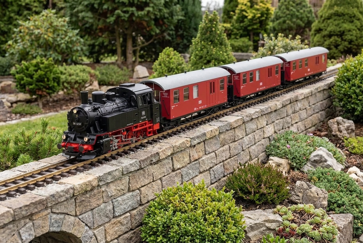

Der Betrieb einer Gartenbahn stellt hohe Anforderungen an das Rollmaterial. Wind, Wetter und topografische Besonderheiten im Außenbereich beeinflussen das Fahrverhalten massiv. Besonders leichte Personenwagen neigen in engen Radien oder bei unebener Gleislage zum Springen. Ein unruhiger Lauf trübt nicht nur das optische Gesamtbild, sondern führt oft zu Betriebsstörungen. Wer seine Anlage professionell betreiben möchte, muss die physikalischen Grundlagen der Spur G verstehen. Technische Präzision steht hierbei an erster Stelle. Oft entscheiden Millimeter über einen sicheren Schienenlauf oder eine frustrierende Entgleisung im Tunnel.
Modell-Land unterstützt Sie als spezialisierter Fachhandel bei der technischen Optimierung Ihrer Züge. Unsere Erfahrung zeigt, dass viele Probleme durch einfache mechanische Anpassungen vermeidbar sind. Ein stabiler Lauf erfordert eine harmonische Abstimmung zwischen Fahrzeuggewicht und Mechanik. Besonders bei langen Zügen summieren sich kleine Fehlerquellen schnell auf. Wir analysieren im Folgenden die kritischen Punkte, damit Ihre Wagen sicher über die Schienen gleiten. Dabei setzen wir auf bewährte Methoden aus der Werkstatt-Praxis unserer Experten.
Zusatzgewichte für bessere Schienenlage
Leichte Zweiachser sind besonders anfällig für äußere Einflüsse. Ein geringes Eigengewicht führt bei Leerfahrten dazu, dass die Spurkränze bei kleinsten Hindernissen den Kontakt verlieren. Um den Entgleisungsschutz zu erhöhen, ist eine gezielte Beschwerung der Fahrzeuge oft unumgänglich. Das zusätzliche Gewicht drückt den Radsatz tiefer in das Schienenprofil. Dies verbessert die Laufruhe erheblich, insbesondere auf Weichenstraßen oder bei Windböen. Sie sollten das Wagengewicht optimieren, indem Sie Gewichte möglichst tief im Wagenboden platzieren. Ein tiefer Schwerpunkt stabilisiert das Fahrzeug zusätzlich gegen Kippbewegungen in Kurven.
Besonders bei Modellen wie dem Einheitswagen 2-achsig 30000 30190 wirkt sich diese Maßnahme positiv aus. Diese kompakten Wagen profitieren enorm von einer Masse-Erhöhung. Achten Sie jedoch darauf, die Achslager nicht zu überlasten. Zu viel Gewicht erhöht den Rollwiderstand und die Abnutzung der Lagerstellen. Eine moderate Steigerung reicht meist aus, um das Springen der Achsen zu unterbinden. Prüfen Sie nach dem Einbau der Gewichte die Freigängigkeit aller beweglichen Teile. Ein beschwerter Wagen darf niemals am Gehäuse schleifen oder die Federung blockieren.
In langen Zügen spielt die Position der Wagen eine Rolle. Schwere Wagen gehören unmittelbar hinter die Lokomotive, leichtere ans Zugende. Dies verhindert den sogenannten "Ziehharmonika-Effekt", der leichte Wagen aus der Kurve drücken kann. Falls Sie Ihre Flotte erweitern möchten, finden Sie passende Lok- und Wagenteile zur individuellen Anpassung in unserem Sortiment. Die richtige Balance zwischen Zugkraft der Lok und dem Widerstand der Wagen ist entscheidend. Testen Sie die Schienenlage ausgiebig bei verschiedenen Geschwindigkeiten. Nur so identifizieren Sie Schwachstellen im Fahrwerk frühzeitig.
Pflege der Drehgestelle und Lager
Die mechanische Freiheit der Fahrwerke ist das A und O für den Außeneinsatz. Eine regelmäßige Drehgestell Wartung sichert die Kurvengängigkeit Ihrer Personenwagen. Staub, Sand und Pflanzenreste setzen sich in den Lagern fest und erhöhen die Reibung. Im schlimmsten Fall blockiert ein Radsatz teilweise, was sofort zu einer Entgleisung führt. Reinigen Sie die Achslager und Drehpfannen mindestens einmal pro Saison gründlich. Verwenden Sie ausschließlich harz- und säurefreie Schmiermittel in geringen Mengen. Zu viel Fett zieht Schmutzpartikel erst recht an und bildet eine schmirgelnde Paste.
Ein oft unterschätzter Faktor ist das seitliche Spiel der Drehgestelle. Diese müssen sich leichtgängig um die vertikale Achse drehen können. Prüfen Sie, ob Kabel für die Innenbeleuchtung die Bewegungsfreiheit einschränken. Starre Kabel wirken wie Federn und drücken das Drehgestell in eine Vorzugsrichtung. Dies führt in Gegenkurven zwangsläufig zu Problemen. Eine saubere Verlegung der Leitungen ist daher Pflicht für jeden passionierten Modellbahner. Nutzen Sie unser Wiki für detaillierte Anleitungsvideos zur korrekten Wartung technischer Komponenten.
Auch die Lokomotiven müssen perfekt auf die Wagen abgestimmt sein. Eine Schlepptenderlok 2015 22150 2017 beispielsweise benötigt ein exakt ausgerichtetes Kupplungsspiel zum ersten Wagen. Ruckartige Anfahrbewegungen belasten die Drehgestelle der folgenden Personenwagen massiv. Kontrollieren Sie regelmäßig die Befestigungsschrauben der Drehgestelle. Diese dürfen weder zu fest angezogen sein noch zu viel vertikales Spiel aufweisen. Ein korrekt eingestelltes Fahrwerk gleicht leichte Unebenheiten im Gleisbett selbstständig aus. Dies schont das Material und sorgt für ein authentisches Fahrbild auf Ihrer Gartenanlage.
