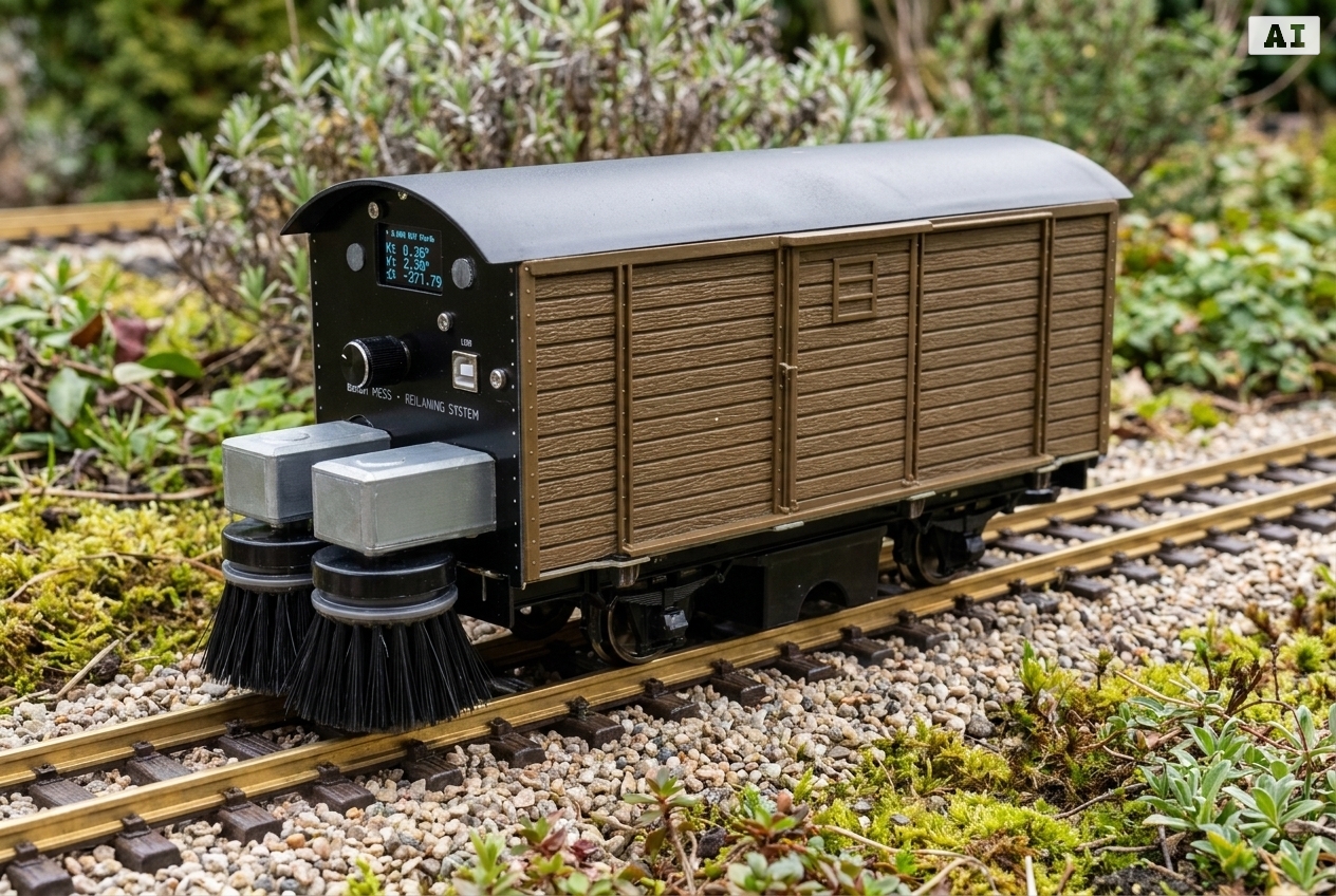

Funktionswagen wie der Schienenreinigungswagen nehmen eine Sonderrolle im Fuhrpark ein. Sie sind die Arbeitstiere der Anlage und sammeln den Schmutz direkt von der Schiene auf. Dadurch verschmutzen sie jedoch wesentlich schneller als normale Güter- oder Personenwagen. Ein gesättigter Reinigungsschuh verteilt den Dreck eher, als ihn zu entfernen. Kontrollieren Sie die Reinigungsflächen daher nach jedem Einsatz auf der Außenanlage.
Um die Radsätze reinigen zu können, empfiehlt sich die Nutzung einer stabilen Werkbank oder einer Wartungsliege. Hartnäckige Verkrustungen lassen sich meist mit einer kleinen Bürste und Isopropanol entfernen. Vermeiden Sie scharfe metallische Gegenstände beim Abkratzen von Schmutz, um die Oberflächenvergütung nicht zu beschädigen. Dies gilt insbesondere für stromführende Achsen, die für die Innenbeleuchtung zuständig sind.

Was kann man tun, wenn der Schienenreinigungswagen Mängel wie ein verkratztes oder fleckiges Dach aufweist und das Beipackzubehör unvollständig, falsch oder nicht zuzuordnen ist?
Bei optischen Mängeln wie Kratzern auf dem Dach können Sie versuchen, die Oberfläche vorsichtig mit einer speziellen Kunststoff-Politur zu behandeln, sofern die Kratzer nicht zu tief im Material sitzen. Flecken lassen sich oft mit einem weichen Tuch und einer milden Seifenlauge entfernen, wobei aggressive Lösungsmittel unbedingt zu vermeiden sind. Sollte das Beipackzubehör unvollständig oder nicht zuzuordnen sein, hilft ein Blick in die Explosionszeichnungen des Herstellers oder in unser Experten-Wiki. Fehlende Kleinteile lassen sich meist gezielt über unser umfangreiches Ersatzteilsortiment nachbestellen, um den Wagen wieder in den Originalzustand zu versetzen. Falls Zubehörteile falsch beiliegen, prüfen Sie bitte die Kompatibilität mit ähnlichen Wagentypen, da viele Bauteile innerhalb der Spur G herstellerübergreifend normiert sind.
