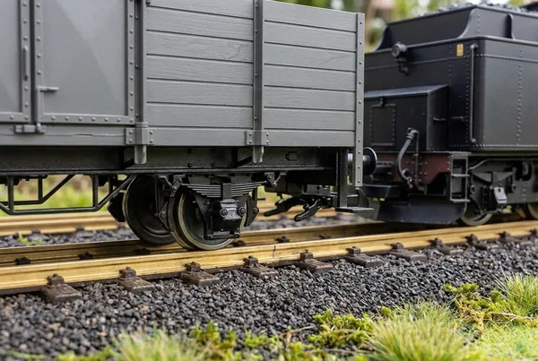

Beilagscheiben, oft auch Unterlegscheiben genannt, sind weit mehr als nur Distanzstücke. In der Spur G erfüllen sie kritische Aufgaben innerhalb des Fahrwerks. Ein zentraler Aspekt ist die Minimierung des Axialspiels der Achsen. Wenn eine Achse zu viel seitliche Bewegungsfreiheit im Lager hat, verschlechtert sich der Geradeauslauf. Dies führt zu erhöhtem Verschleiß an den Radkränzen und im schlimmsten Fall zu Entgleisungen auf Weichenstraßen.
Durch den gezielten Einsatz von Beilagscheiben lässt sich dieses Spiel präzise justieren. Die Scheibe fungiert dabei als Gleitlager zwischen dem Radsatz und der Innenseite des Achslagers. Dies verhindert, dass das rotierende Rad direkt am Gehäuse scheuert. Ohne diese Barriere würde das Material des Wagens schleichend abgetragen werden. Besonders bei schweren Modellen wie einer Fünfkuppler 1E 1-Schmalspurlok 99 7238-1 wirken enorme Kräfte auf die Lagerpunkte.
Ein weiterer Nutzen liegt in der Verteilung der Anpresskraft. Wenn Schrauben zur Fixierung von Drehgestellen genutzt werden, schützt eine Beilagscheibe den empfindlichen Kunststoff vor dem Einschneiden des Schraubenkopfes. Die Kraft wird auf eine größere Fläche verteilt, was die Stabilität der Verbindung massiv erhöht. In der Gartenbahn-Praxis hat sich zudem der Einsatz von Federscheiben bewährt, um Vibrationen entgegenzuwirken. Diese halten die Spannung im Gewinde aufrecht und verhindern ein selbstständiges Lösen während der Fahrt.
Bei der Auswahl der Scheiben ist auf absolute Planheit und Gratfreiheit zu achten. Billige Stanzteile können die Reibung eher erhöhen als senken. Hochwertige Komponenten aus Messing oder Edelstahl sind hier die erste Wahl für den anspruchsvollen Modellbahner. Sie garantieren einen seidenweichen Lauf der Waggons und reduzieren die Rollwiderstände des gesamten Zuges. Eine sorgfältige Spur G Wagen Reparatur unter Einbeziehung dieser Details sorgt für ein realistisches Fahrbild und schont die Motoren Ihrer Lokomotiven.
