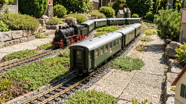

Spur G Wagen Entgleisungen im Gartenbetrieb vermeiden und lösen – Detailansicht

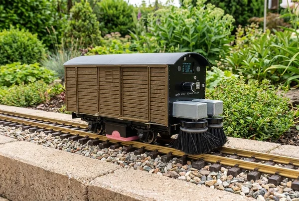

Schienenreinigung und Untergrundstabilität
Nach der Winterpause zeigt sich der Garten oft von seiner rauen Seite. Laub, Erdreste und Oxidationsschichten auf den Schienenprofilen behindern den Stromfluss massiv. Eine gründliche Gartenbahn Schienenreinigung markiert daher den obligatorischen Start in jede neue Saison. Verwenden Sie hierfür spezielle Reinigungsschienen oder Schleifklötze, die die Oberfläche säubern, ohne tiefe Riefen im Metall zu hinterlassen. Vermeiden Sie aggressive Chemikalien, die die Schwellen aus Kunststoff angreifen könnten.
Die Gleisgeometrie Spur G verändert sich durch Frosthebung und Wurzelwachstum. Prüfen Sie kritische Stellen wie Weichenstraßen und Kurveneinläufe mit einer Wasserwaage. Schon eine leichte Querneigung nach außen drückt die Spurkränze gegen die Schienenflanke. Dies erhöht den Rollwiderstand und provoziert das Aufklettern der Räder. Achten Sie besonders auf die Schienenstöße. Diese müssen bündig schließen, um Schläge auf die Achslager zu verhindern. Massive Schienenverbinder aus Messing verbessern hierbei die mechanische Stabilität und den elektrischen Kontakt gleichermaßen.

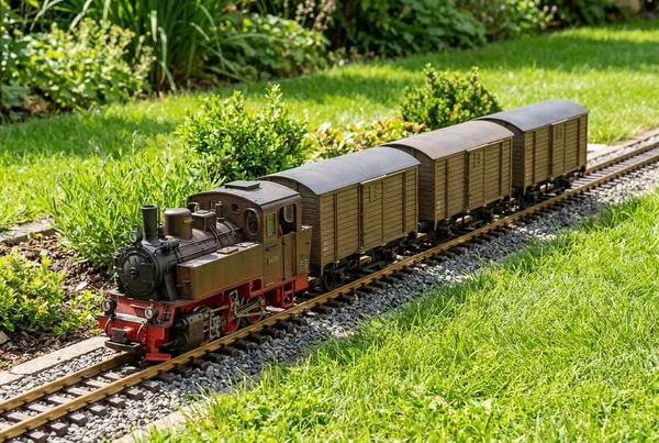

Spur G Wagen Entgleisungen im Gartenbetrieb vermeiden und lösen in der Praxis
