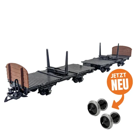

Drehschemelwagen Set schwarz/grau mit Edelstahl-Vollradsätzen als Spur-G Bausatz ML-Train 88922630
88922630
134,45 €
