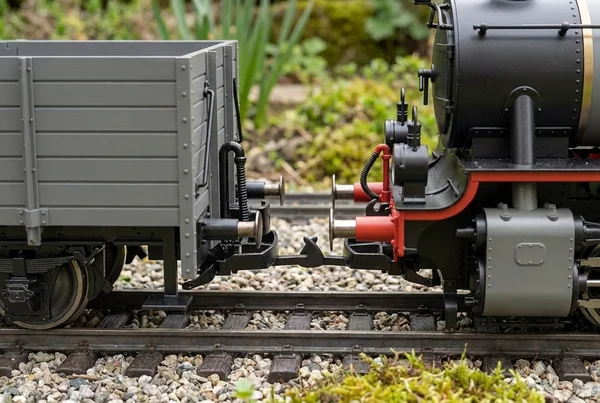

Technische Anforderungen an die Kupplungshöhe
Die Standardhöhe für Spur G Kupplungen orientiert sich an der Schienenoberkante (SOK). Eine Abweichung von wenigen Millimetern kann bereits dazu führen, dass der Kupplungshaken nicht mehr sicher in die Öse des Gegenstücks greift. Um die Frage zu beantworten, wie Sie die Kupplung bei der Spur G Gartenbahn richtig einstellen, ist zunächst die Überprüfung der Montageposition am Drehgestell oder am Chassis erforderlich. Viele Modelle bieten Langlöcher oder Distanzstücke, um die vertikale Position zu korrigieren.
Ein weiterer technischer Aspekt ist der Ausschlagwinkel. Da Gartenbahnanlagen oft enge Radien (R1) aufweisen, müssen die Kupplungen über eine ausreichende seitliche Beweglichkeit verfügen. Ist die Zentrierfeder zu straff oder der Schwenkbereich durch Anbauteile begrenzt, drückt der Waggon in Kurvenfahrten gegen die Schiene, was den Verschleiß an Radsätzen und Gleisen erhöht. Wir empfehlen hierzu die Verwendung von hochwertigen Ersatzteilen aus unserem Sortiment von über 6000 Artikeln, um verschlissene Federn oder gebrochene Halterungen fachgerecht zu ersetzen.
