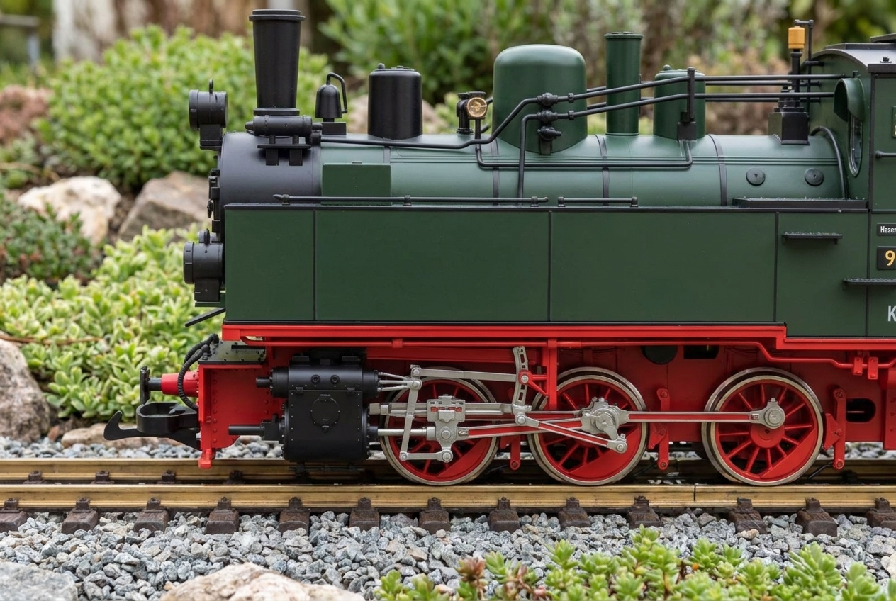

Dampflokomotiven besitzen ein aufwendiges Gestänge, das besondere Sorgfalt verlangt. Jedes Gelenk, jeder Bolzen und jede Schieberstange stellt einen Reibungspunkt dar. Bewegen Sie das Fahrwerk von Hand, um alle Schmierstellen optimal zu erreichen. Nutzen Sie eine feine Kanüle für punktgenaues Dosieren. So gelangen die Schmierstoffe direkt an die kritischen Stellen, ohne das Gehäuse zu benetzen.
