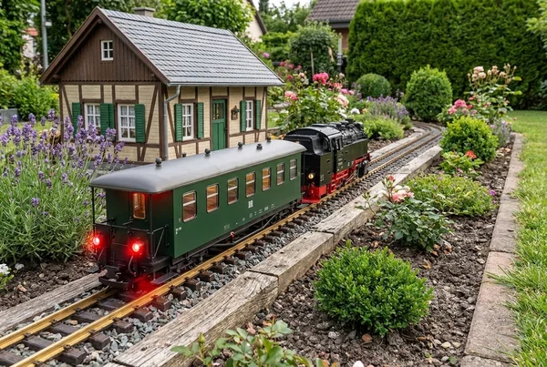

Zugschlussleuchten richtig integrieren
Zugschlussleuchten markieren das Ende eines Zugverbandes und unterliegen strengen funktionalen Anforderungen. Beim Anschluss an ein bestehendes Lichtsystem müssen Sie die elektrische Last genau kalkulieren. Die meisten modernen Dekoder bieten separate Ausgänge für diese Zusatzfunktionen. Dies ermöglicht es, die roten Schlusslichter unabhängig von der Innenbeleuchtung zu schalten. Achten Sie beim Einbau auf die korrekte Polung der Leuchtdioden.
Ein kritischer Faktor im Gartenbahnbetrieb ist die konstante Stromaufnahme. Da Schmutz oder Laub auf den Gleisen den Kontakt kurzzeitig unterbrechen können, ist eine Pufferung unerlässlich. Diese kleinen Energiespeicher überbrücken stromlose Abschnitte und verhindern das nervöse Flackern der LEDs. Eine gut dimensionierte Pufferung schont zudem die Elektronik des Dekoders vor Spannungsspitzen. Installieren Sie die Kondensatoren möglichst nah am Verbraucher oder direkt am Dekoderausgang.
Für die Montage der Leuchten am Gehäuse sind oft feine Bohrungen notwendig. Verwenden Sie hierfür ausschließlich scharfes Werkzeug und niedrige Drehzahlen, um das Material nicht zu überhitzen. Falls Sie Ersatzteile für die Gehäusemontage benötigen, finden Sie passende Lok- und Wagenteile in unserem umfangreichen Sortiment. Ein sauberer Abschluss der Bohrungen mit passenden Fassungen erhöht die Detailtreue Ihres Modells erheblich.
Die Verkabelung der Zugschlussleuchten sollte so flexibel wie möglich gehalten werden. Bei Wagen mit abnehmbarem Dach empfiehlt sich der Einsatz von Miniatur-Steckverbindern. Dies erleichtert spätere Wartungsarbeiten oder Reinigungen im Innenraum. Verlegen Sie die Leitungen entlang der Fensterstege, um sie von außen unsichtbar zu machen. Eine Fixierung mit Kapton-Band hat sich hierbei als besonders temperaturbeständig und rückstandsfrei erwiesen.
