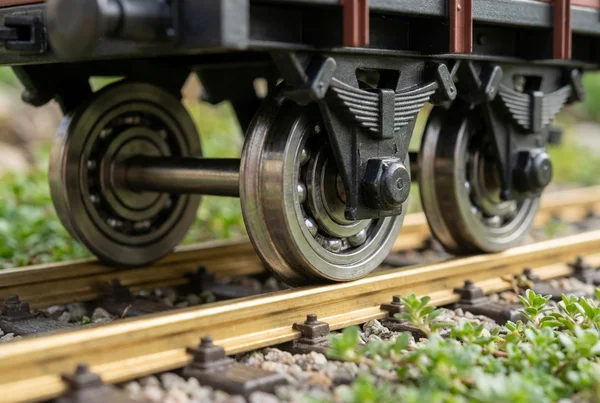

Die LGB Kugellagerradsätze Maße auf einen Blick
Die standardisierten LGB Kugellagerradsätze Maße orientieren sich an den Anforderungen der Spur G im Maßstab 1:22,5. Ein typischer Radsatz für Standardwagen weist in der Regel einen Raddurchmesser von 30 Millimetern auf. Dies entspricht dem gängigen Maß für die meisten zwei- und vierachsigen Personen- sowie Güterwagen. Die Achslänge ist dabei so konstruiert, dass sie exakt in die Achslagerführungen der gängigen Drehgestelle passt.
Werden LGB Kugellagerradsätze Abmessungen für spezielle Waggontypen gesucht, variieren primär die Durchmesser. Kleinere Räder mit etwa 25 Millimetern kommen oft bei Niederflurwagen oder speziellen US-Modellen zum Einsatz. Die Spurkranzhöhe bleibt bei fast allen Varianten konstant, um die Entgleisungssicherheit auf Weichenstraßen zu garantieren. Ein tiefer Spurkranz ist im Außeneinsatz essenziell, da Verschmutzungen auf den Gleisen sonst zum Aufsteigen der Räder führen könnten.
In der folgenden Übersicht finden Sie die technischen Kernwerte für die gängigsten Ausführungen:
  • Standard-Radsatz: Raddurchmesser 30 mm, Achslänge ca. 67,5 mm, Material Edelstahl oder verchromtes Messing.
  • Niederflur-Radsatz: Raddurchmesser 25 mm, Achslänge ca. 67,5 mm, optimiert für spezielles Rollmaterial.
  • Speichenradsatz: Raddurchmesser 30 mm, klassische Optik für historische Wagenmodelle der Schmalspur.
  • Stromabnehmer-Radsatz: Integrierte Kugellager mit Kabelanschluss für die direkte Energieversorgung interner Elektronik.
