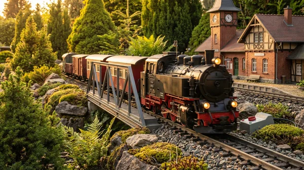

LGB Eisenbahn – Detailansicht

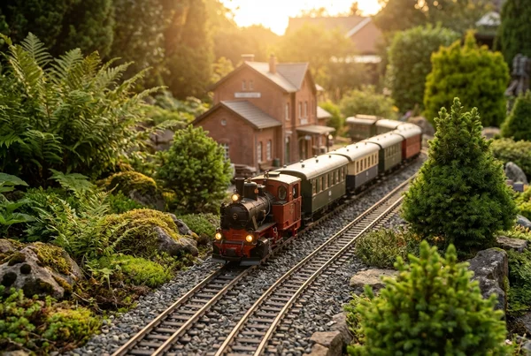

LGB Eisenbahn in der Praxis
