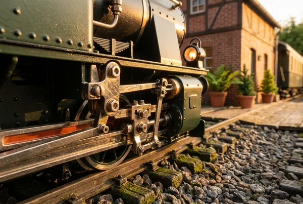

Die Kuppelstange, im Fachjargon oft auch als Treibstange oder Verbindungsstange bezeichnet, ist ein zentrales Element des Stangenantriebs. Bei einer Gartenbahn-Lokomotive verbindet sie die Kurbelzapfen der verschiedenen Treibradsätze miteinander. Das Ziel ist eine synchrone Übertragung des Drehmoments, sodass alle gekoppelten Achsen gleichzeitig zur Traktion beitragen. Dies ist besonders bei Steigungen im Außenbereich wichtig, wo maximale Kraftübertragung auf das Gleismaterial gefordert ist. Im Gegensatz zu modernen Getriebekonstruktionen, bei denen jede Achse einzeln angetrieben wird, bewahrt das Stangensystem das historische Vorbild und bietet eine faszinierende Mechanik, die im Betrieb der Spur G hervorragend beobachtet werden kann.

Der Austausch einer beschädigten Kuppelstange erfordert Präzision. Zunächst muss die Lokomotive sicher auf einer ebenen Unterlage oder einem Montagebock platziert werden. Entfernen Sie vorsichtig die Sicherungsschrauben oder Bolzen an den Kurbelzapfen. Ein wichtiger Pro-Tipp: Achten Sie unbedingt auf die Stellung der Räder. Alle Räder einer Seite müssen sich im exakt gleichen Winkel befinden (meistens zeigt der Kurbelzapfen bei allen Achsen nach unten), bevor die neue Kuppelstange aufgesetzt wird. Wenn die Achsen gegeneinander verdreht sind, entsteht ein mechanischer Widerstand, das sogenannte "Klemmen". Dies führt zu unruhigem Lauf und erhöhtem Verschleiß an den Lagern. Prüfen Sie nach der Montage durch manuelles Drehen der Räder, ob das Gestänge in jeder Position frei beweglich ist.
