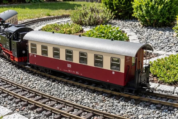

Ein entscheidender Faktor für die Betriebssicherheit im Garten ist das Fahrwerk. Feuchtigkeit führt bei minderwertigen Materialien schnell zu Korrosion an Achsen und Lagern. Wetterfeste Eisenbahnwagen nutzen daher Achsen aus Edelstahl oder hartverchromtem Messing. Diese Materialien sind resistent gegen Oxidation und gewährleisten dauerhaft niedrige Rollwiderstände. Besonders bei langen Zügen mit vielen HSB Wagen für die Gartenbahn entlasten leichtgängige Achsen den Antrieb der Lokomotive spürbar.
Die Stromabnahme für die Innenbeleuchtung stellt im Außenbetrieb eine besondere Herausforderung dar. Feuchte Gleise und Verschmutzungen erfordern robuste Schleifkontakte, die nicht oxidieren. Viele HSB-Modelle lassen sich mit kugelgelagerten Radsätzen nachrüsten, die die Reibung minimieren und gleichzeitig die Stromaufnahme optimieren. Diese technischen Upgrades sind im Modell-Land Sortiment fester Bestandteil für Profi-Anlagen. Nur durch eine konsequente Trennung von wetterfesten Funktionsbauteilen und filigranen Details bleibt der Spielwert langfristig erhalten.
Dächer und Fensterpartien sind bei HSB-Wagen besonders exponiert. Die Dachkonstruktionen müssen so beschaffen sein, dass Wasser kontrolliert abfließen kann und nicht in das Innere des Wagens eindringt. Dies schützt eventuell verbaute Elektronik wie Soundmodule oder LED-Leisten. Die Fenster bestehen bei hochwertigen Modellen aus schlagfestem Polycarbonat, das auch Hagelschlag oder herabfallenden kleinen Ästen standhält. Ein HSB Wagen für die Gartenbahn ist somit kein empfindliches Ausstellungsstück, sondern ein technisches Gerät für den harten Außeneinsatz.
